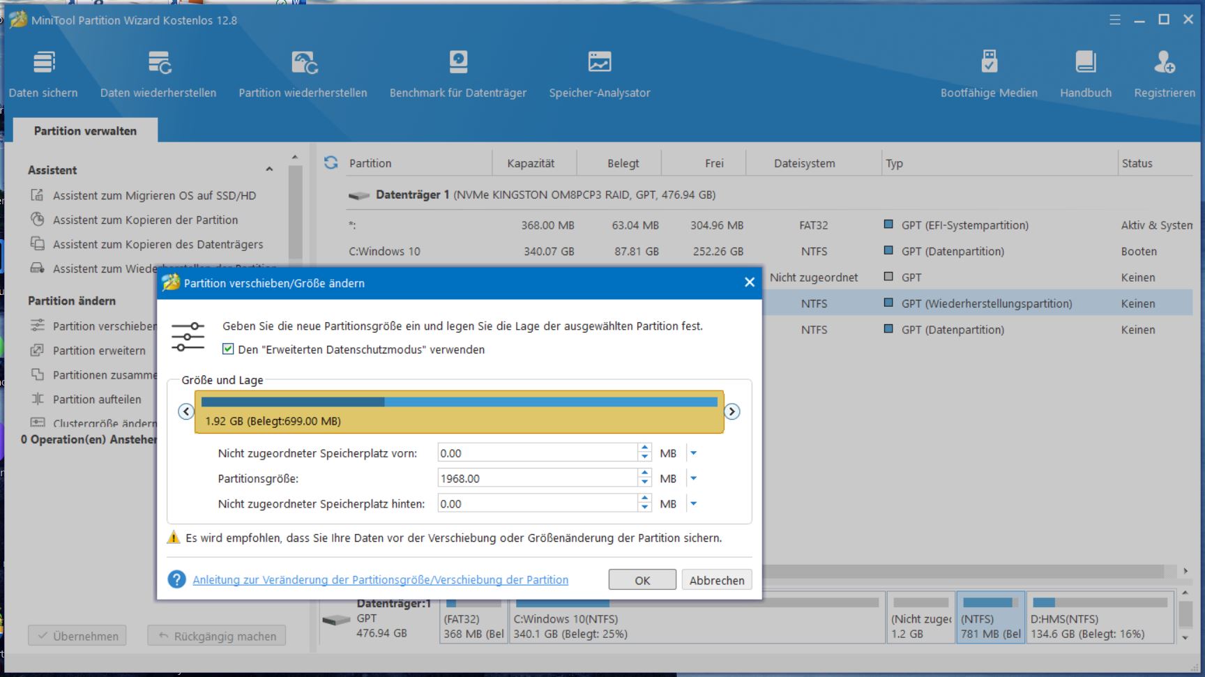

Partition 6 ist doch bestimmt die aktuelle Wiederherstellungspartition, die jetzt zu klein ist und vergrößert werden muss.
Das andere vorher war doch mal die originale bei Neuinstallation. Man erhält doch später dann nach einem Upgrade die neue Partition von ca. 700-800 MB die aber jetzt auch zu klein ist.
Ich habe jetzt doch mal die 781 MB vergrößert bei mir.
System Backup sollte man na klar haben, man muss schon aufpassen und noch mal kontrollieren, ob der Wizard nicht doch vorne auch ein paar MB wegnimmt, nachdem man hinten C: verkleinert hat.

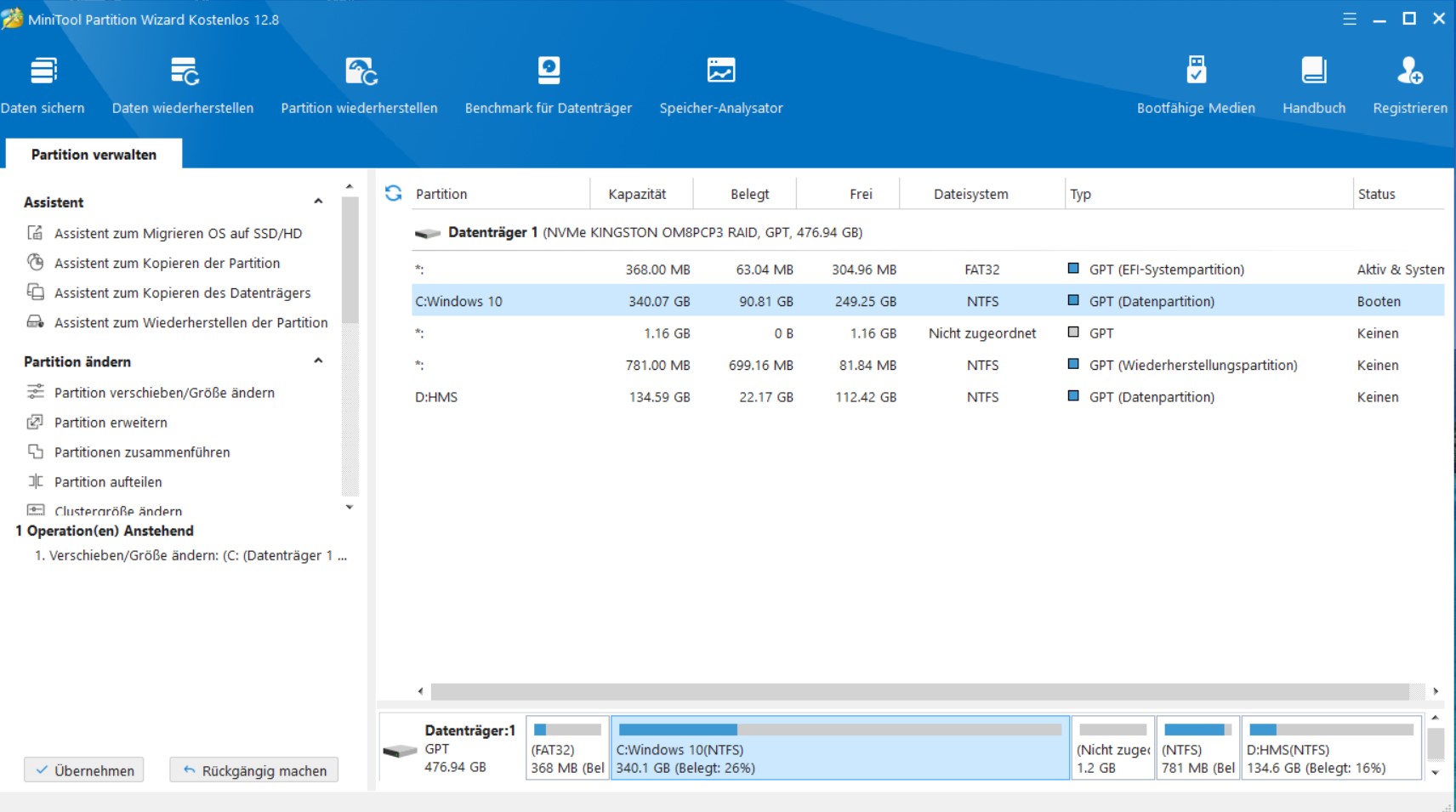

C: hinten verkleinern ging bei mir über die Datenträgerverwaltung nicht.

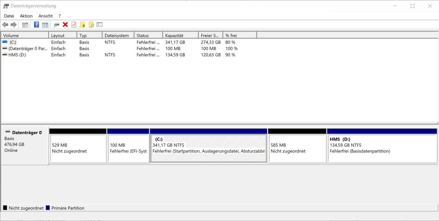

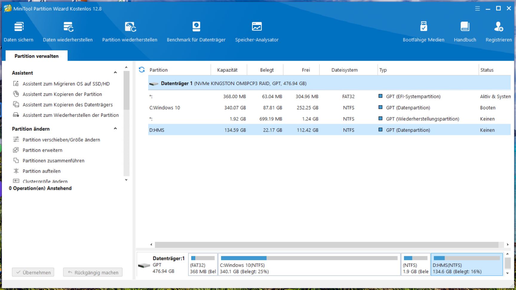

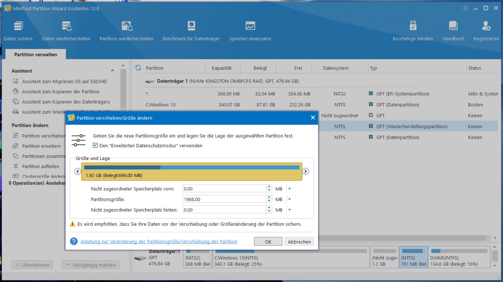

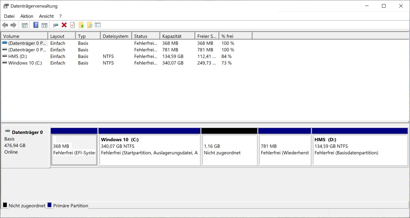

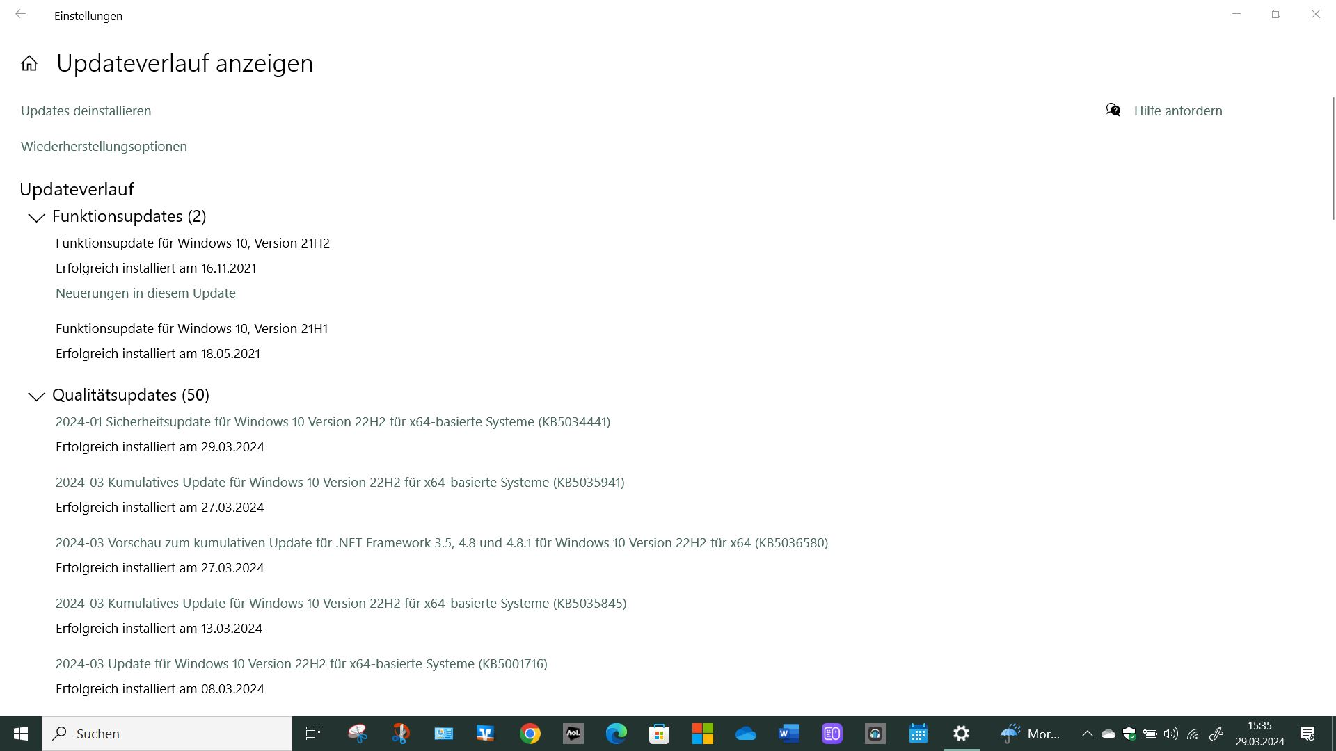

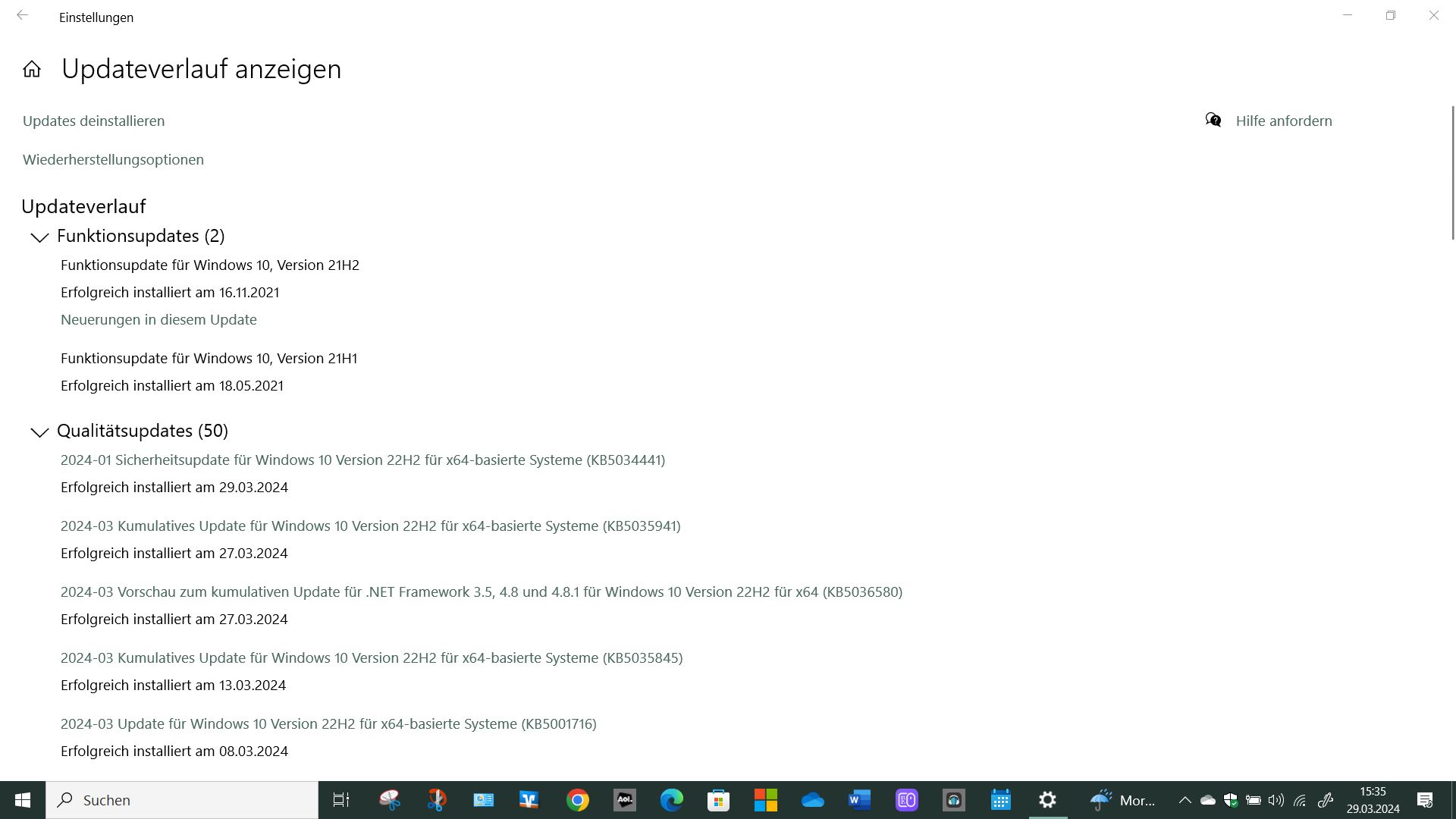

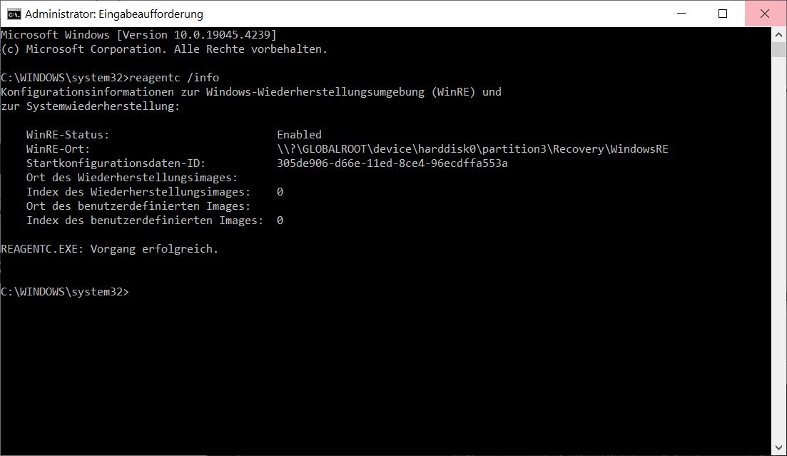

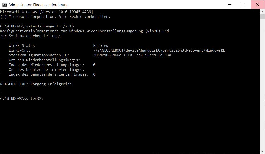

Seinen blauen CMD Screen kann ich eh nicht nachvollziehen und warum er da C:\ regentc info stehen hat, verstehe ich auch nicht. Warum nicht C: Windows System32
In c:\Windows\System32\Recovery wird die winre.wim datei "geparkt" wenn die Wiederherstellung über reagentc /disable deaktiviert wird.
Wenn beim TE unter c:\Recovery die winre liegt, müsste das Update durchlaufen, es sei denn, in der zur winre gehörenden xml Datei steht irgendein "Schrott".
Gruß
R.G.
Reaktionen: Terrier
