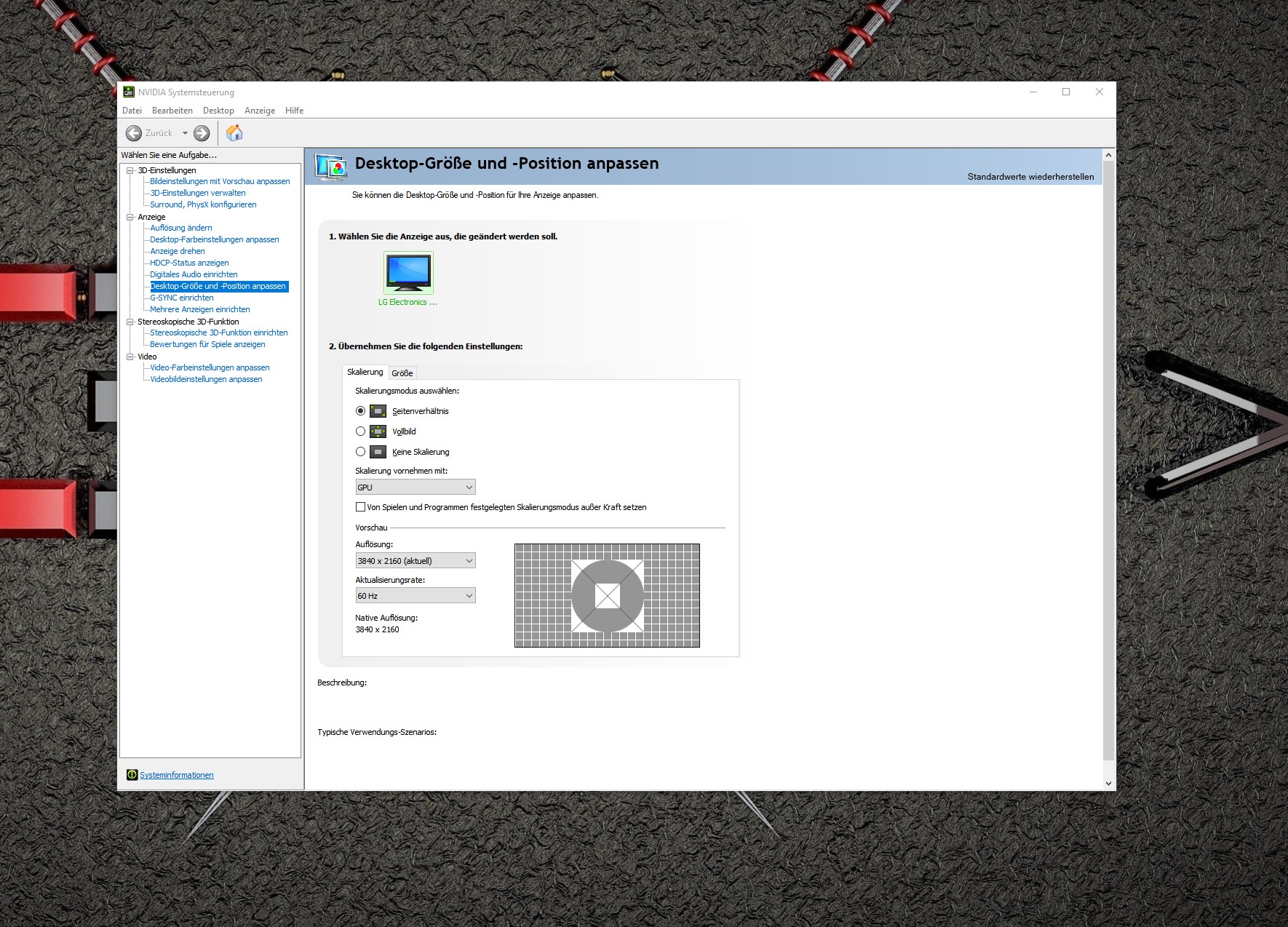

Funktioniert bei mir ohne Probleme. Habe die Auflösung allerdings im Nvidia treiber eingestellt. Generell ist auch zu empfehlen den eingang dann als PC eingang zu bezeichnen bzw. die vorgefertigten Profile dafür zuzuordnen. Mein TV hat dies und hat erst nach dieser simplen Bezeichnung richtig funktioniert. Vorher hatte ich starke Probleme selbst unter 4k Schrift sauber darstellen zu lassen.
Auch nicht außer acht zu lassen wäre dann zu gucken wer die Skalierung übernimmt. Obs die GPU oder die Anzeige macht und nach was diese sich richtet. Ebenfalls einstellbar im treiber.

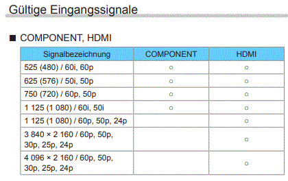

Die Auflösung 2560x1440 funktioniert nicht auf dem TX-55CXW684 über HDMI

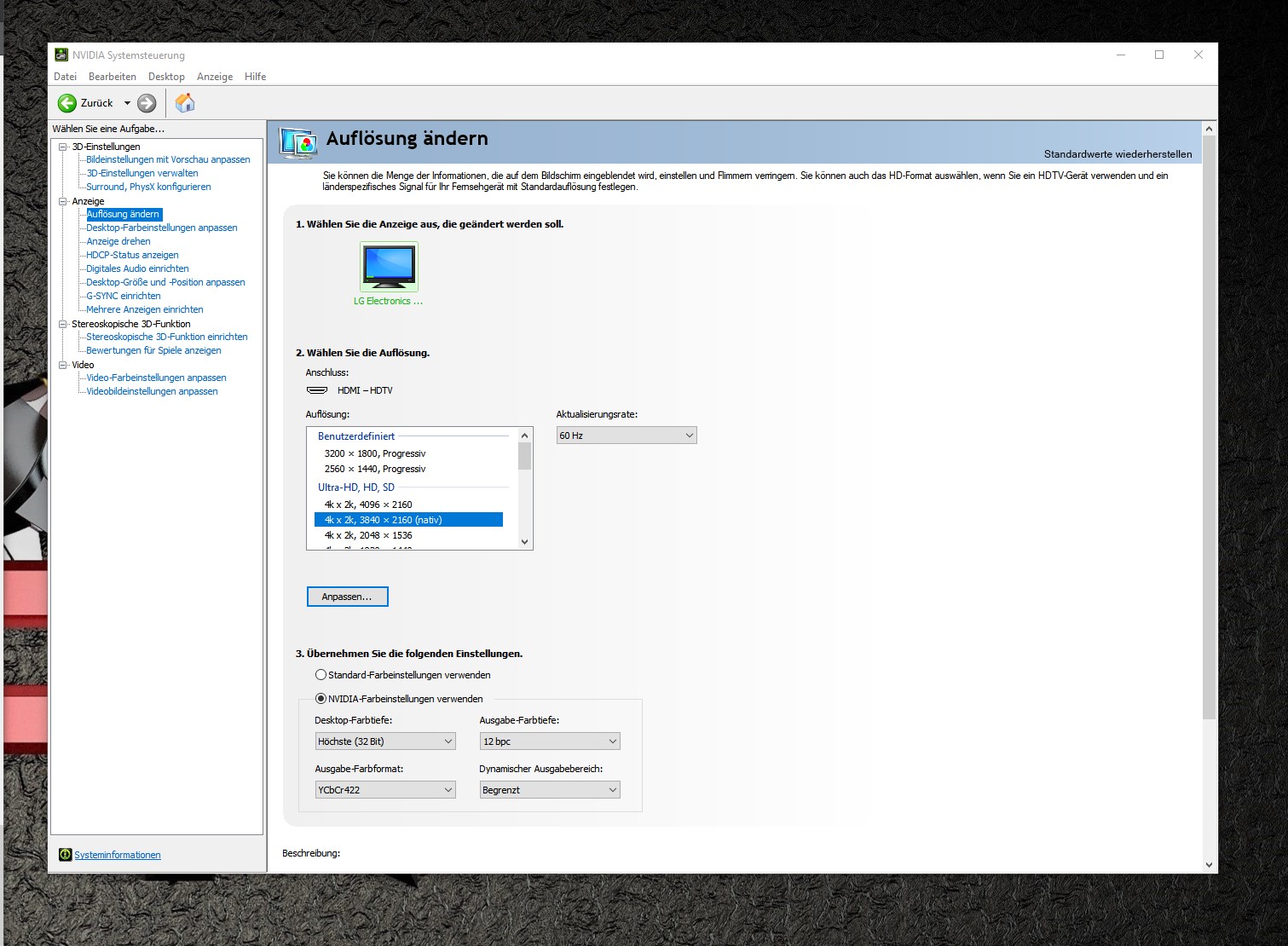

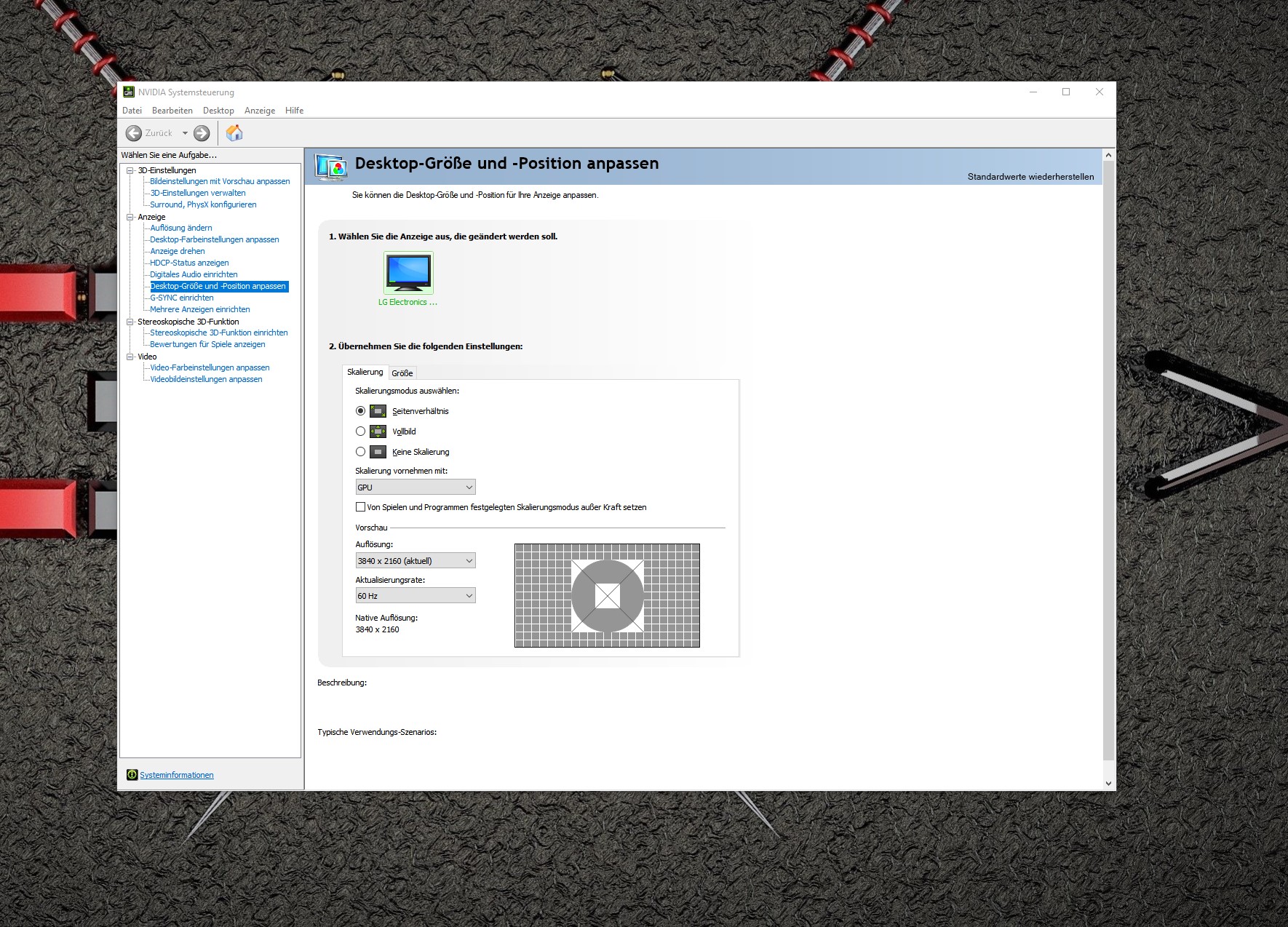

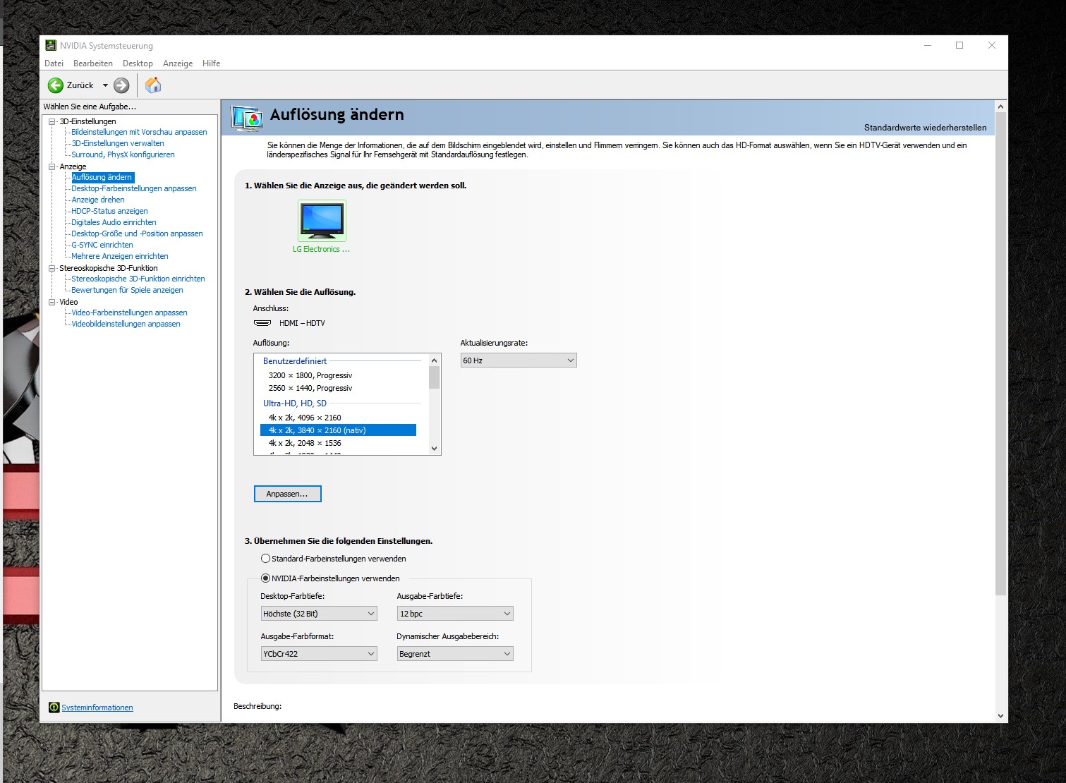

Ja, das steht bei meinem auch da. Trotzdem kann ich jede benutzerdefinierte Auflösung einstellen und nutzen. Skalierung übernimmt die GPU und bezieht sich aufs Seitenverhältnis. Wenn du einstellst das dies die Anzeige machen soll wird sie sich weigern.
@Kasjopaja
Hmm, der Fernseher ist dabei im "Spielemodus", der einige Bildverbesserer zugunsten der Reaktionszeit ausgraut. Eine Eingangsbezeichnung gibt es nicht zusätzlich. Einstellungen über die Verantwortung über die Skalierung finde ich im Control Panel leider nicht. Hast du nen Screenshot für mich?
Bitte sehr.

Danke, die Skalierung auf die GPU zu legen hat das Problem tatsächlich behoben. Perfekt!
