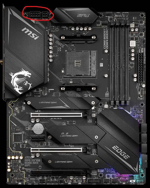

Außerdem habe ich mir auch mein erstes MoBo von MSI geleistet, nämlich das MSI MPG X570S Edge Max WIFI. Da es momentan mit einem R5 2600 läuft, fahre ich ohne extra Powerkabel(oben links, siehe bild unten) für die CPU.
Da ich mir wahrscheinlich noch den 5800X3D zulegen werde, denke ich, dass ich dann schon ein CPU-Powerkabel brauche. Ggf. auch zwei? Oder das nur bei mehr Kernen?

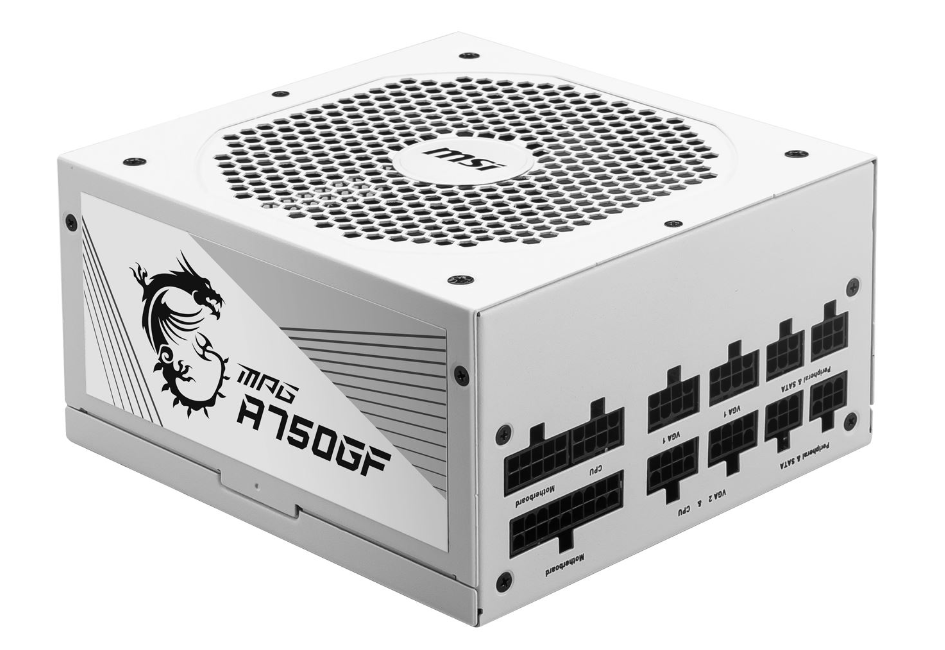

Lange Rede, kurzer Sinn: was ich total doof finde, ist, dass dem NT kein passendes vierpoliges Kabel für CPU_PWR_2 beilag. Wo bekommt man sowas her? Kann man da ein falsches kaufen? Ich meine beides von MSI, beides einigermaßen aktuell, aber dann so nen Käse: nur 6- oder 8-polige CPU-Powerkabel.

Das Netzteil hat 2 CPU Ausgänge also muss da auch ein Kabel sein, EPS 4+4

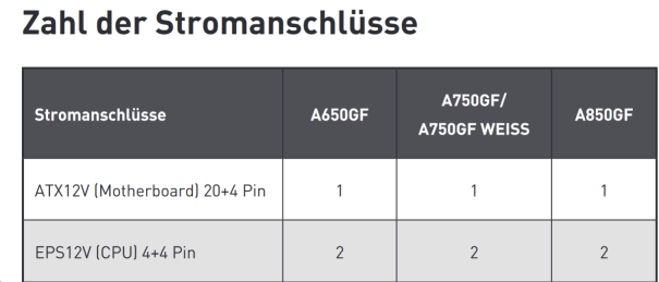

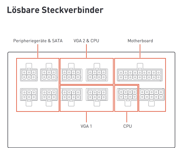

Nicht so ganz. Der 8 polige ist ein teilbarer 4+4 PIN. Wie eigentlich bei jedem Netzteil.
https://storage-asset.msi.com/datasheet/power-supply/global/MPG-A750GF.pdf
Seite 2
https://download.msi.com/archive/mnu_exe/psu/MPGA650GF_A750GF_A750GFWHITE_A850GF.pdf
Seite 4
Wobei das in meinen Augen mißverständlich beschrieben ist. 2x 4+4 Pin oder ist das 2x4 Pin gemeint, laut Bild wohl letzteres
Generell reicht ein 4+4 Pin CPU Kabel aus, den separate 4pin Anschluß braucht man meistens so nicht, wobei sich hier MSI aber auch ausschweigt:
https://download.msi.com/archive/mnu_exe/mb/MPGX570SEDGEMAXWIFI.pdf, Seite 24. Bei manchen Mainboards steht hier meistes optional dahinter. Sprich, wenn man Übertrakten möchte, ist eine weitere Stromversorgung erforderlich.

Dann steck das 8-Pin in die 8-Pin Buchse, das reicht locker. Der 4-Pin auf dem Mainboard kann frei bleiben.
Aber eben das 8-Pin CPU-Kabel, nicht das PCIe/Grafikkarten 8-Pin Kabel. Das würde sollte auch nicht passen.
