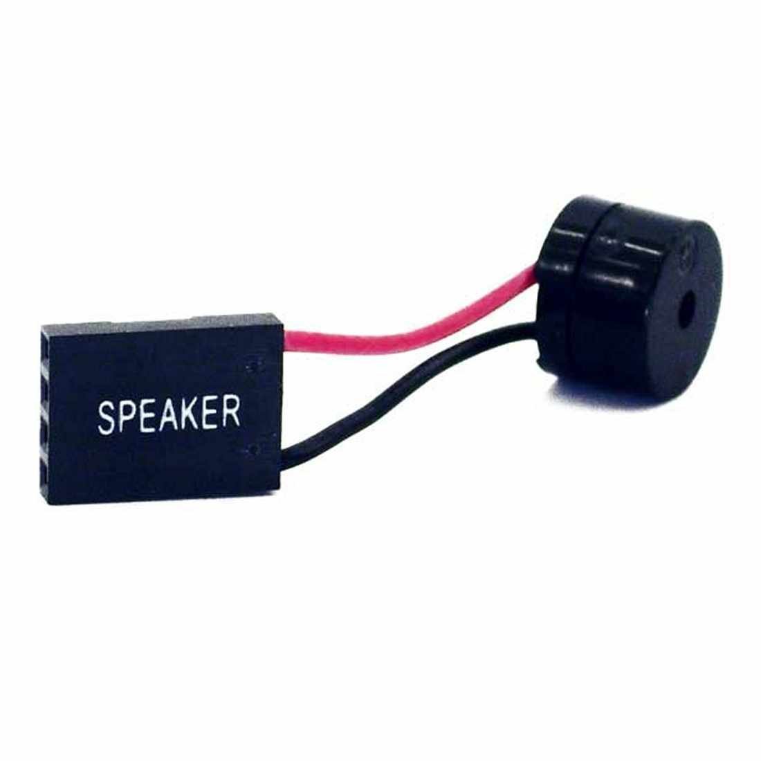

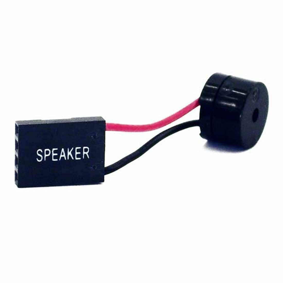

Zum Beeper für die Null-Methode ist zu sagen das du dazu keinen "normalen"Lautsprecher verwenden kannst.
Der sieht so aus und wird direkt ans Board angeschlossen.

Am einfachsten ist allerdings die Null-Methode.So ein Beeper kostet ja nix.Wenn das Board dann keinen Mux von sich gibt wird es wohl defekt sein.

Hab son Teil, leider nicht daheim und wenn ich es bestelle dauert es einige Tage bis es hier ist. Hab die Sachen erst vor kurzem gekauft und könnte Sie noch problemlos zurück senden. Würde nur gern wissen was defekt ist :(

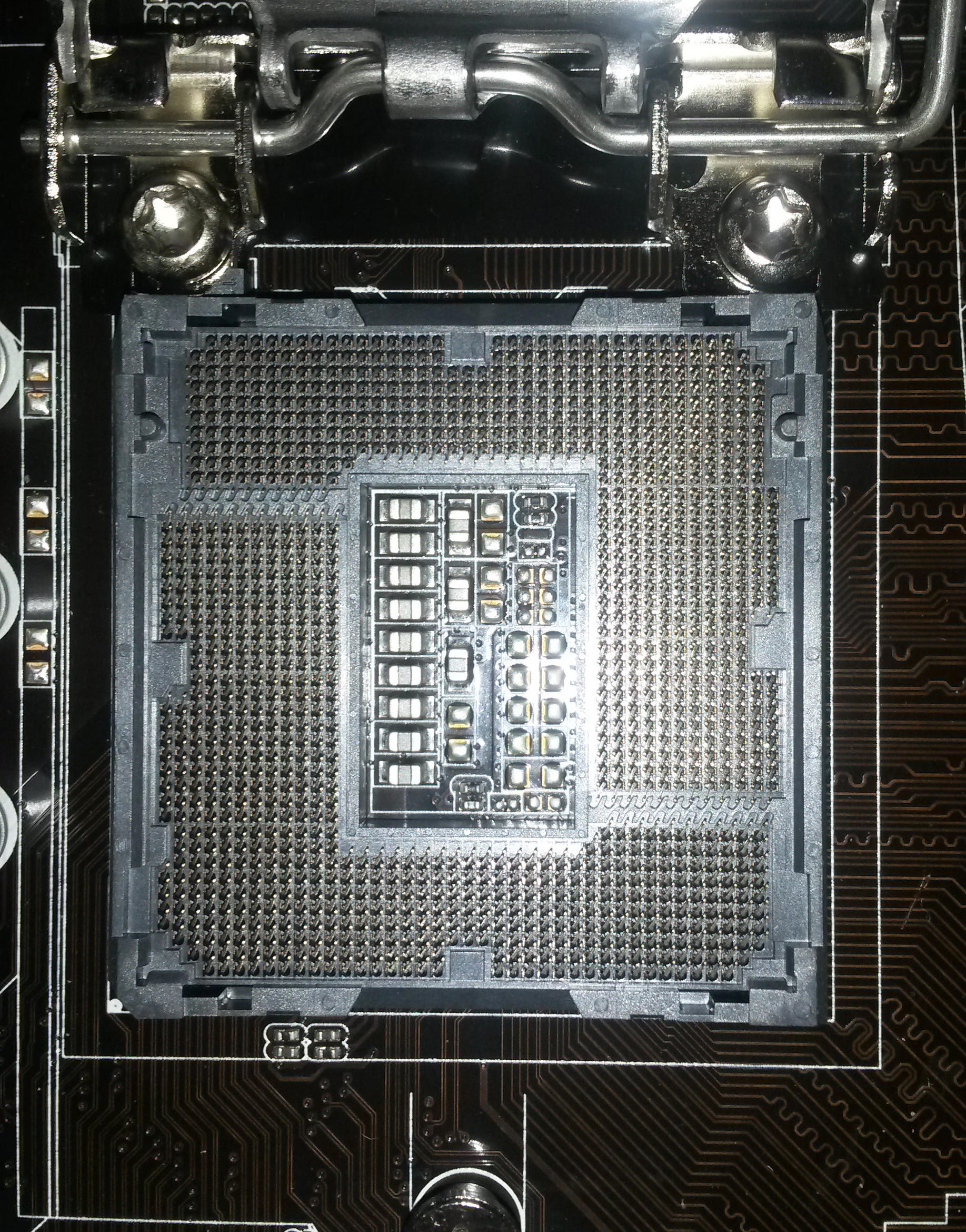

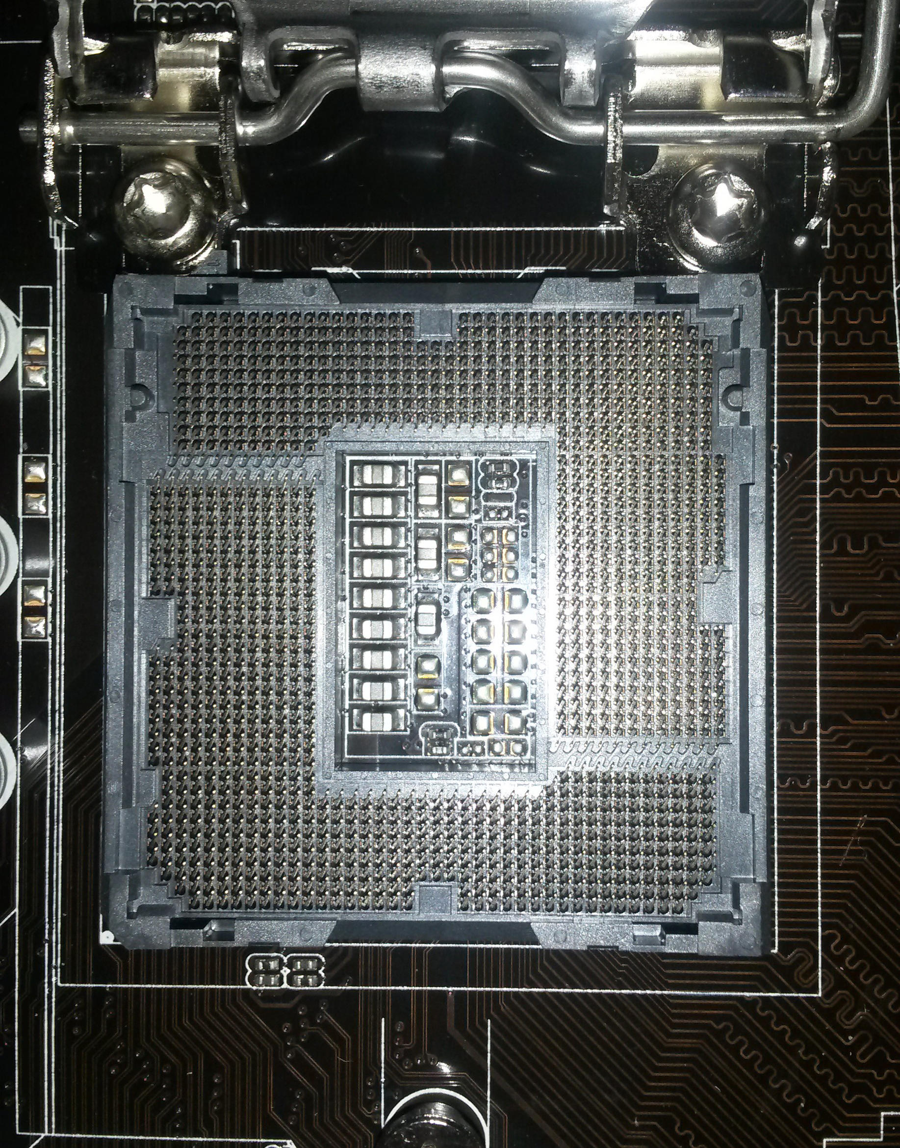

Habe den Kühler endlich abbekommen. Die Pins sehen für mich in Ordnung aus. Aber vlt bin ich einfach nur Blind :D
(Hatte nur meine Handy Kamera da)

Ja Pins sehen ok aus.Hast alle Fehlerquellen ausgeschlossen,also würde ich aufjedenfall das Board reklamieren.Cpu`s gehen wohl eher selten mal kaputt.
