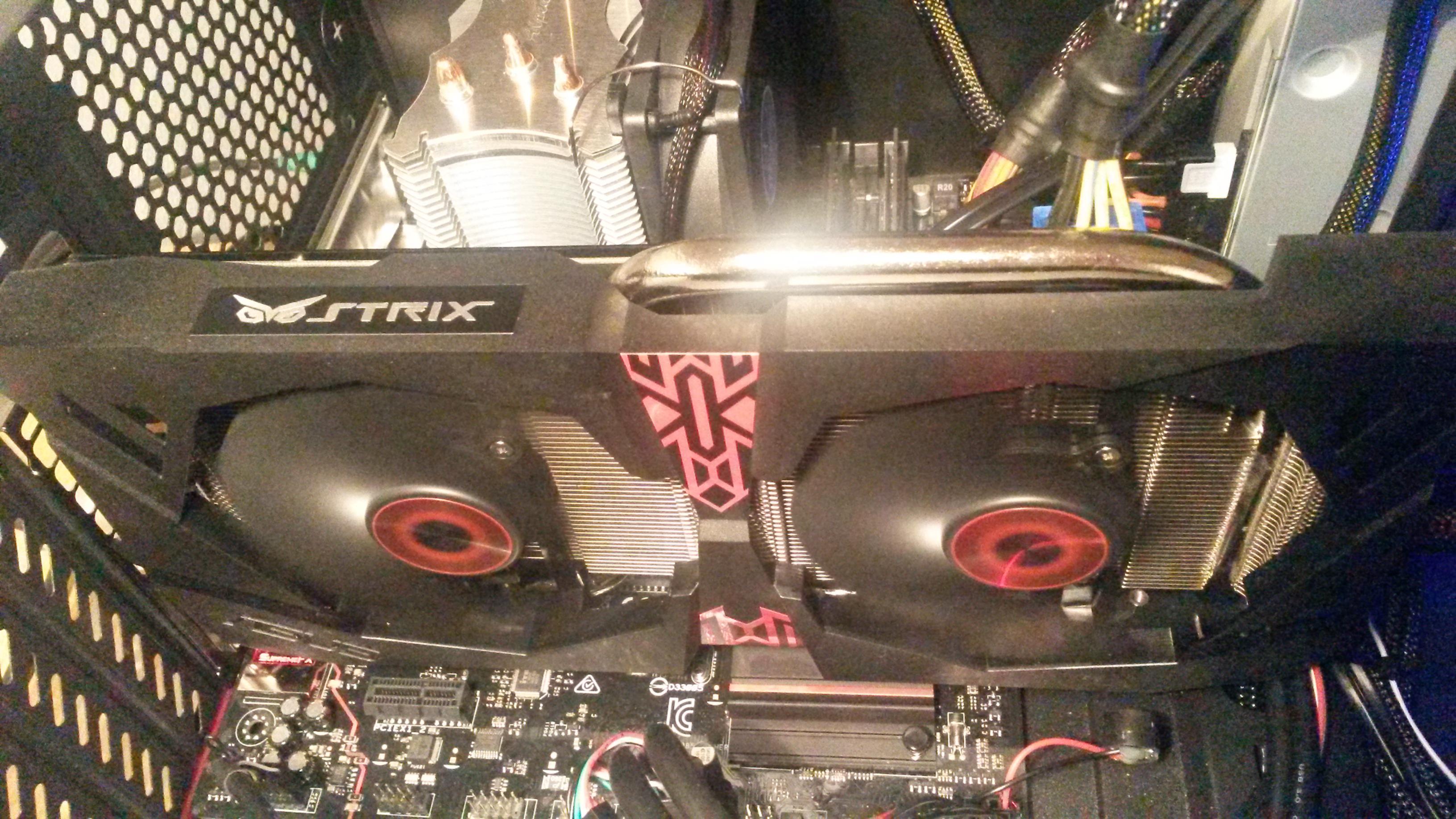

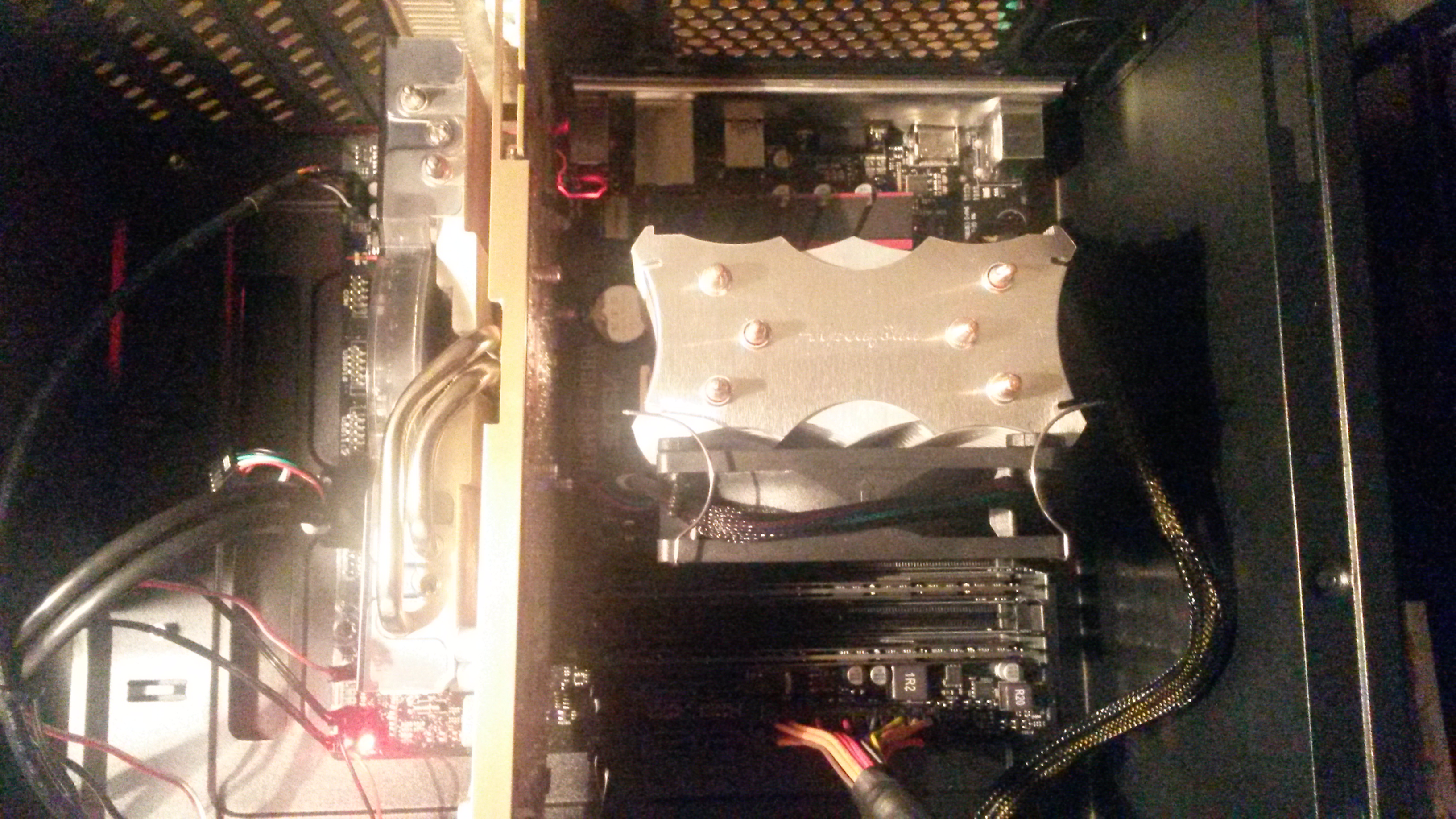

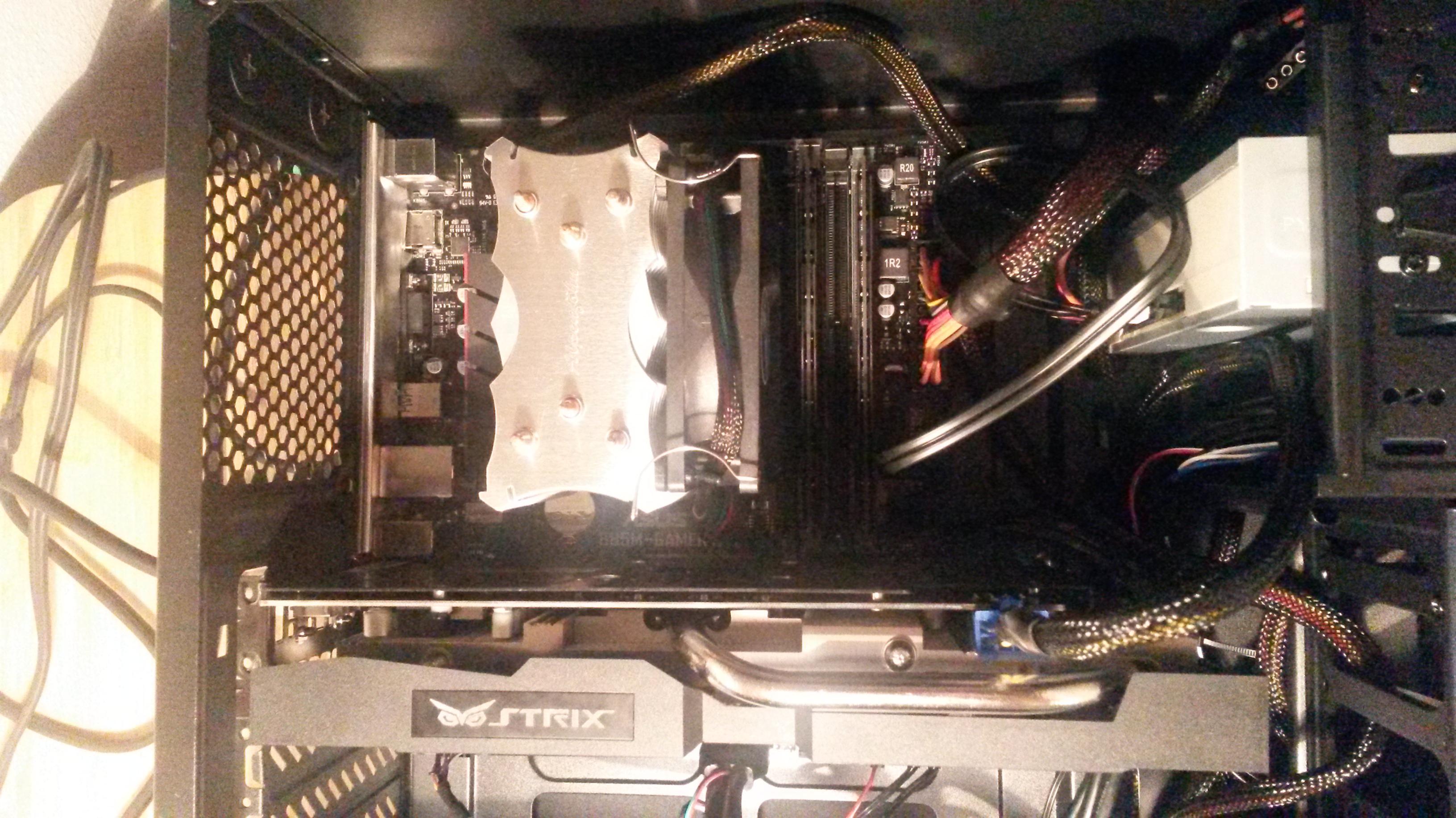

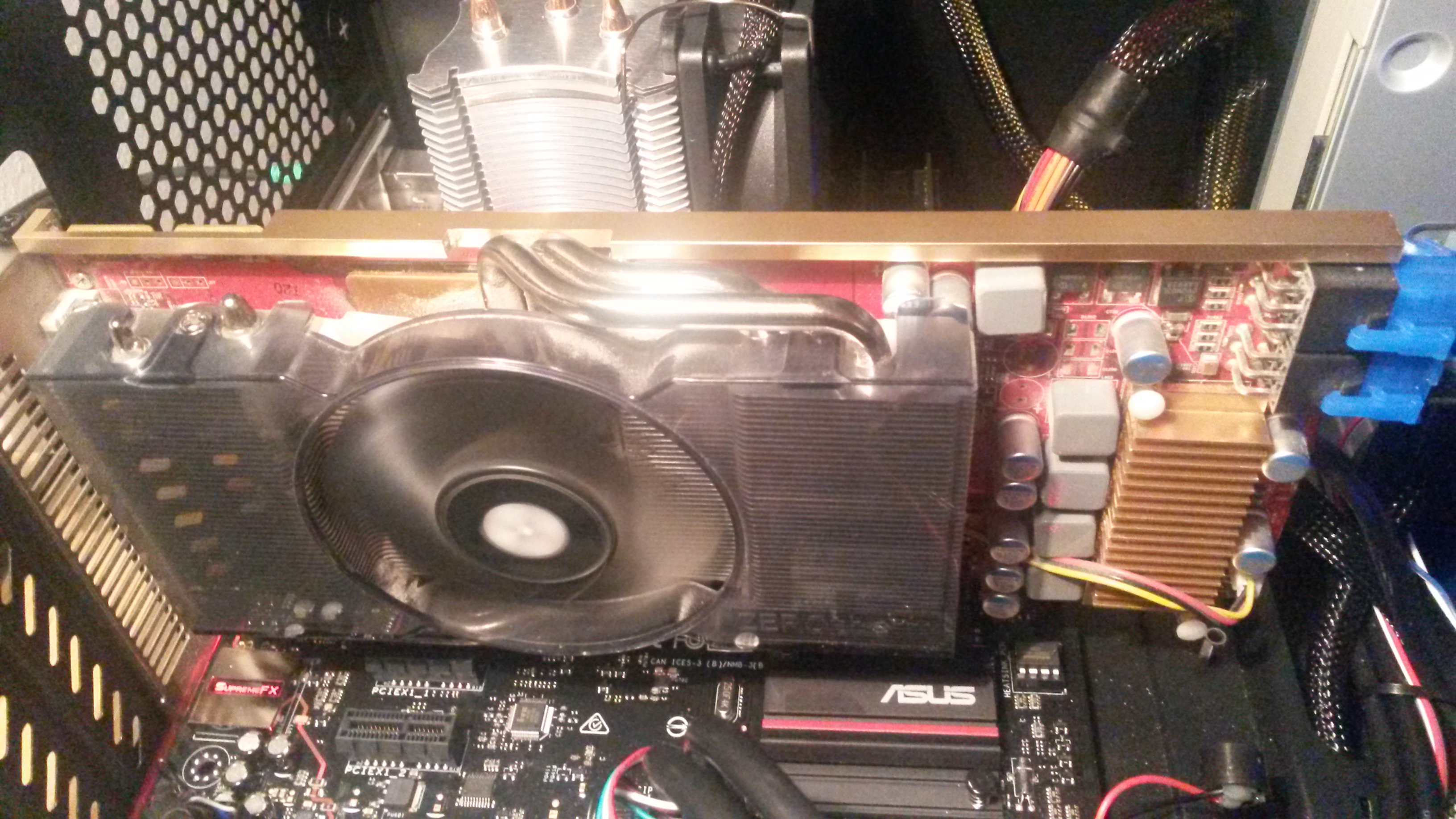

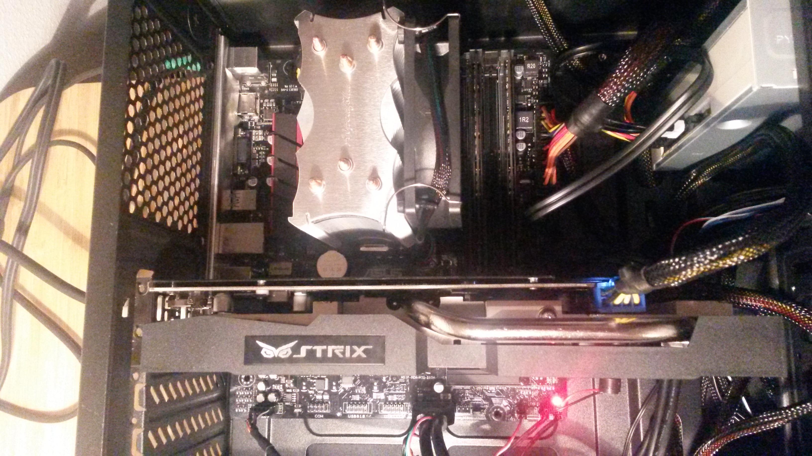

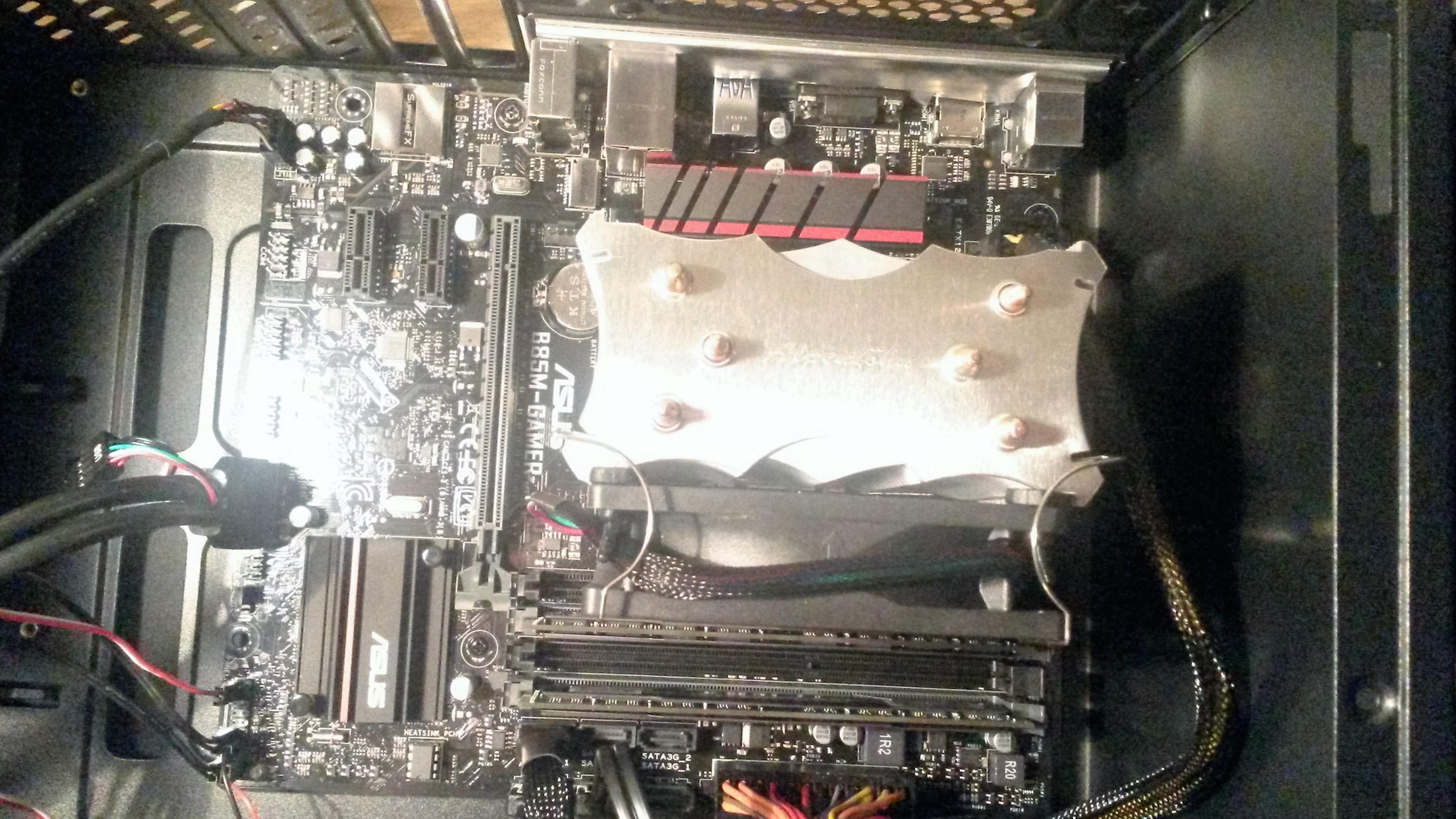

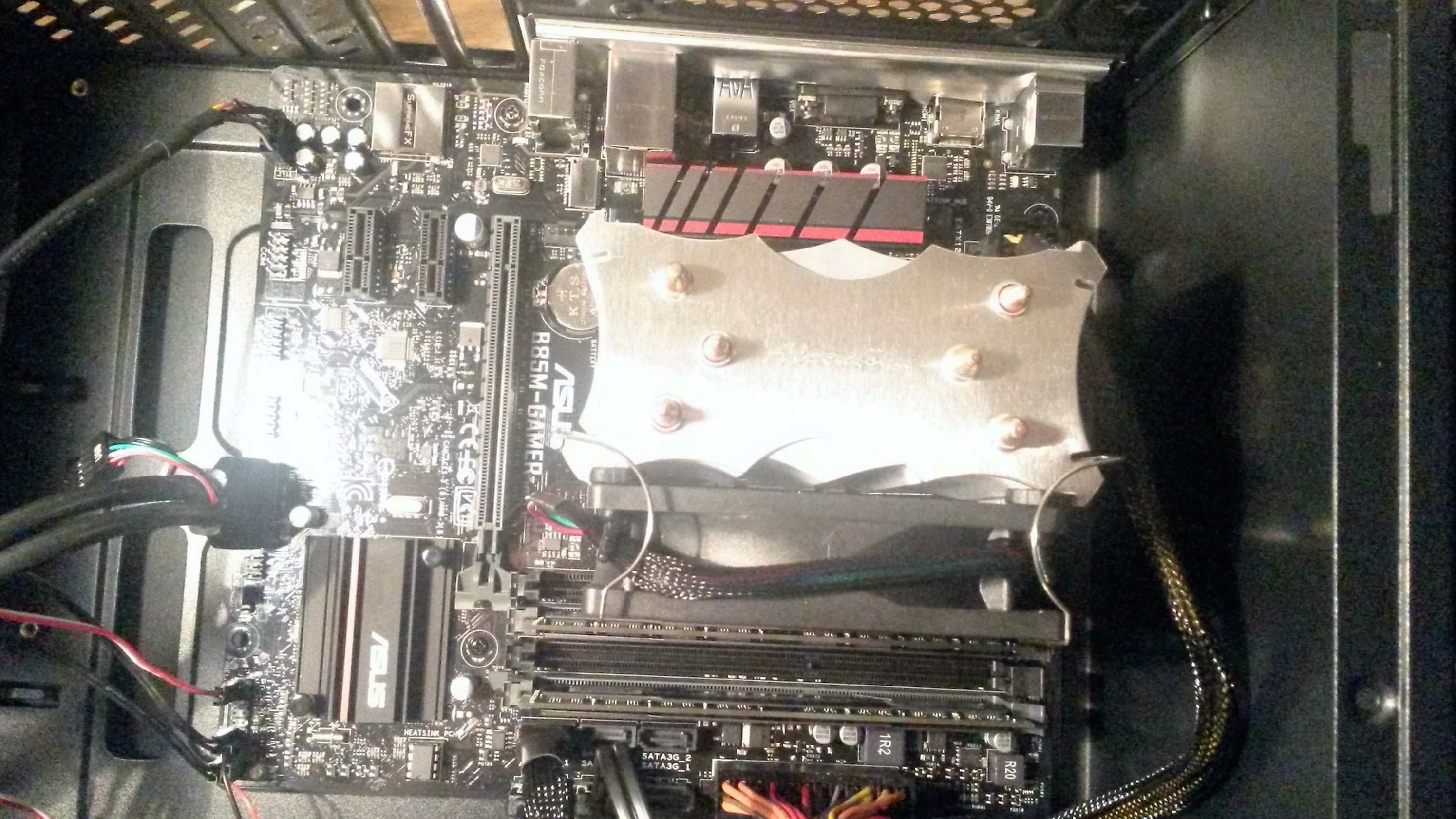

Um eine falsche Verkabelung und/oder vergessene Anschlüsse auszuschliessen, würde es der Community helfen wenn du ein paar Fotos vom Innenleben deines PCs machst. Diese natürlich hier dann hochladen. ;) Und lieber zuviele Fotos als zu wenige und nicht aus der Ferne, sondern schön nah an die Anschlüsse ran.
Ich hab mal ein paar Fotos vom Innenleben (ohne Graka, mit der r9 380er und mit der HD4870) hochgeladen.
Sind ein bischen unscharf weil ich nur die Handykamera da hab, sollte aber prinzipiell alles erkennbar sein. Wenn noch etwas Spezielles gewünscht ist kann ich das noch machen.
Die Grafikkarten sitzen auch unten am Mainboard fest im Sockel, so dass die Halterung eingerastet ist. Da komme ich aber mit meinem Handy nicht richtig hin um ein Foto zu machen.

Problem gelöst, auch wenn ich nicht wirklich nachvollziehen kann warum ;)
Hab die Nullmethode versucht und immer den Fehlerton bekommen.
Hab dann den Standard Intel CPU Kühler eingebaut und auf einmal funktioniert alles. Dann ist der Alpenföhn vllt doch etwas zu fest auf der CPU gesessen. Wo bei ich mich dann frage warum der Fehlerton für ein Grafikproblem kommt? :confused_alt:
Auf jedenfall funktioniert es jetzt.
Danke für eure Hilfe :daumen:
