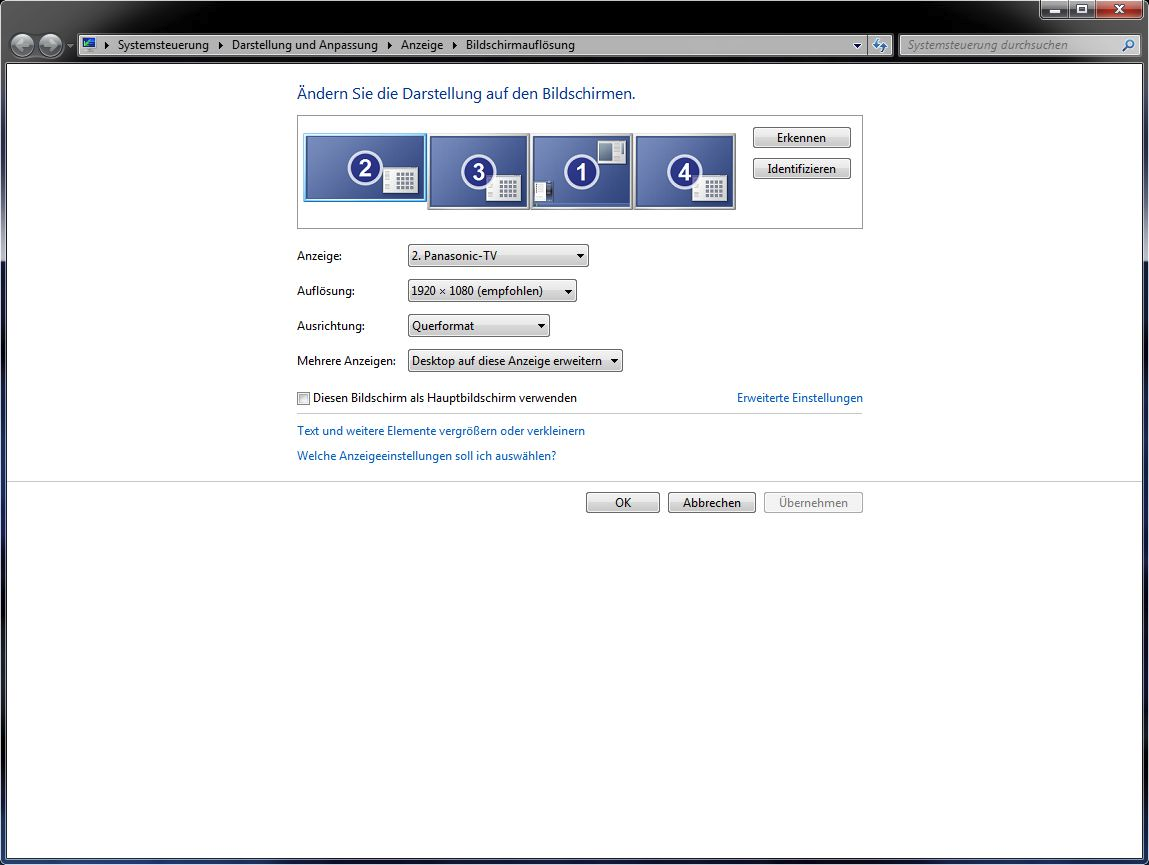

Nur auf meinen TV bekomme ich kein Bild per HDMI. Mit der vorherigen AMD-Karte ging es.
Der TV wird auch in sämtlichen Grafikeinstellungen von Windows und dem zusätzlich installierten Nvidia Control Panel erkannt.
Aber der Bildschirm bleibt schwarz.
Ein anderer Monitor, der auch per HDMI angeschlossen wurde, läuft direkt.
Hauptmonitor ist per DP angeschlossen, 2ter Monitor per HDMI ja, TV per HDMI nein.
Hat jemand eine Idee, wo das Problem liegen könnte? Irgendeine Einstellung?
