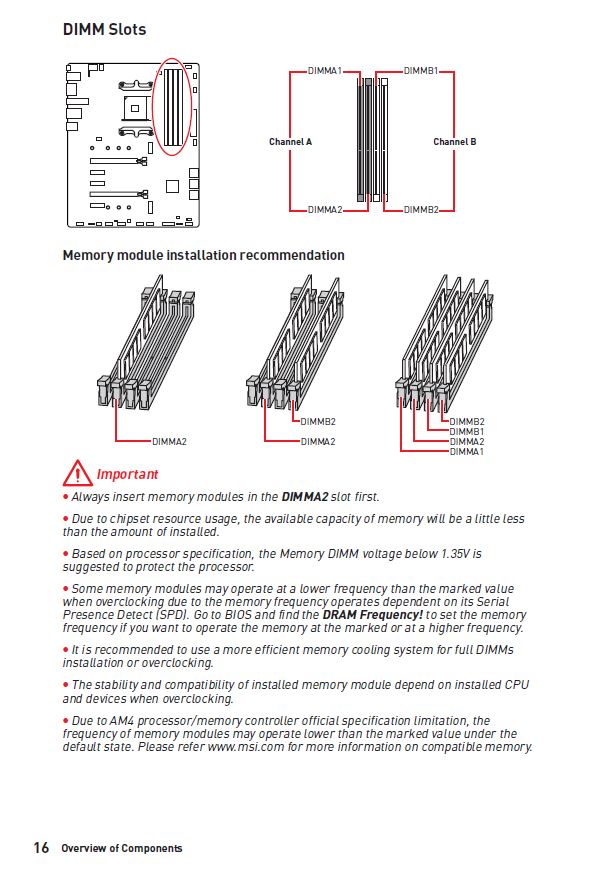

In Welcher Bank steckt der RAM-Riegel drin?
Nachtrag:
RAM-Bestückung gem. Handbuch Seite 16:
nein... daran liegt es nicht... habe einen reset und flashbacks gemacht... nichts. das komisch ist auch, dasss meine rgb tastatur nicht leuchtet beim pc start. ist das denn normal?

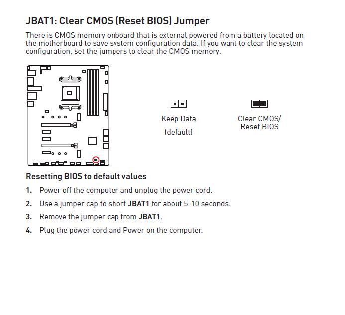

wie macht man denn ein bios reset?
und ihr meint, dass das einstecken einer grafikkarte das problem beheben lassen sollte?
Ich denke Du hast schon ein Bios-Reset gemacht? Schreibst Du zumindest.
Entweder die Bios-Batterie für ein paar Minuten vom Mainboard nehmen oder dem hier folgen:
(Reset Bios) - MSI B450 GAMING PRO CARBON AC Kurzanleitung
Hierfür solltest du einen sogenannten Jumper nutzen (das blaue Teil auf dem Bild).
Im Handbuch zu Deinem Mainboard ist es auf Seite 24 beschrieben. (Handbuch hab ich weiter oben verlinkt).
