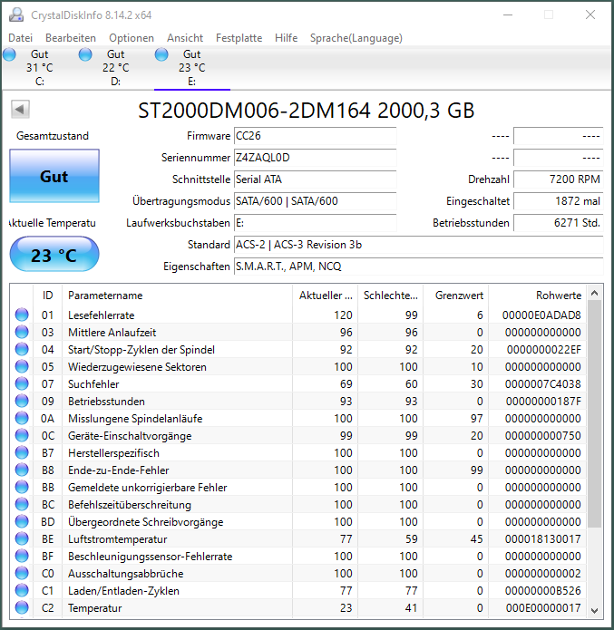

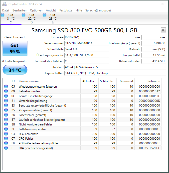

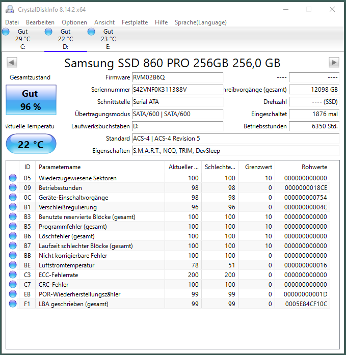

Ich möchte meinen PC bald upgraden, aber wäre ja blöd wenn ich die Festplatten auch austauschen müsste... Screenshots von Crystaldiskinfo hab ich angehangen. :)

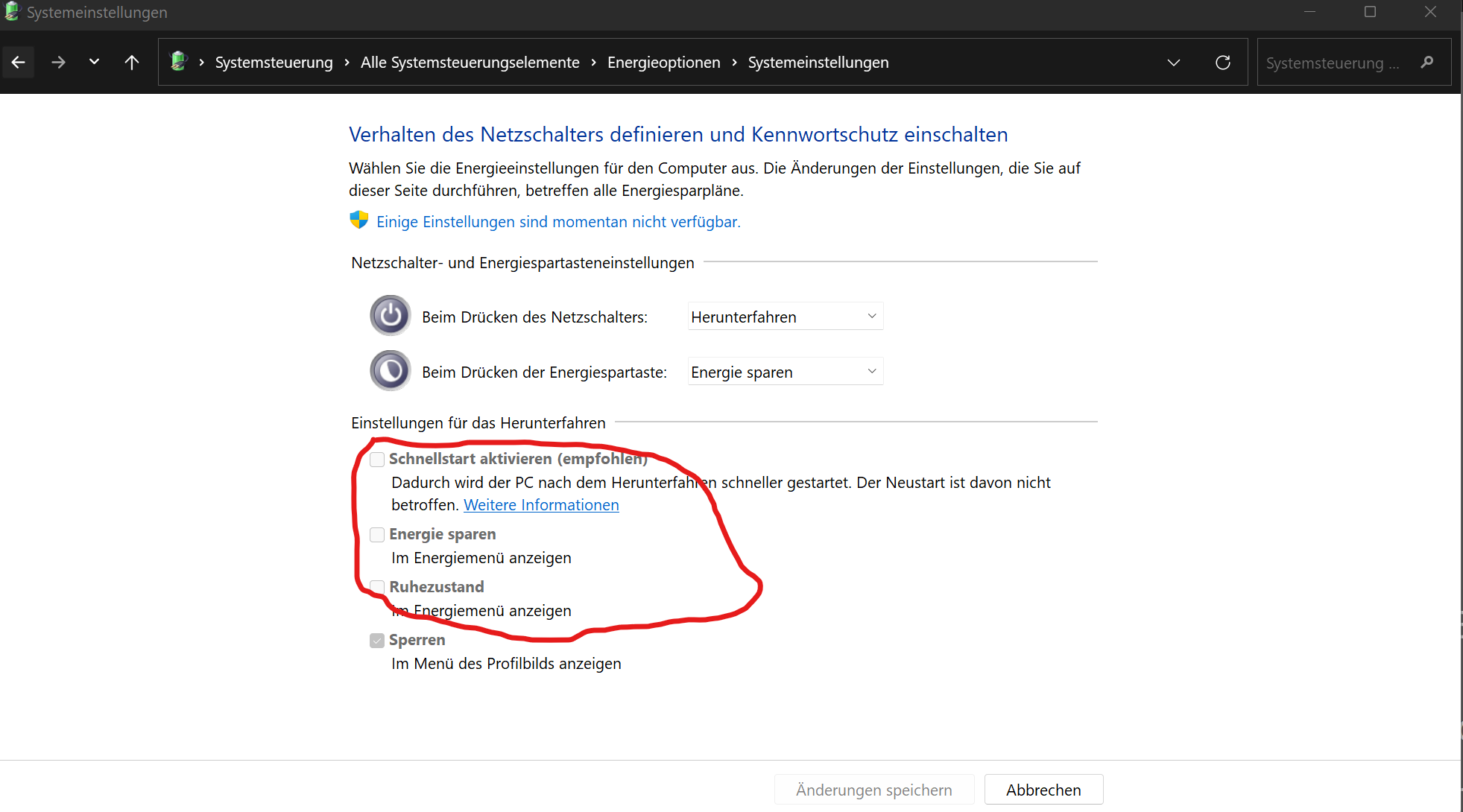

mach mal die Haken raus in dem roten eingekreisten Feld
bei einer ssd braucht man das nicht mehr
Reaktionen: coffeeandtv
Also, Energiesparmodus/Ruhezustand haben sich erledigt ;)
