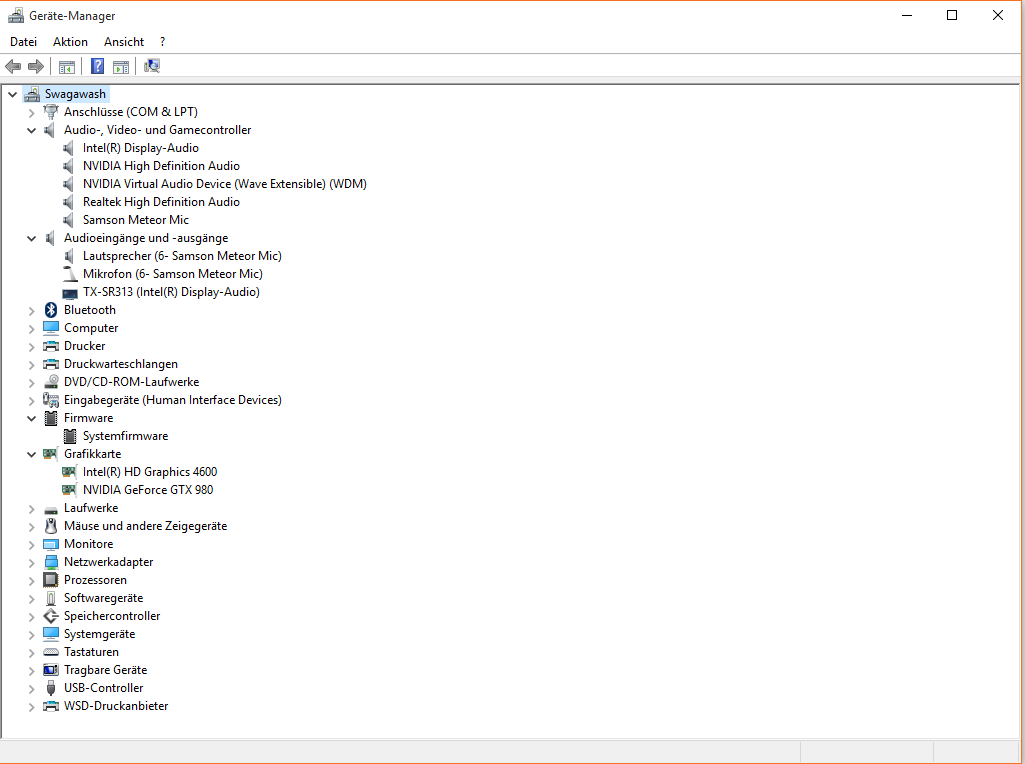

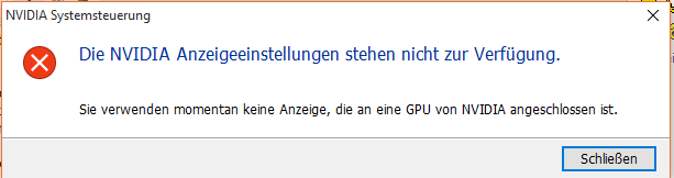

Moin Leute,
Ich habe seit längerem ein ziemlich nerviges Problem welches ich bisher ignorieren konnte :

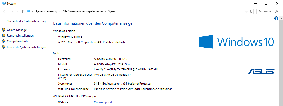

Mein Desktop hat 2 HDMI Ausgänge. Einer für die normale Grafikkarte (Nvidia GeForce GTX 980) und einer für die Onboard Grafikkarte (Intel R HD Graphics 4600) . Ich habe bisher 2 Bildschirme benutzt. Der Hauptbildschirm war an einem Onkyo Receiver angeschlossen, welcher wiederum durch ein HDMI Kabel mit dem Port der Geforce verbunden war. Mein zweiter Bildschirm war direkt per HDMI Kabel mit dem Port der Onboard karte verbunden. Beides zusammen hat wunderbar funktioniert.
Jetzt habe ich den 2. Bildschirm nicht mehr dran - und bekomme schlicht kein Bild und keinen Ton wenn ich normal über den Port der Geforce mit dem Onkyo verbunden bin. Wenn ich den Bildschirm direkt mit dem Geforce Port verbinde klappts - dann hab ich aber keinen Ton weil der Onkyo ausm Spiel ist.
Der Port der Onboard karte funktioniert ebenfalls tadellos. Wenn ich den Onky daran Stecke hab ich normal Bild und Ton - das ist aber auch keine Lösung weil dann nicht die Leistung meiner normalen Grafikkarte habe ?
Hat wer Lösungsvorschläge ? Ich bin echt am verzweifeln.
Anbei noch einige Fotos.
Vielen Dank schonmal
Deaktiviere im BIOS die Onboard GPU, und aktiviere anschliessend im Anzeigetreiber die GTX980 als Primäres Ausgabegerät.
Im Audiomenü "Nvidia High Definition Audio" als Ausgabegerät aktivieren.
