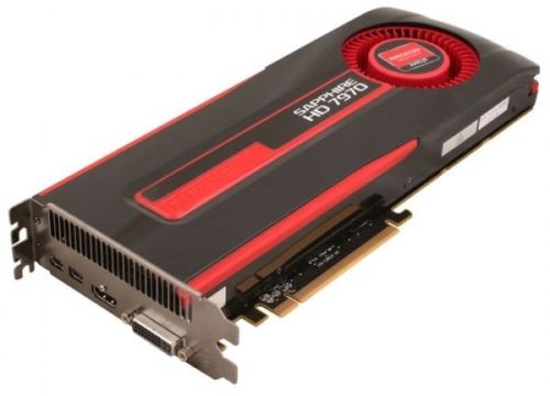

öhm da ist ein 6 Pin und ein 8 Pin....
keine 2x 8 Pin
Hab diese da wie im Anhang.
Mfg
