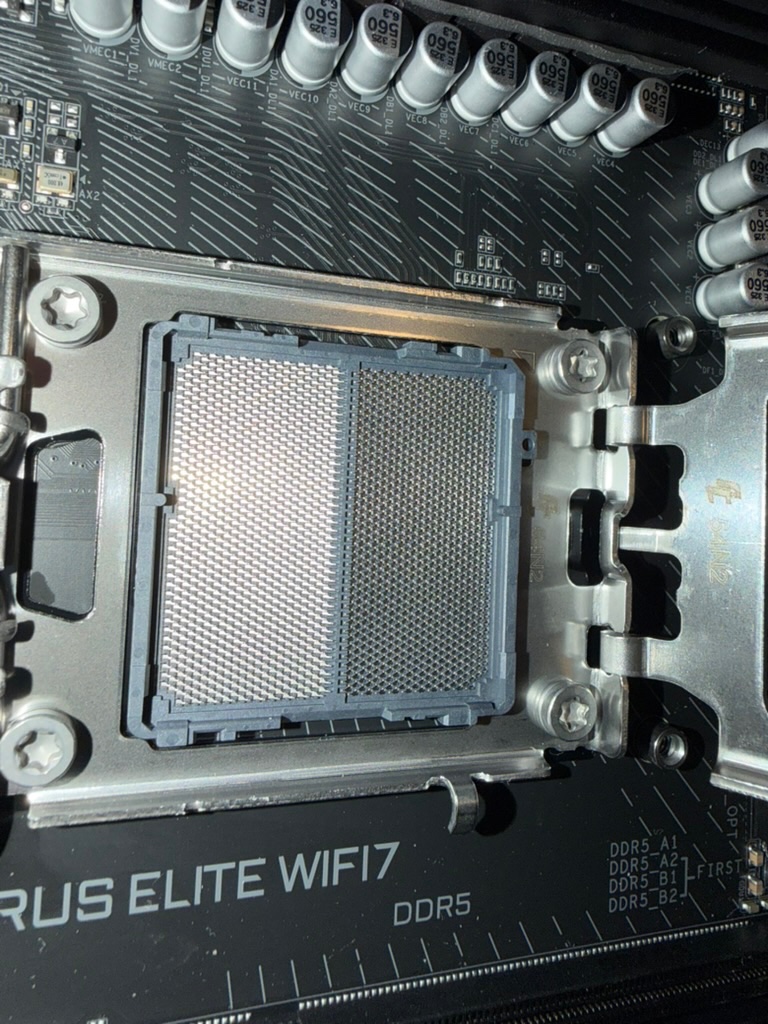

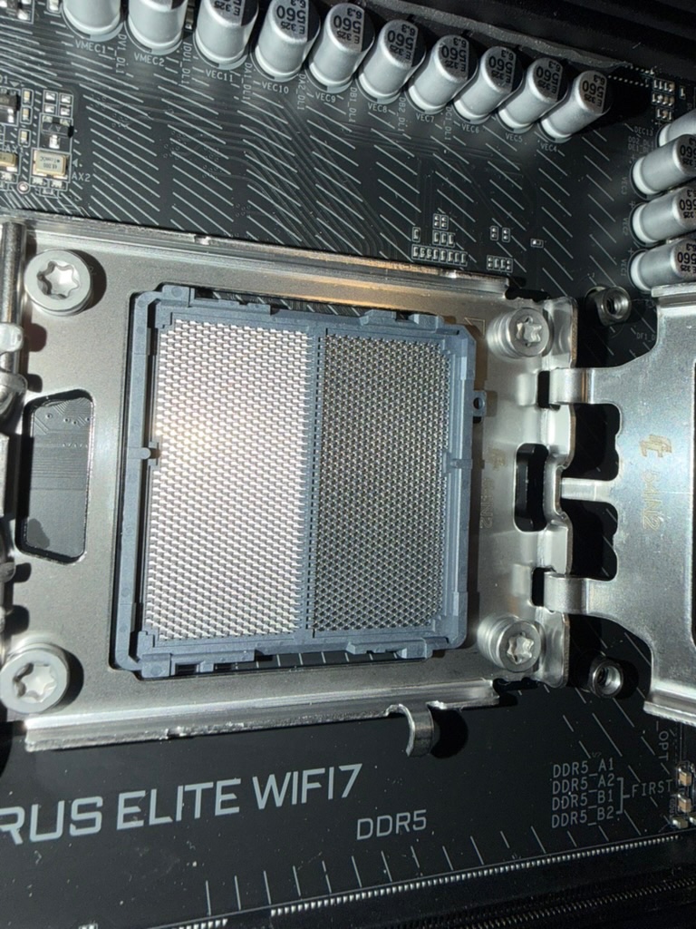

Wenn du am Sockel nichts erkennen kannst dann tausch die CPU. Kannst ja davor ein Bild vom Sockel+CPU hier reinstellen, viele Augen sehen mehr.

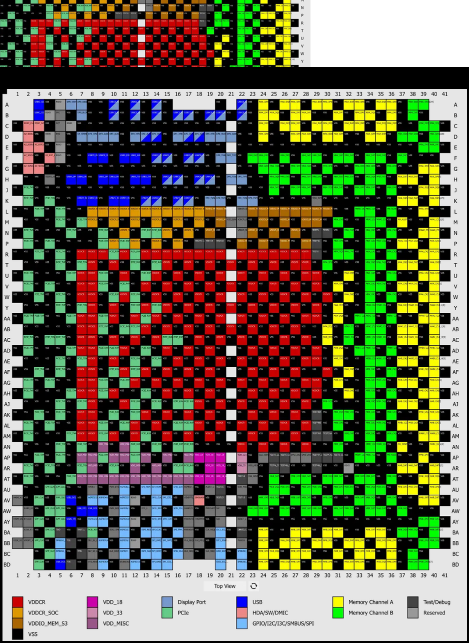

Hier siehste das Pinlayout, aber das sind viele bei PCIe:
https://www.gadget-manual.com/amd/pinout-am5/
Bei möglicher Verschmutzung würde ich eher auf die Pins am Rand gucken:

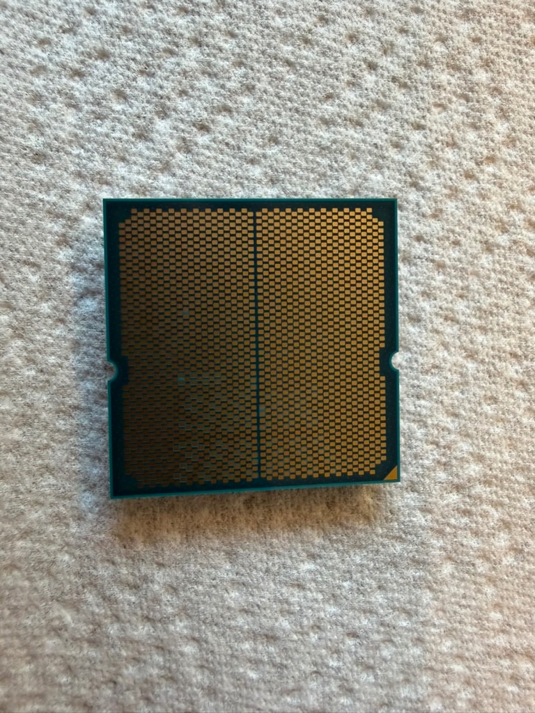

Habe jetzt mal Bilder von CPU und Sockel gemacht, hoffe man erkennt einigermaßen was. Beim Sockel kann ich nichts erkennen, aber bei der CPU siehts ja schon etwas seltsam aus...weiß aber nicht inwiefern das schon problematisch sein kann.

Ich seh da grüne Flecken auf der CPU.
Zum reinigen wird ja immer Isopropylalkohol empfohlen.
Reaktionen: apriZea und Alexander2
