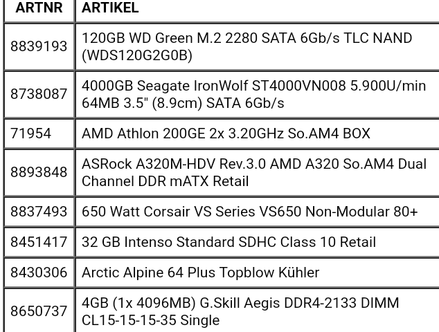

Ich habe heute mein zukünftiges Nas zusammengebaut. Bestehend aus den Komponenten am Anhang (Bild)
Das proeblem: ich habe soweit alles korrekt verkabelt, und 2 Monitore ans Mainboard angeschlossen (HDMI&VGA), um sicherzustellen, dass auch ein Bild kommt.
Auch einen Mainboard-Speaker hab ich angeschlossen.
Nun kommt aber kein Bild, wenn ich ihn anschalte. auch kommt kein piepen.
Lüfter drehen und alles sieht normal aus. Ich habe auch den ramriegel rausgenommen, aber es kommt da auch kein piepen.
Habt ihr vielleicht eine Ahnung, woran es liegen kann? Screenshot_2019-04-20-21-38-07.png
