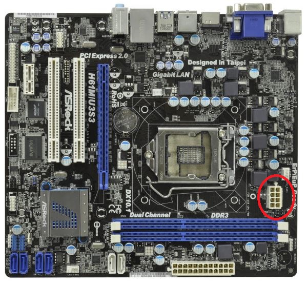

hallo,
schau mal bitte auf das bild. ist in dem rot eingekreisten auch der 6PIN stecker angeschlossen?
Also RAM ist folgender -> Link
Ja, der ist angeschlossen und das sind sogar 8 Pin ;)

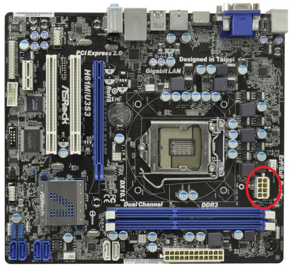

Schau mal auf das Bild.. was ich Rot eingekreist habe, dort muss man den reinstecken.. du musst genau schauen wo..
NUR MAL ZUR INFO:
Das Board hat einen eigenen fest verlöteten Speaker (siehe roter Rahmen)! Der piep aber nur wenn was mit dem Speicher nicht ganz tacko ist!
