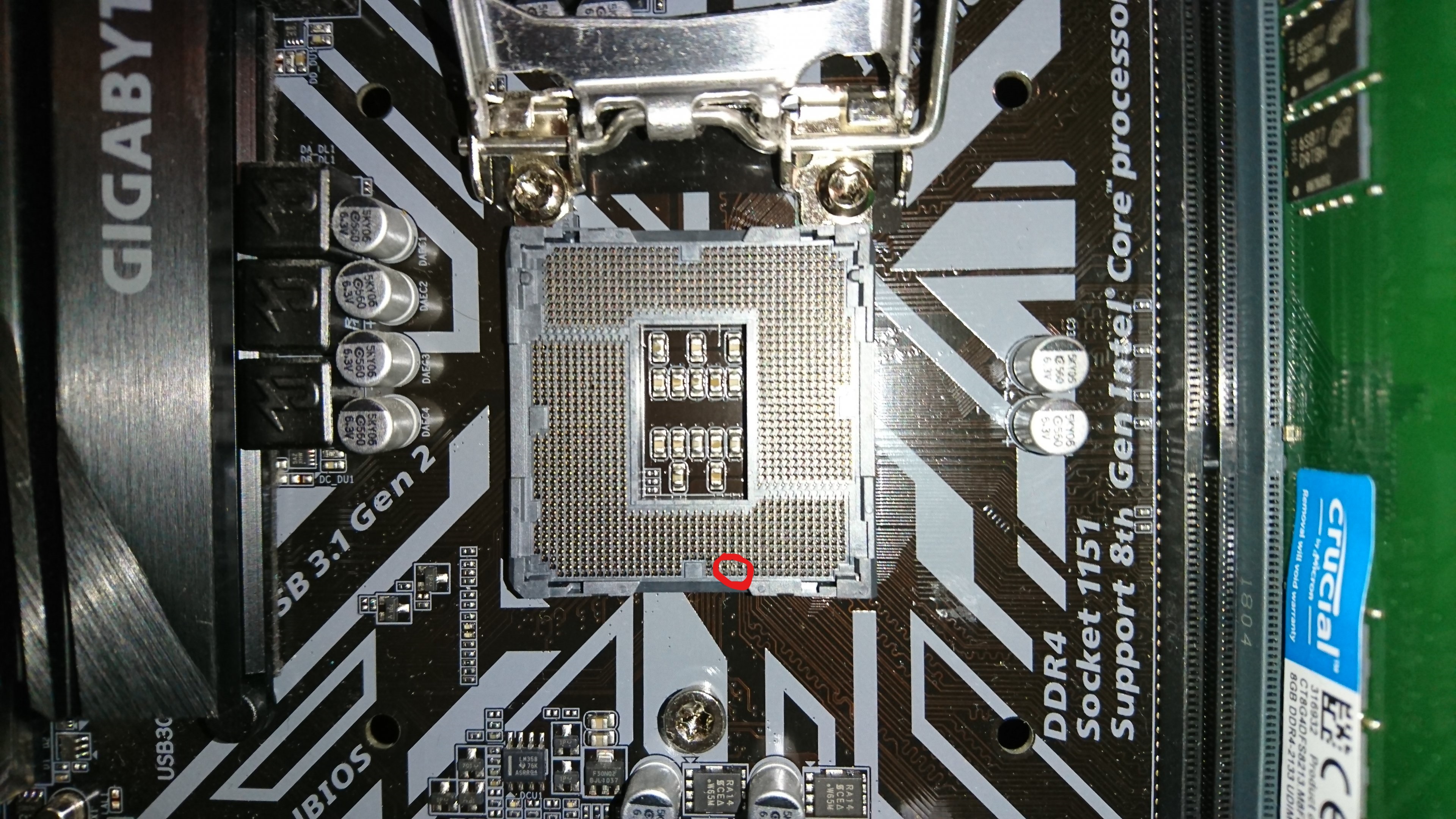

Hallo Leute,
leider hab ich ein Problem mit meinem PC.
Heute ist die neue CPU angekommen: Intel i7 8600.
Direkt ins Mainboard eingebaut: Gigabyte b360 m D3H v1
Zuerst hab ich mich gefreut das es Bootet.
Nur dann kam die Ernüchterung...
Kurz nach dem Boot, schaltet es sich aus um sich dann wieder einzuschalten (BIOS Settings?)
Wiederholt sich 2 mal.
Gut, dachte CMOS resett bringt was, leider nicht.
Wieder das selbe Spiel.
Alles ausgebaut um zu sehen ob irgendwelche Kontakte nicht richtig drauf sind.
Hat auch nichts gebracht.
Dann hab ich den alten Beeper rausgeholt.
Nur beept da garnichts.
Dann hab ich den Beeper getestet, der läuft.
Hab die Onboard Graka sowie die normale Graka getestet.
BIOS sollte die aktuellste version drauf sein, da ich es letzte Woche gflashed habe.
Jeden RAM raus genommen und einzeln getestet, bringt auch nichts.
CPU Stromversorgung gecheckt, steckt bomebenfest.
Ich hab die Pins angesehen, aber die sind eigentlich auch in Ordnung, kann man die überhaupt verbiegen?
Wie es aussieht macht er nicht mal den POST.
Ich würde mich nicht als unerfahren einschätzen, aber das der Computer nicht mal beept hatte ich noch nie.
Ich hab keine Idee was ich noch machen kann.
Zusammenfassend.
Mainboard: Gigabyte b360 m D3H v1
CPU Intel i7 8600.
Graka: 1080 gtx
2*Crucial 8GB DDR4 2133
Netzteil: altes Cougar 650W
(Hab ich was vergessen?)
Danke schon mal, bin echt müde und sollte langsam ins Bett, danke schon für eure Nachrichten.
LG
Black

Laut Hersteller wirdd die CPU von Anfang an unterstützt! Bei der Demontage iwelche Pins vom Mainboard/CPU Sockel beschädigt verbogen? CPU auf richtigen Sitz prüfen, Kühler zu fest angezogen?
Maximal Sockel beschädigt, wüsste zwar nicht wie, ist aber möglich.
Pins sehen in Ordnung aus.
CPU hab ich jetzt 2 mal neu mit WLP bestrichen und drauf gesetzt
Find es nur komisch das er gar nicht beept.

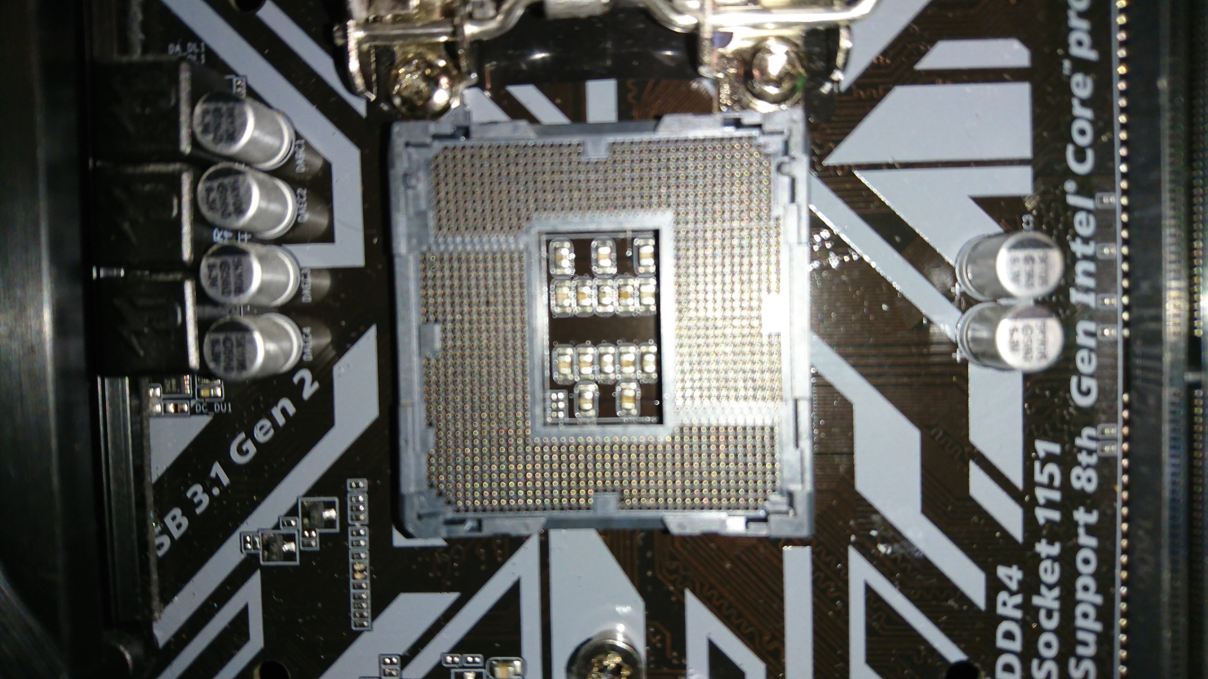

Wenn ich richtig sehe, würde ich sagen das genau da wo ich markiert habe, ein Pin verbogen ist.
Du kannst mal probieren, wenn du das richtige Werkzeug dazu hast, (Spitze Pinzette und eine Lupe) den Pin wieder hinzubiegen. Am besten das Board dazu ausbauen und vorsichtig dabei sein, da er ansonst brechen kann.

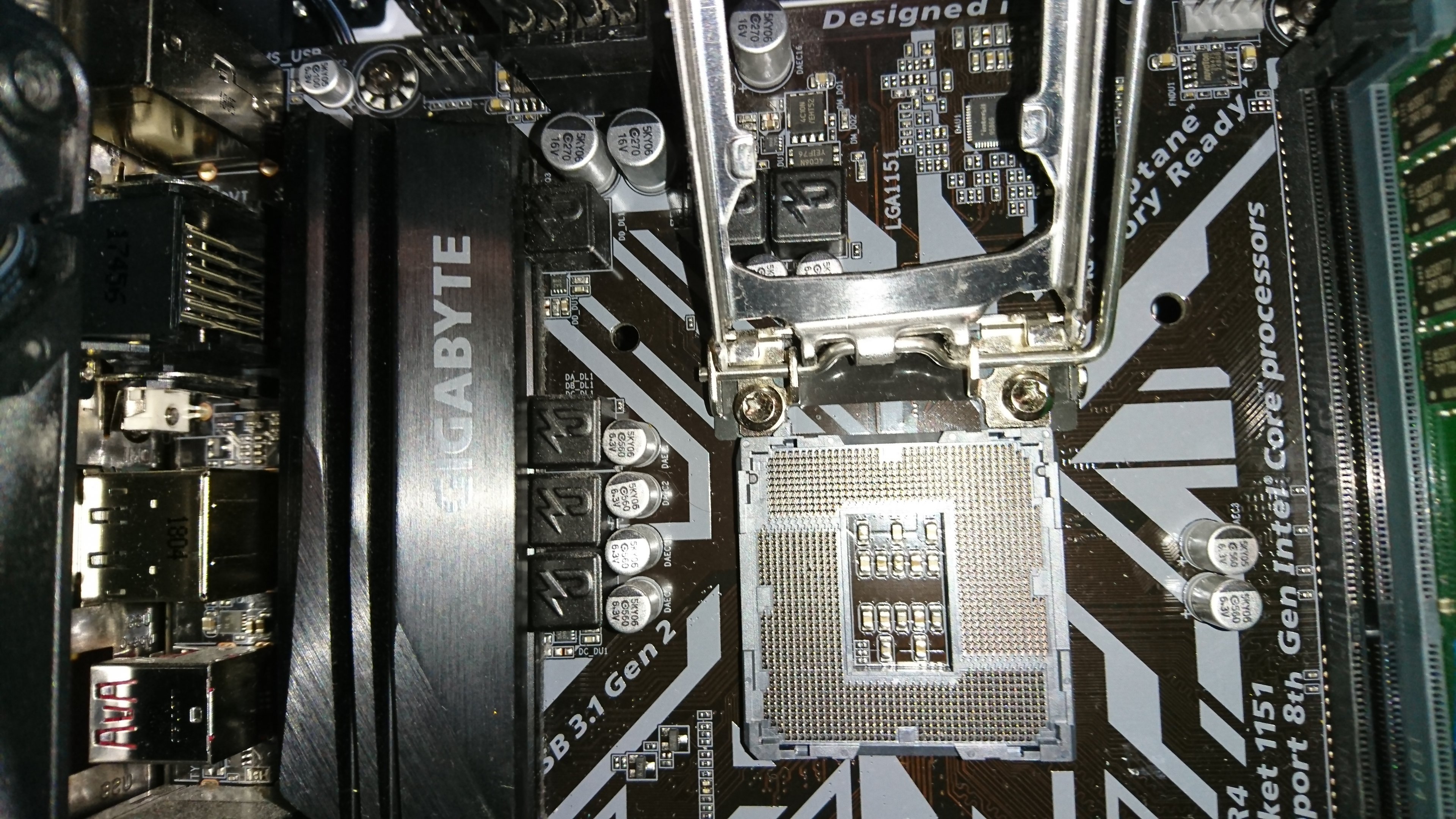

Und in dem Bereich vom Sockel sieht es auch komisch aus.
Liegt da Schmutz drin, oder ist da auch ein Pin verbogen.
Kontrollier das mal.

Ah ok jetzt seh ichs, zumindestens auf dem Bild.
Werd ich direkt nach der Arbeit machen.
Vielen Dank ich lass es euch wissen!
Gut, ich und Pinzette und mainboard sind keine Freunde.
Muss wohl ein neues her.
Dennoch Danke!
Pinne brechen leider sehr schnell. So kann es aussehen wenn alles gut geht.
Wow Respekt.
Ich dachte ich hab es, dann hab ich die CPU drauf getan und irgendwas hat nicht gepasst und hab es komplett verbogen.
Nächstes mal ne bessere Lupe und bessere Pinzette :D
