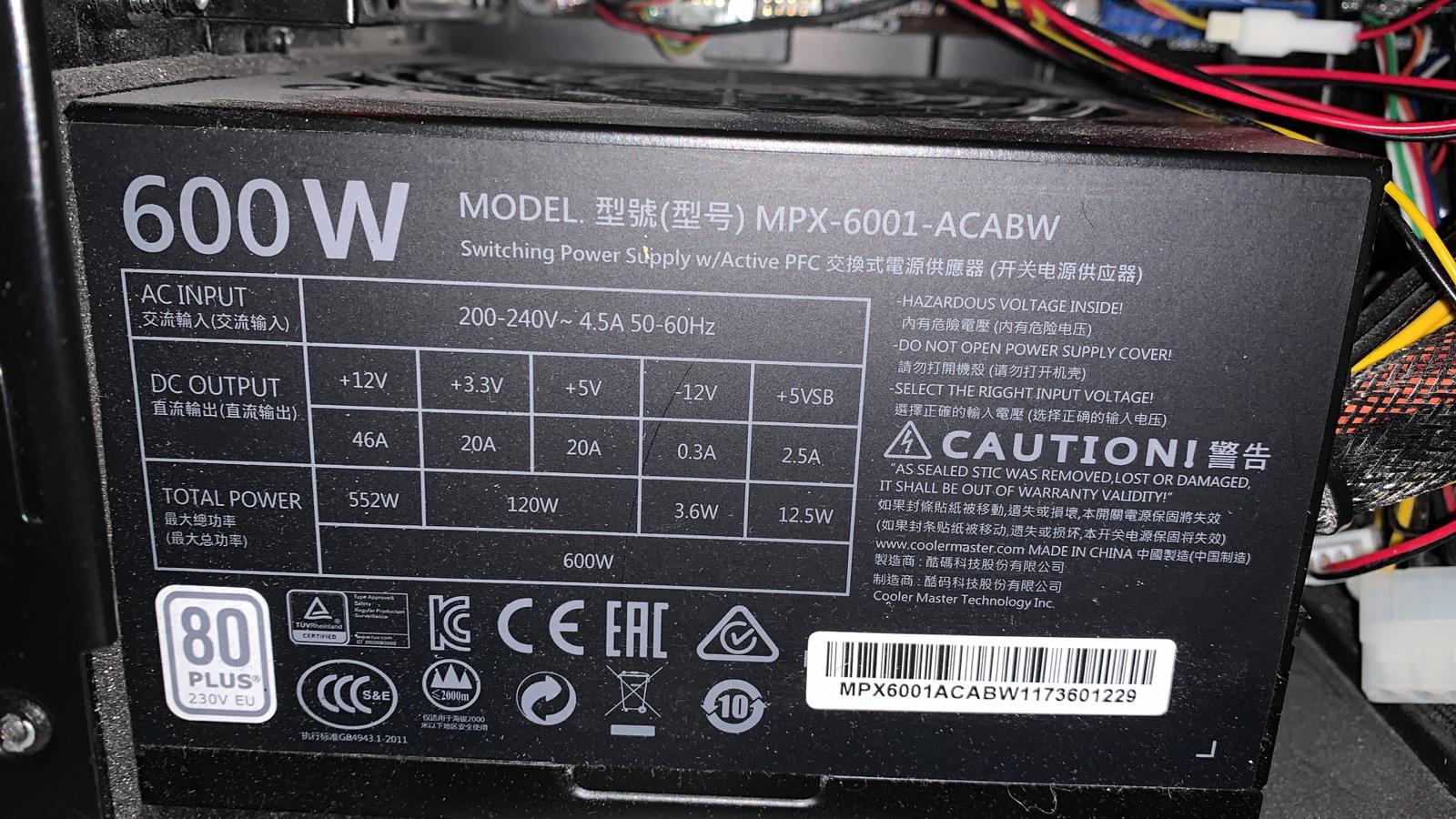

Das Netzteil ist übrigens ein 600 Watt Cooler Master Lite 80+ (MPX-6001-ACABW), wahrscheinlich aus 2011. Abgesehen vom Alter okay?
@nilssohn:
oh, hatte das edit in #28 gar nicht mitbekommen, bei ner bearbeitung des beitrags gibts keine benachrichtigung. MPX-6001-ACABW wäre das MasterWatt Lite (v2), also ein gerät von 2017 oder 2018. relativ billig und würde ich nie empfehlen, kann hier aber grundsätzlich bleiben. in nen neuen rechner würde ich es aber nicht mitnehmen.

Muss viel älter sein, dann haben die die Bezeichnung beibehalten. Egal, hat ebenfalls keine allzu lange Halbwertszeit mehr.

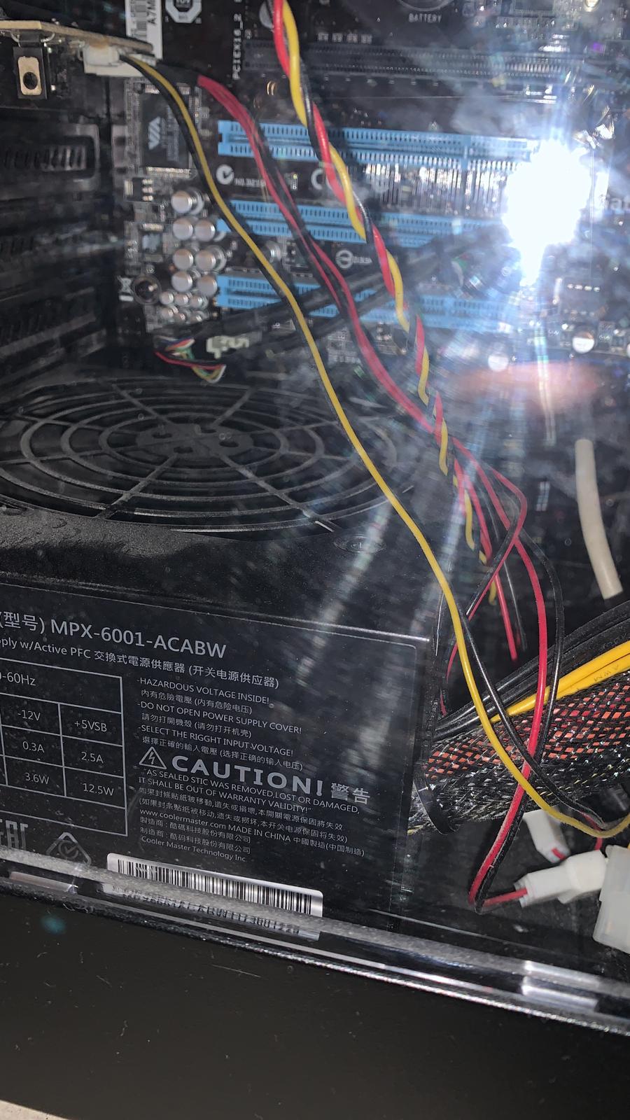

@nilssohn:
könntest du vllt ein foto vom aufkleber am NT machen und das hier posten?

Deathangel008 schrieb:
@nilssohn:
Gern, nur ein besseres hab ich leider nicht zu bieten.

@nilssohn:
auf dem bild fehlt leider die hälfte. das was man sieht passt aber zu dem dem was man zum MasterWatt Lite v2 findet (inklusive rechtschreibfehler:D). ich bleibe bei meiner einschätzung aus #30.
Darf ich dich noch mal bemühen? Scheint, du recherchierst besser als ich.

@nilssohn:
das ändert nichts am ergebnis meiner recherche. MPX-6001-ACABW führt mich stets zum MasterWatt Lite (v2) und die leistungsdaten passen, auch das aussehen entspricht 1:1 dem was man bei Cooler Master zu dem teil findet.

Dann wundere ich mich über mein schlechtes Gedächtnis und freue mich darüber, dass Sohn kein altes Netzteil im Rechner hat. Nochmals danke.
