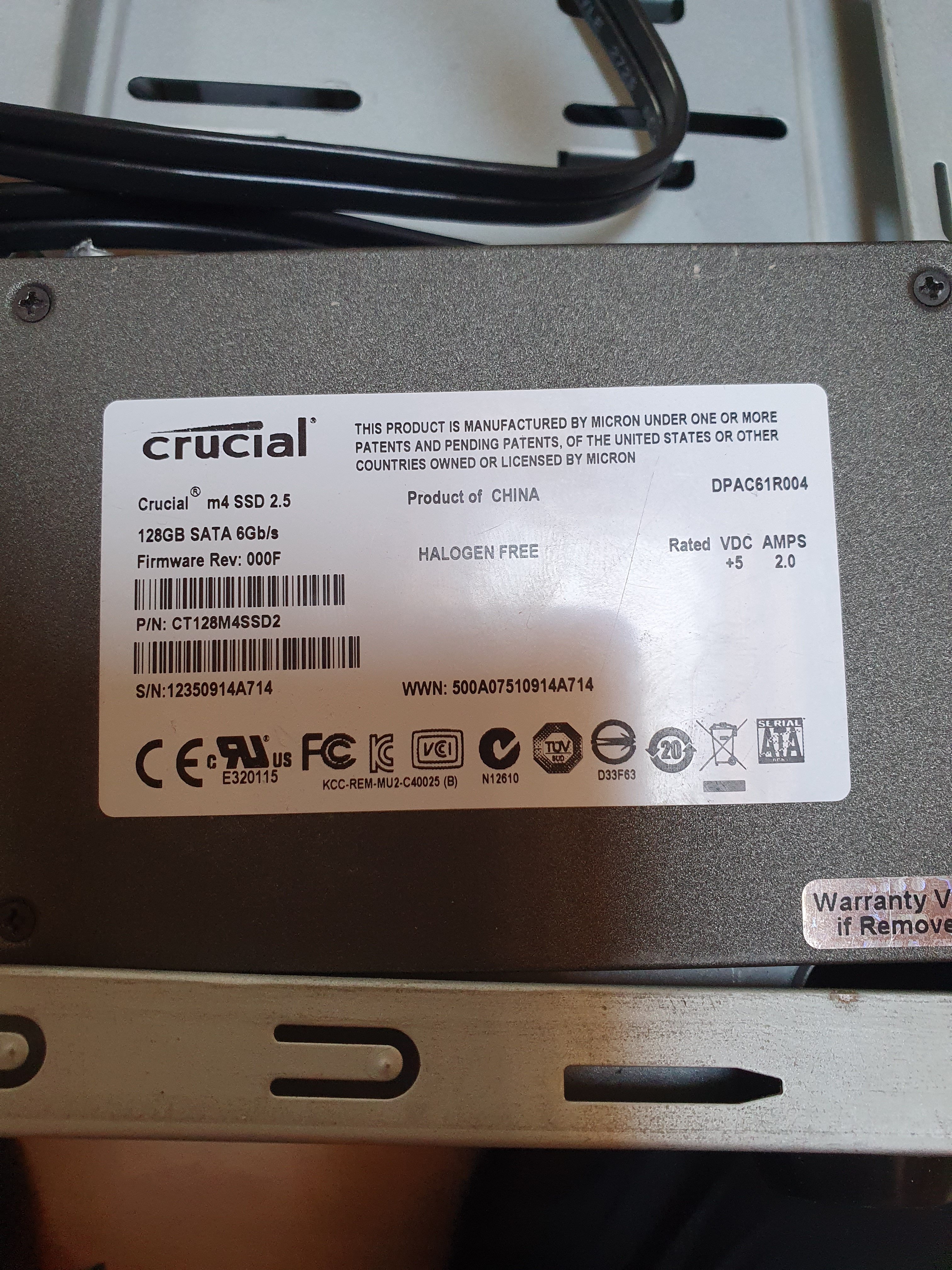

HDD / SSD: Crucial. , Ähm was für eine?

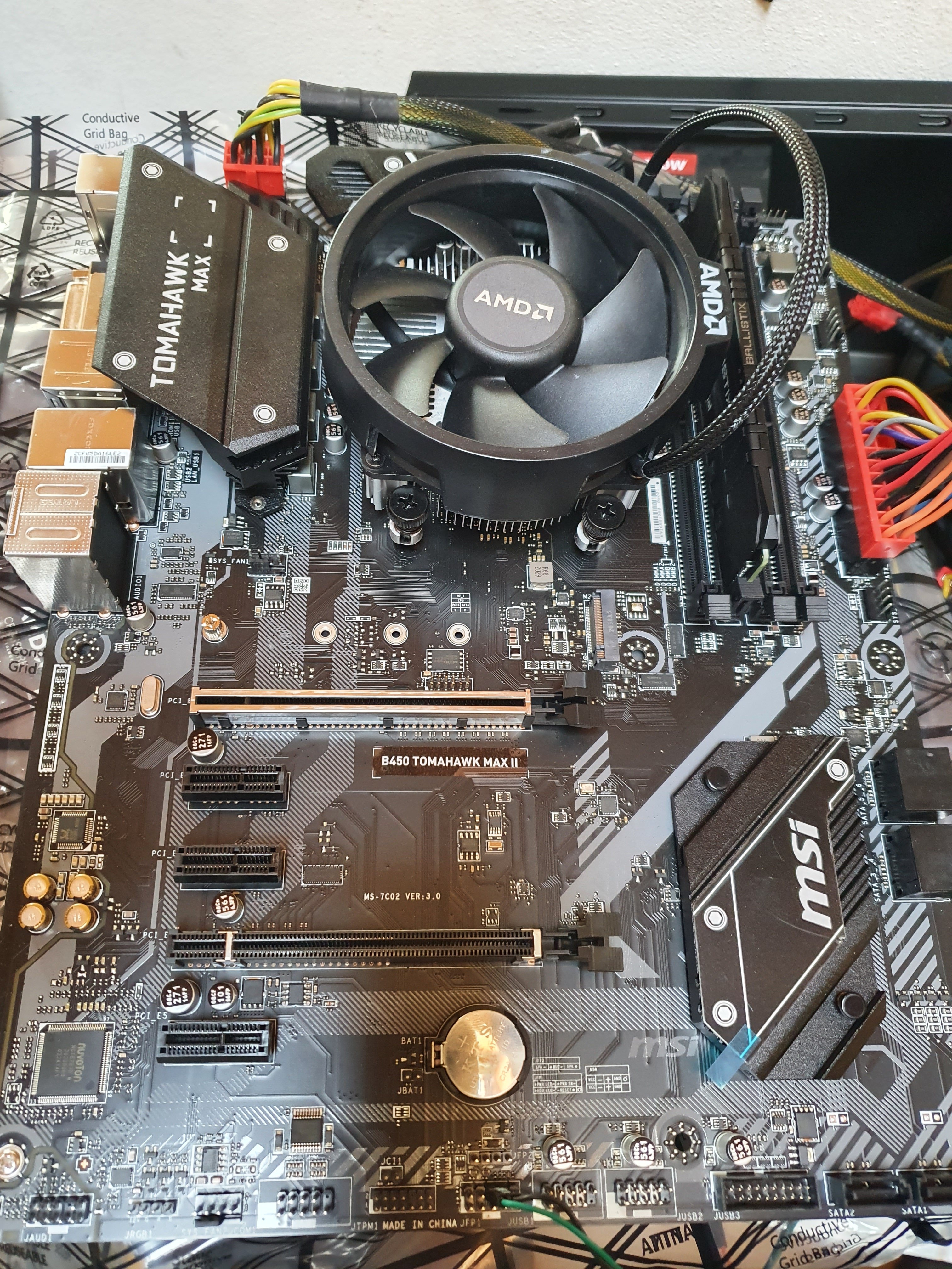

Bitte Mal Bilder vom Aufbau innen machen, aber bitte gescheite, damit man was erkennt
Erster Schritt wären aus meiner Sicht mal Bilder vom jetzigen Aufbau, damit mal nach Steckern, Abstandshaltern, RAM-Platzierung etc. geguckt werden kann... vielleicht findet sich dabei ja auch der BIOS-Chip mit Versionsaufkleber, wobei die Supportseite von MSI eigentlich nur zwei BIOS-Versionen listet. Ist also eher unwahrscheinlich, dass es ein BIOS-Problem ist.

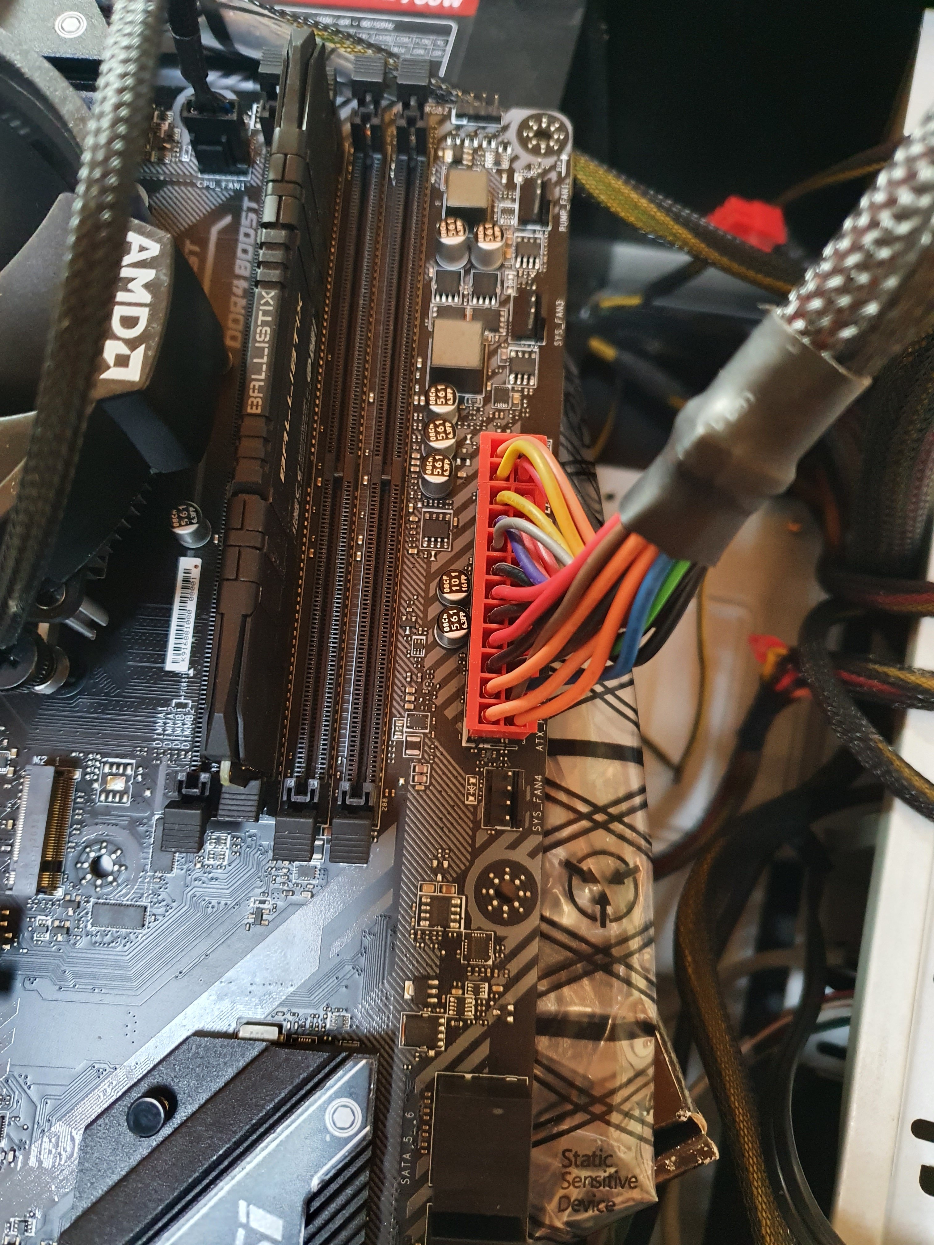

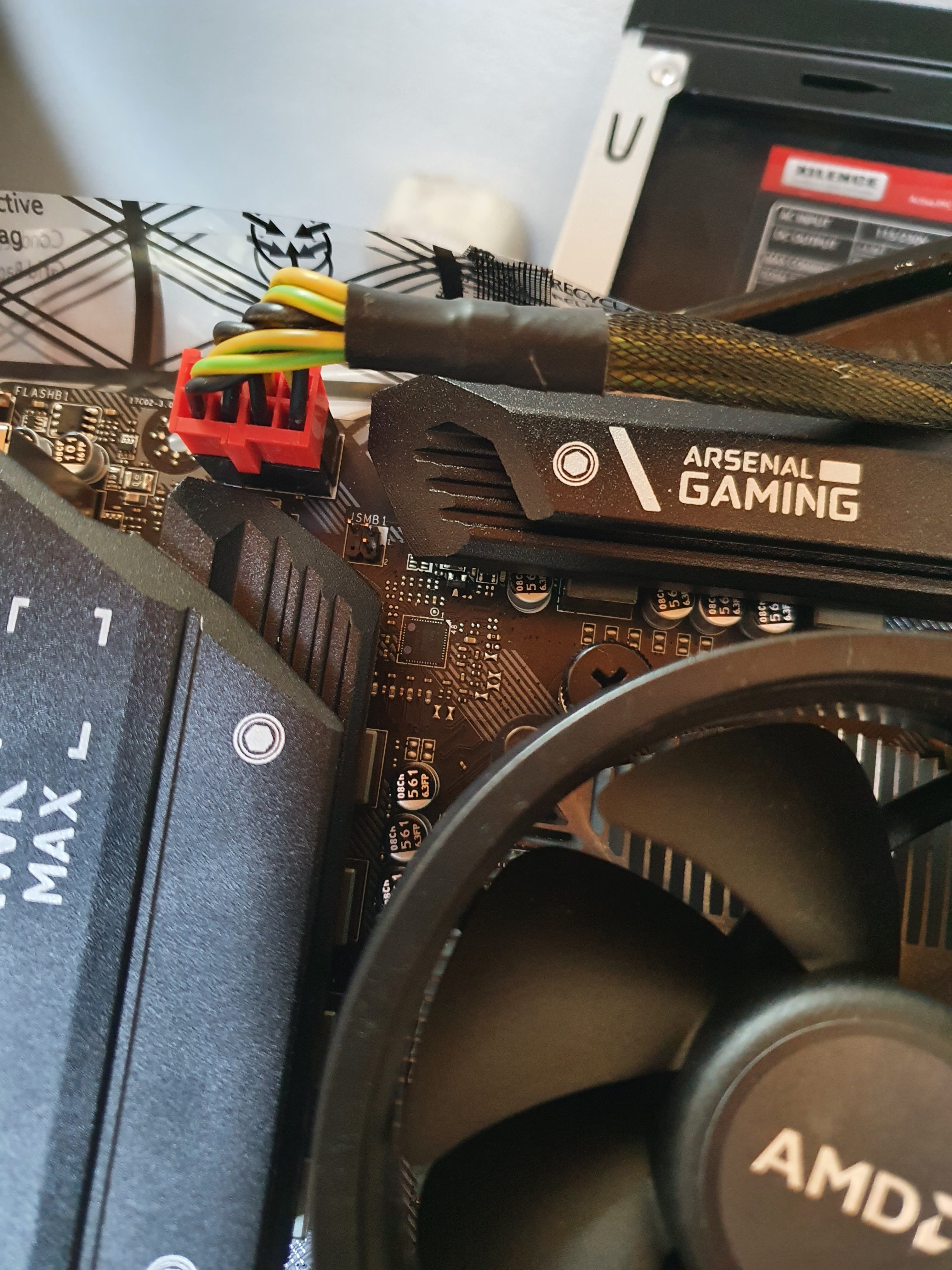

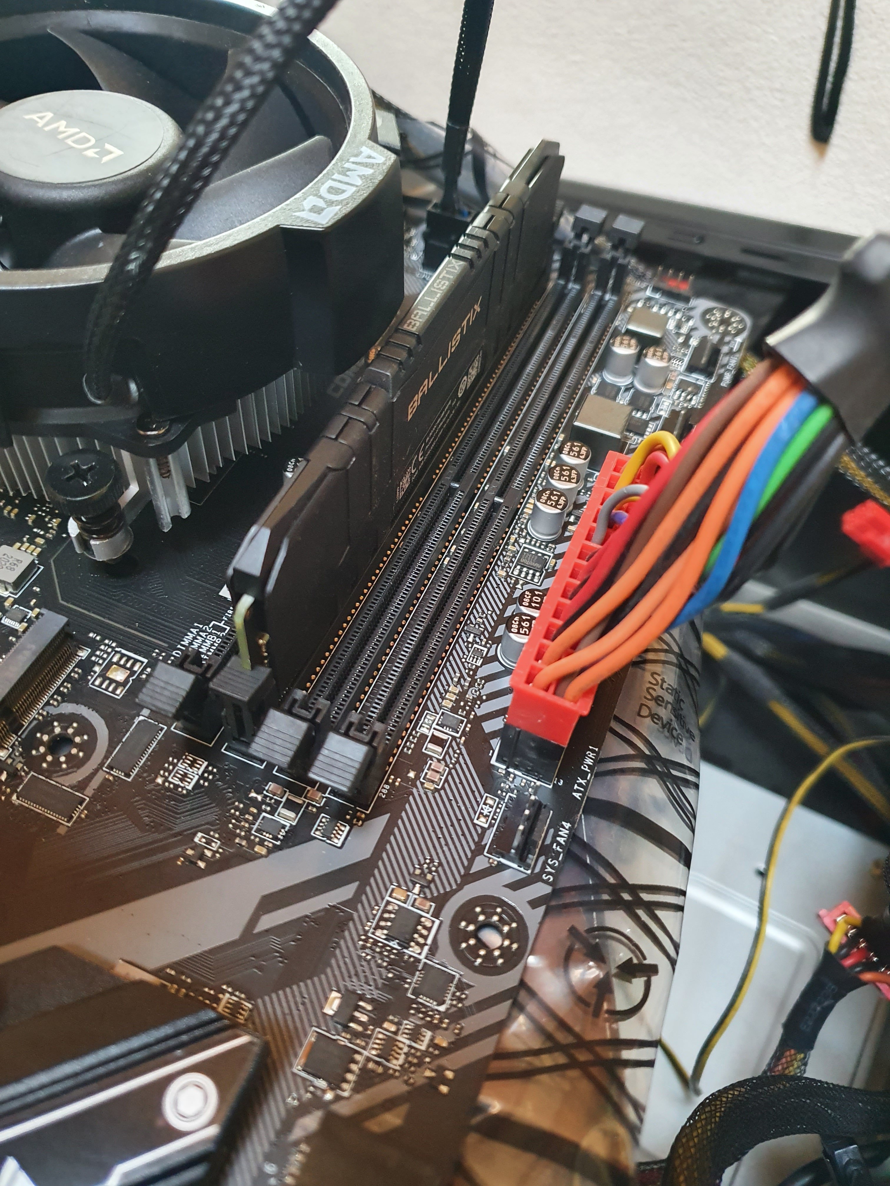

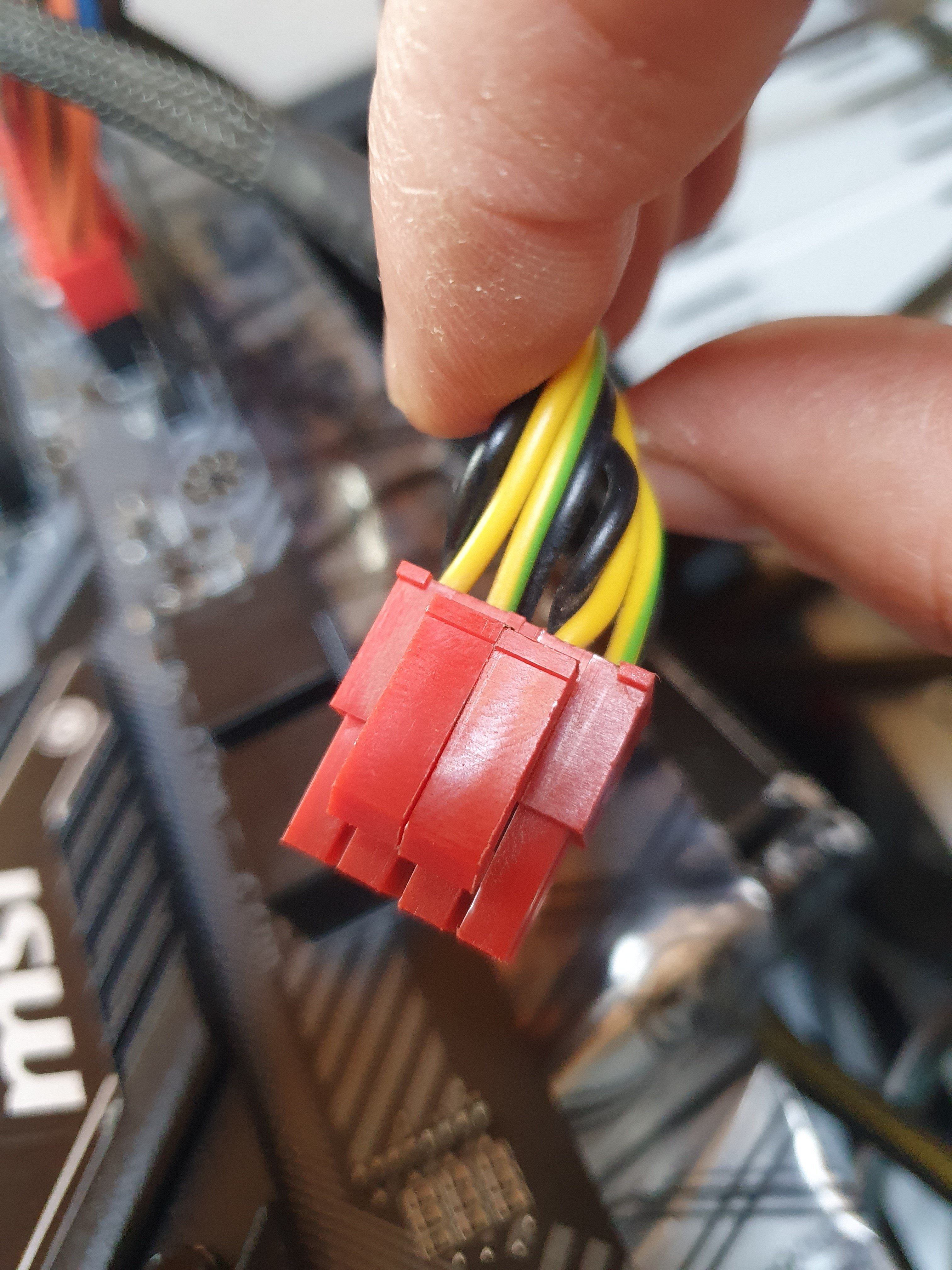

Also hier die Bilder.
@motorazrv3 so ist es genau bei mir abgelaufen. Habe auch das neueste Bios genommen.
20210227_104316.jpg20210227_104321.jpg20210227_104327.jpg20210227_104336.jpg20210227_104350.jpg

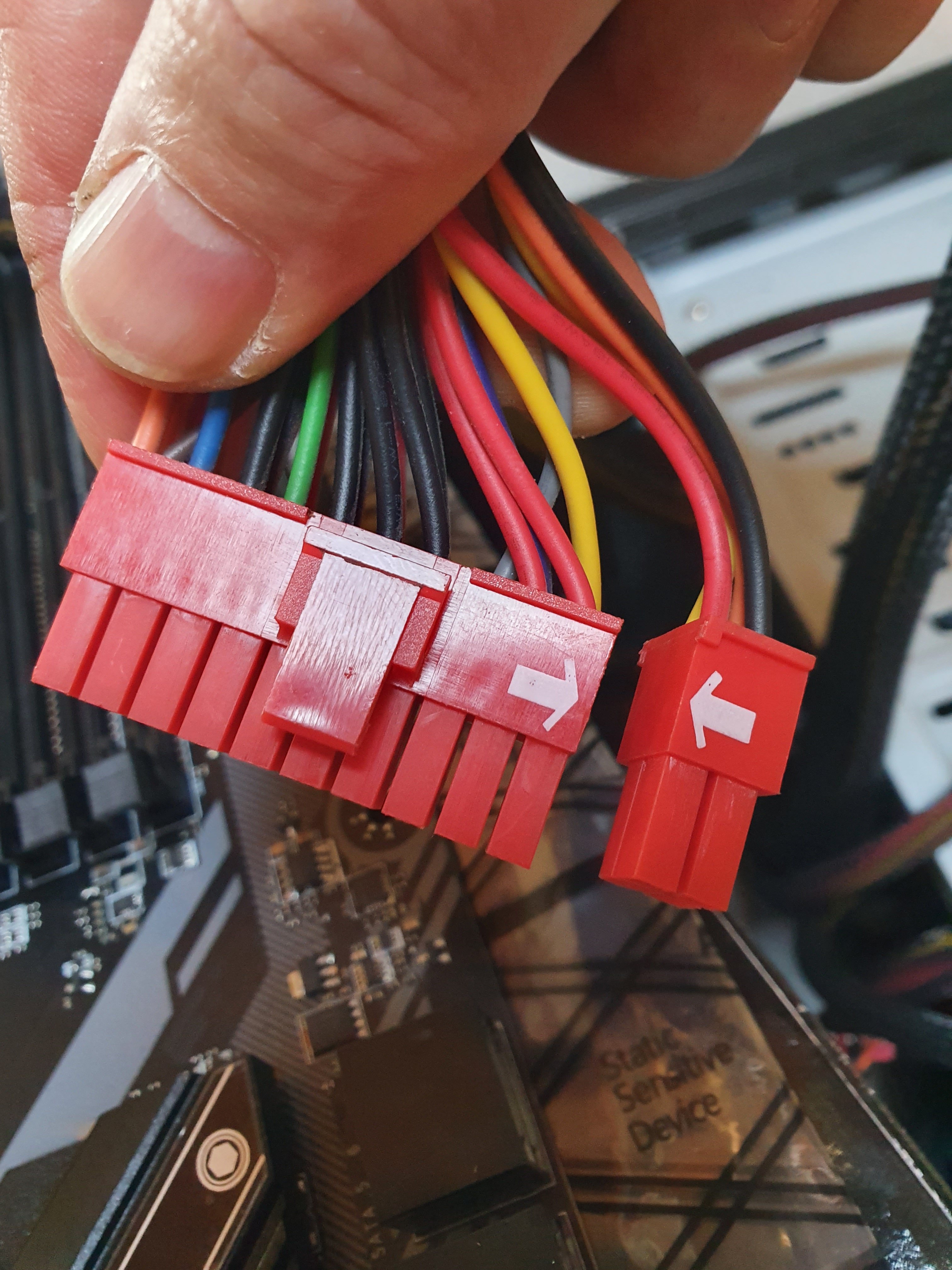

Das ist auch der richtige ATX 12V (P4) Stecker?
Laut Beschreibung auf der X Silence Homepage ist der geteilt in 4Pin + 4 Pin und deiner sieht nach 1x einzelner 8 Pin aus.
Mach mal Fotos von den Stromsteckern am Mainboard (nicht die SATA für Laufwerke und auch nicht den ATX-Stecker) - sind da Beschriftungen drauf?
Passt das so?
Beschiftung sind nur diese 2 Pfeile.

Ok, das scheint dann der richtige Stecker zu sein - ist ja 2x 4 (war auf dem ersten Bild nicht zu erkennen) und daher so wie bei Xilence beschrieben... Ist jetzt ein eher schwieriges Fehlerbild... und normal würde ich jetzt tatsächlich mal mit einem anderen Netzteil testen (würde ich ohnehin mal austauschen).
