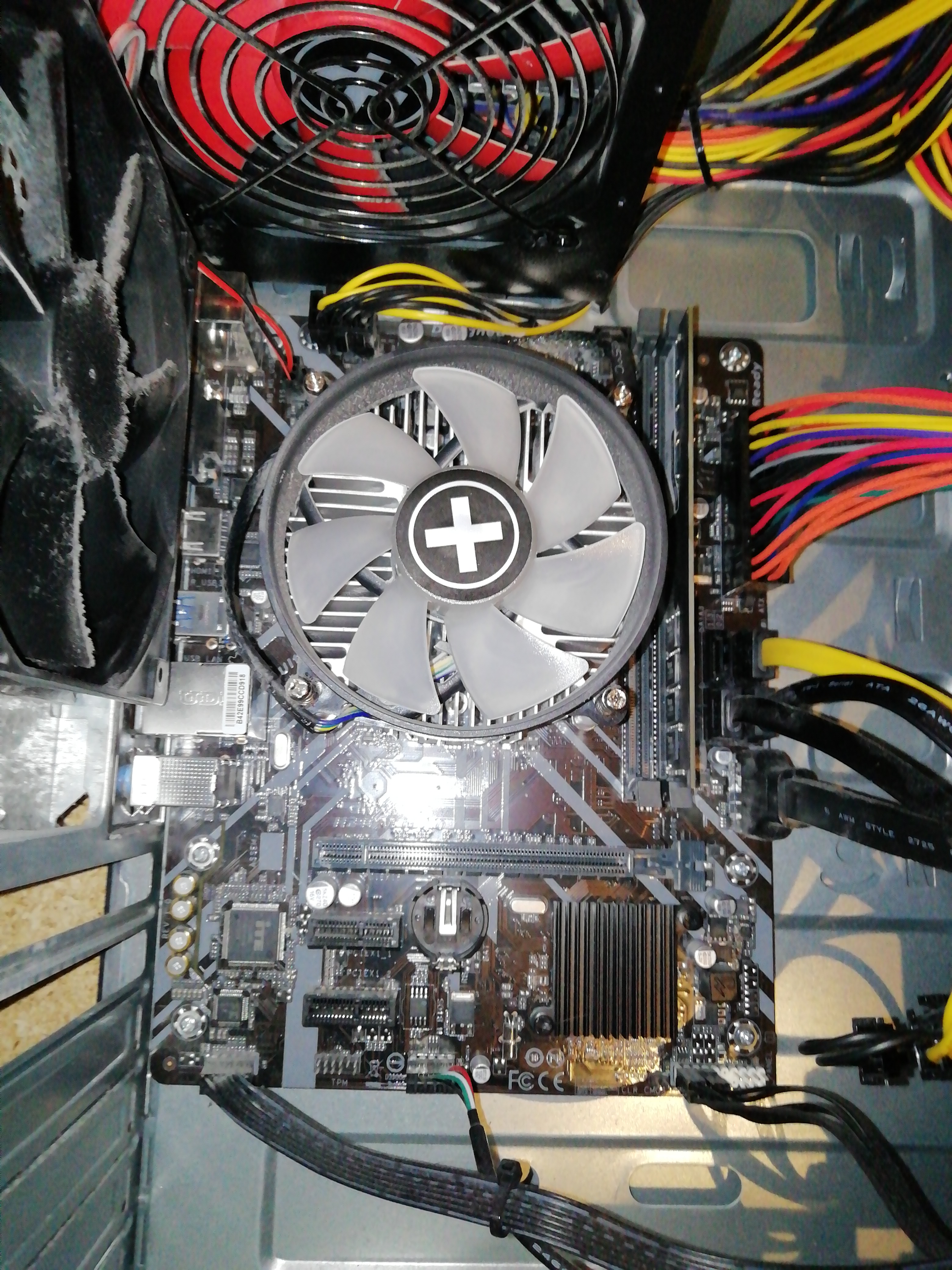

Kein Bild nach Einstellungen im BIOS
Habe eine iGPU und schon darüber angesteckt passiert auch nichts. Habe schon mehrmals die zwei Pins mit einem Schraubenschlüssel verbunden oder die Batterie für ein paar Stunden entfernt.

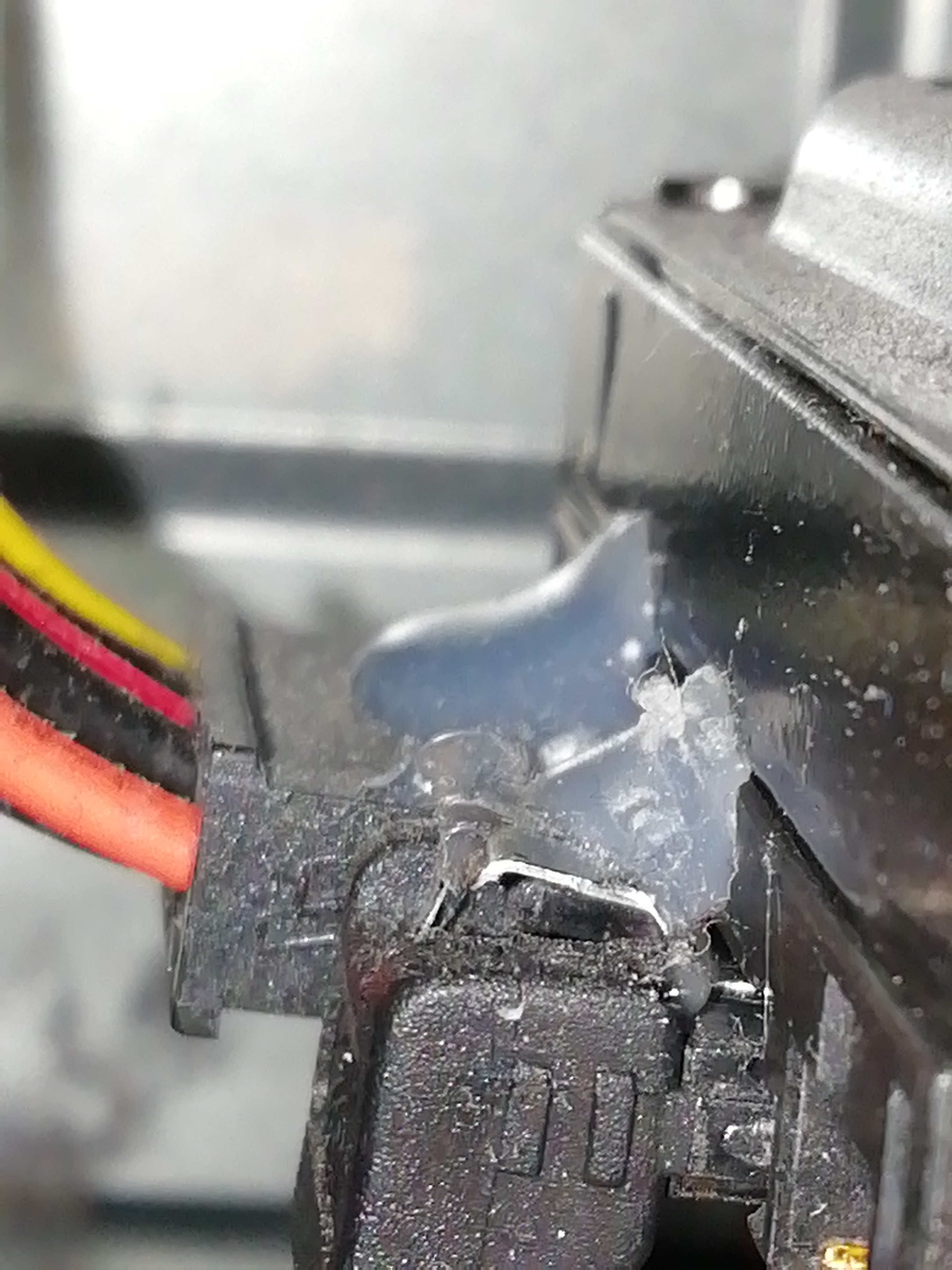

OK aber die Stecker meine Festplatte sind vom Hersteller verklebt heißt ich kann sie nicht ausbauen was soll ich jetzt machen?
Das versteh ich nicht, wie die sind verklebt?

Das ist mit verklebt gemeint
Das scheint ordinärer Heisskleber zu sein...
(was immer der da verloren hat) die Stecker sollten eig alleine halten
Daran solls nicht scheitern

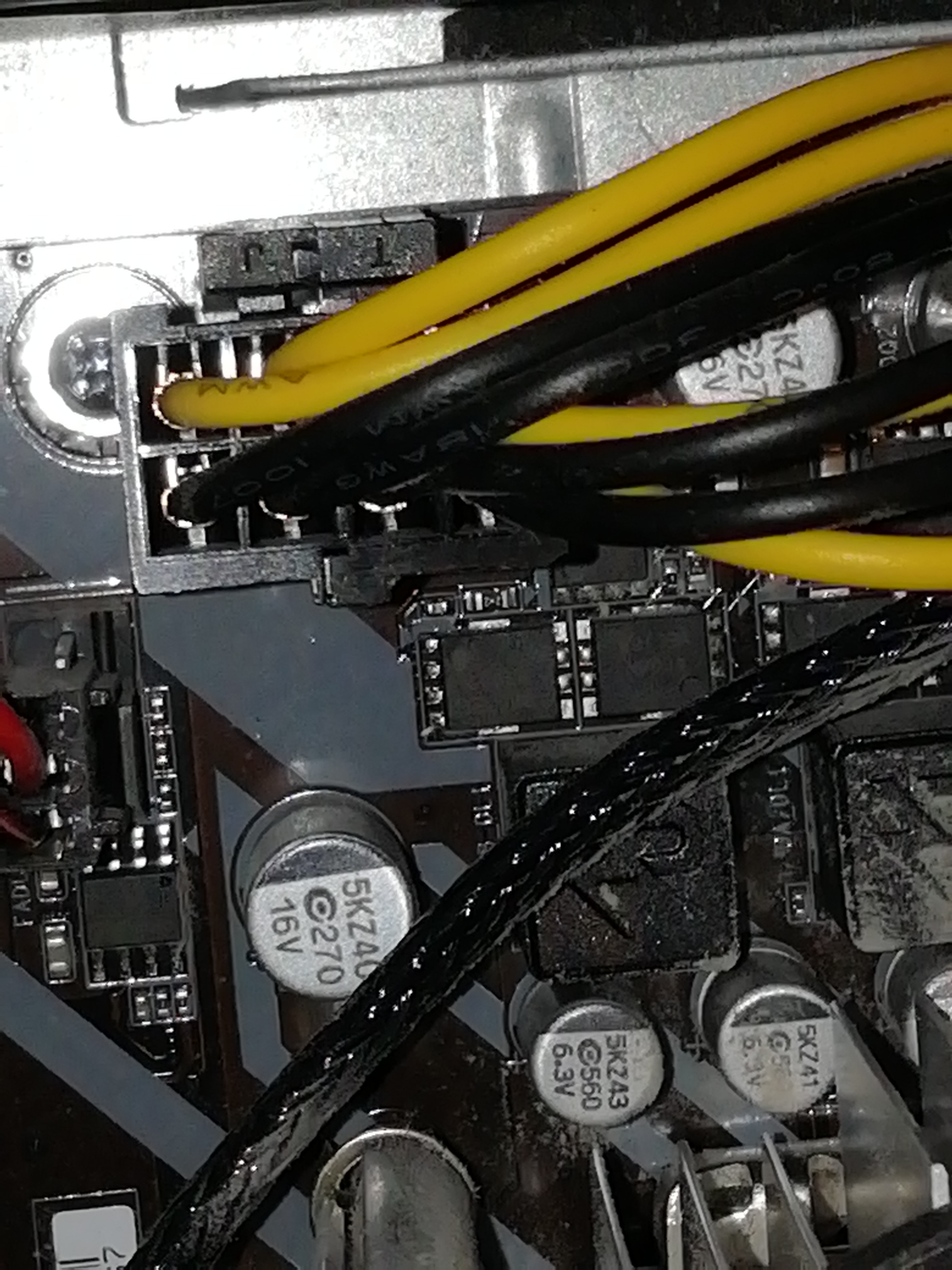

Ich hab Angst irgendwas mit abzubrechen wenn ich den abmache oder wenn ich ihn erhitzte was aufs Mainboard kommt

auch eher eine Versiegelung sein bei dem Komplett-PC.
tolles Siegel - ist in 2 Minuten wieder dran....
Glaube das habe ich auch schon in der Beschreibung erwähnt aber ich kann mit der Tastatur den BIOS neustarten und die reagiert auch auf Eingaben falls die Information was bringt
Hallo!
Du musst da auch gar nix dran bewegen , am Mainboard zur Not abziehen.
Mach bitte nochmal ein Biosreset ( Netzteil aus , Ein Knopf 2,3 mal betätigen und dann Biosbatterie entfernen ,
5 Minuten warten und Retour .
Welche Cpu ist verbaut ?
mfG
Alleine die Batterie rauszunehmen, reicht manchmal nicht aus. Man muss auch die Stromkabel vom Board abziehen. Netzwerkkabel, also alles was das Board mit dem Strom speisen könnte.
..und die PINs überbrücken.
Ja, machs noch mal @TE.
Obwohl er das alles schon gemacht hat.
Sind die irgendwie fest geschraubt weil die gehen nicht ab am Ende sind die auch fest geklebt
Da gibt es auf der Längsseite so eine kleine schwarze Nase (Klammer), die musst drücken beim Abziehen.
Die Stecker können recht stramm sitzen, vorsichtig hin und herbewegen beim Abziehen erleichtert das
dann brauchst ne Schrotflinte - für den Verkäufer! :heul:

Das wo J T steht? Also die Klammer?
OK hab den ersten abbekommen
Welchen jetzt noch?
