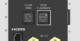

Wie du den CMOS clear machst, ist im Handbuch zum Mainboard beschrieben.
https://www.datocms-assets.com/34299/1623873113-n7-b550-digital-manual-210406-de.pdf (Seite 38 von 61)
Wie ich sehe, hat das Board sogar einen extra Taster hinten an dem I/ O- Panel für diese Funktion. Zum Löschen des CMOS drückst du den clear CMOS- Knopf für ca. drei Sekunden, nachdem du deinen Rechner heruntergefahren und vom Stromnetz getrennt hast.

Aber Bedenken, dass wenn man den CMOS-Knopf tätigt, werden im BIOS wieder im Werkszustand gesetzt. Das bedeutet: Alle manuellen Einstellungen werden gelöscht, außerdem ist das BIOS ohne Passwort zugänglich.

@Bully49 ich denke das kann vernachlässigt werden. Da er jetzt auch keinen Zugriff hat und in Anbetracht der Tatsache ist es denke ich wichtiger ein Bild zu bekommen als die Sicherheit des BIOS zu wahren an einem PC den er wahrscheinlich alleine nutzt.
@Bully49 Der Reset mach schon sinn und ist denke ich auch nötig um Fehleinstellungen im BIOS auszuschließen.
