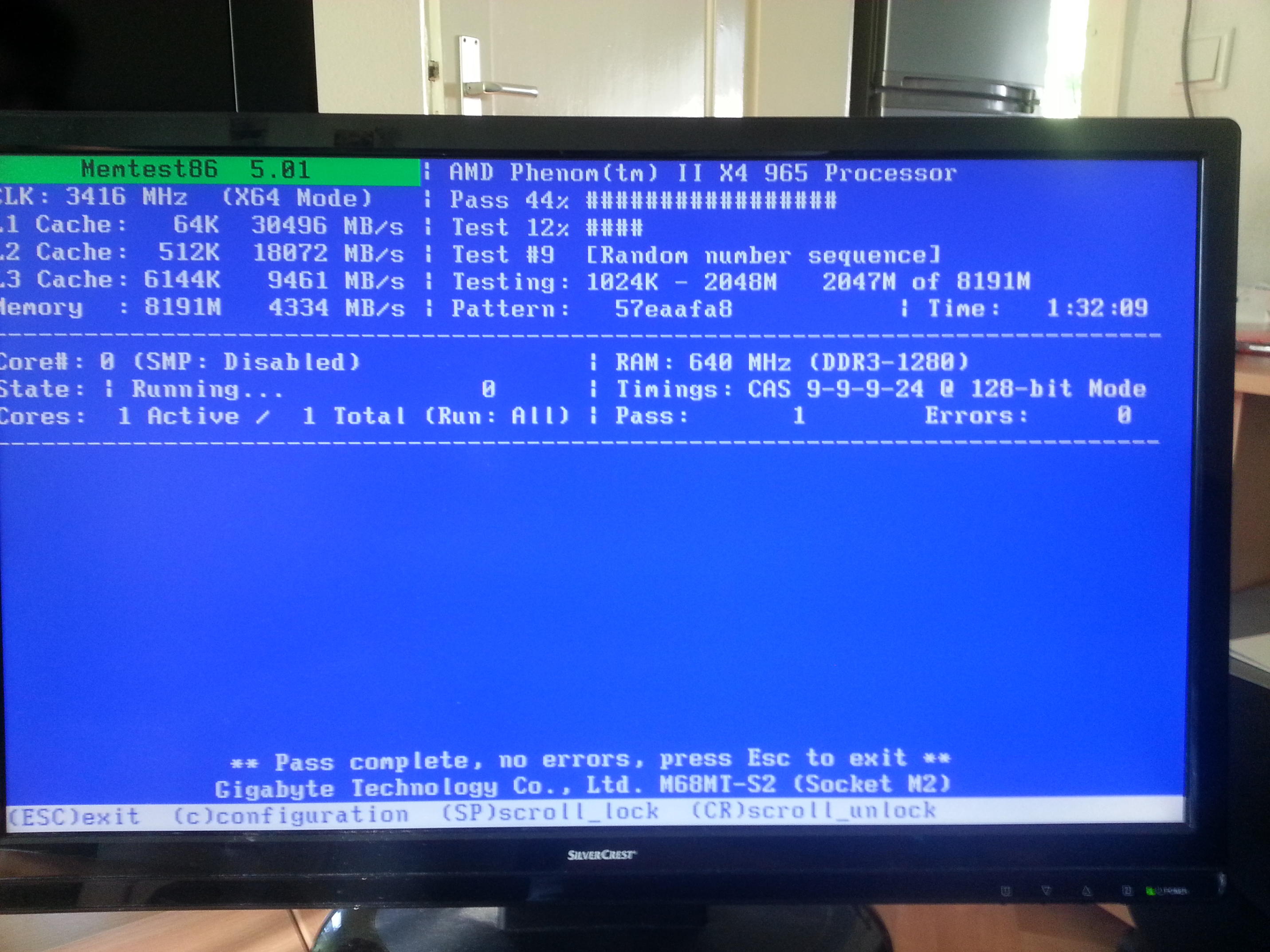

Hatte den Rechner 7 Std laufen und die Bauarbeiter vor der Tür, haben den Strom um 11 UHr abgestellt gehabt. Legt Memtest irgendwo ne Log an wenns gebootet war?
Habe jetzt erstmal nochal 1,5 Std laufen lassen. Bisher keine fehler. Wenn ich zur Arbeit fahren, lasse ich nochmal laufen.

Nicht das ich wüsste, da musst Du schon selbst auf den Schirm schauen ob unten rote Zeilen auftauchen.
Ich lass später nochmal laufen -.-*
Wenn sie einen PASS schon mal fehlerfrei überstanden hat, ist zumindest kein großen RAM Problem anzunehmen, die Ursache wäre dann bei den Treibern zu suchen und poste bitte endlich mehr Informationen zum System, vor allem zum Chipsatz. Das kannst Du z.B. mit HWInfo rausfinden.
