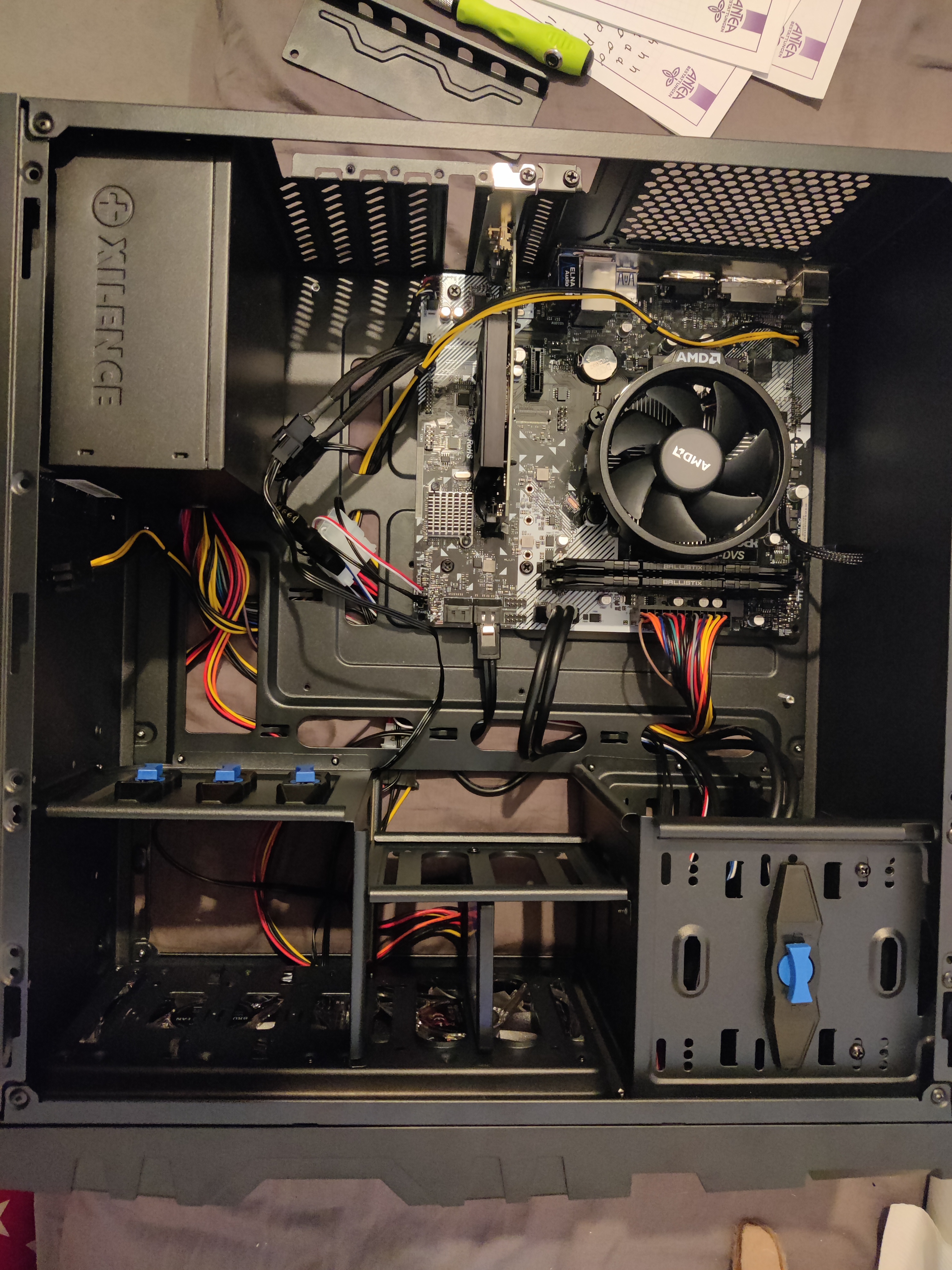

Ich habe einen PC gebaut und ich bekomme einfach kein Bild. Vorweg es ist nicht mein erste PC Build aber das erste Mal, dass ich den Fehler einfach nicht finde :D
Verbaut sind folgende Komponenten:
Ryzen 5 2600
ASRock A320M-DVS
2GB Gigabyte GeForce GT 710
16 GB G.Skill Ballistix
Xilence XN041 400W
Crucial 480Gb Ssd
In einem Sharkoon VG5-W
HDMI Kabel ist an der GraKa angeschlossen, Monitor auf den richtigen Eingang gesetzt, BIOS Reset würde durchgeführt und ich habe alles nochmal zerlegt und wieder neu eingebaut. GraKa hat keine gesonderte Stromversorgung und wird durch den Pcie Slot versorgt. Alle Lüfter laufen, Rgb funktioniert und auch GraKa und Cpu Lüfter laufen. Habe noch eine alte GraKa ausprobiert mit der aber auch kein Bild zustande kam.
Hat jemand noch eine Idee woran es liegen könnte? Was meint ihr?

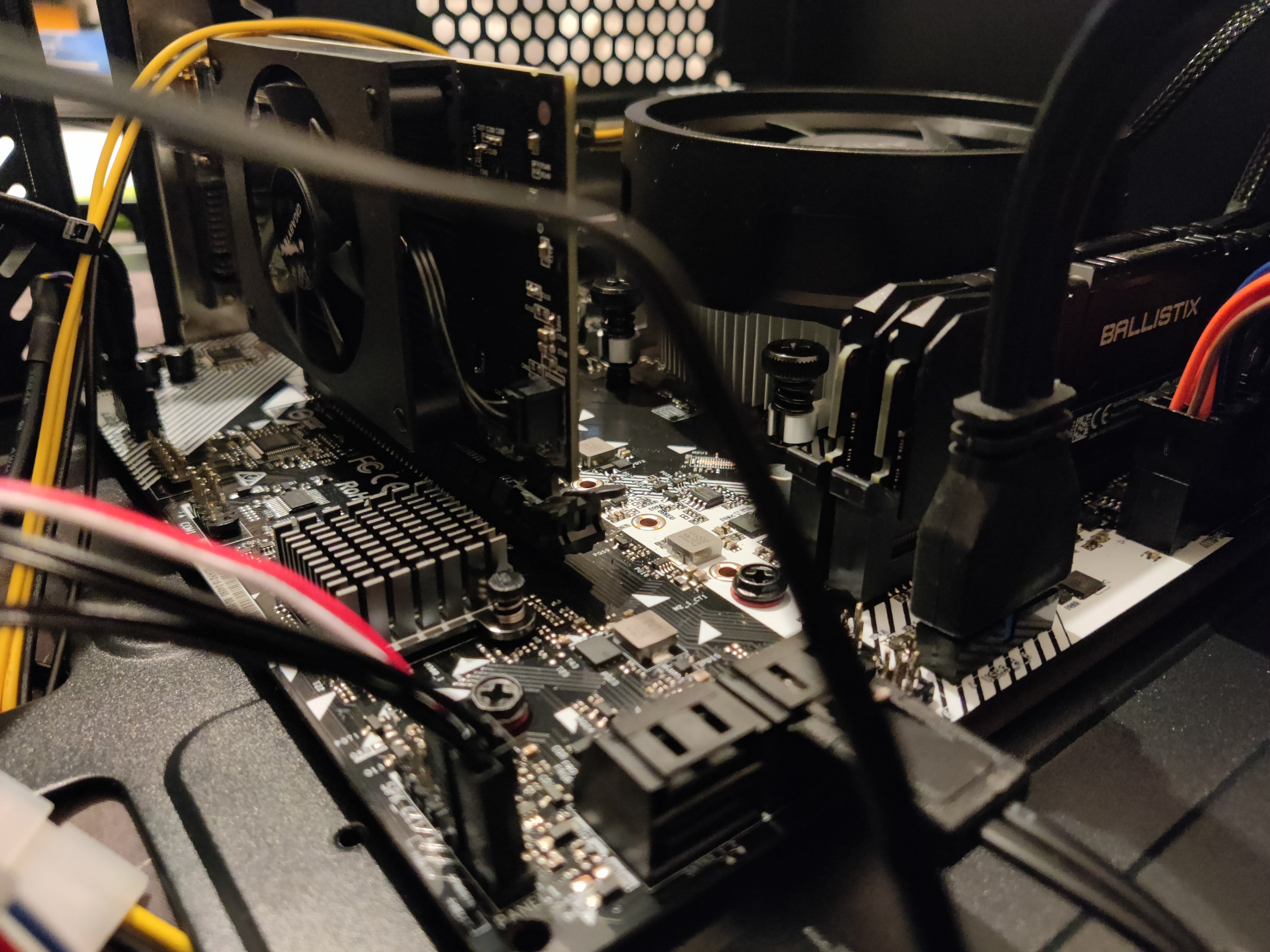

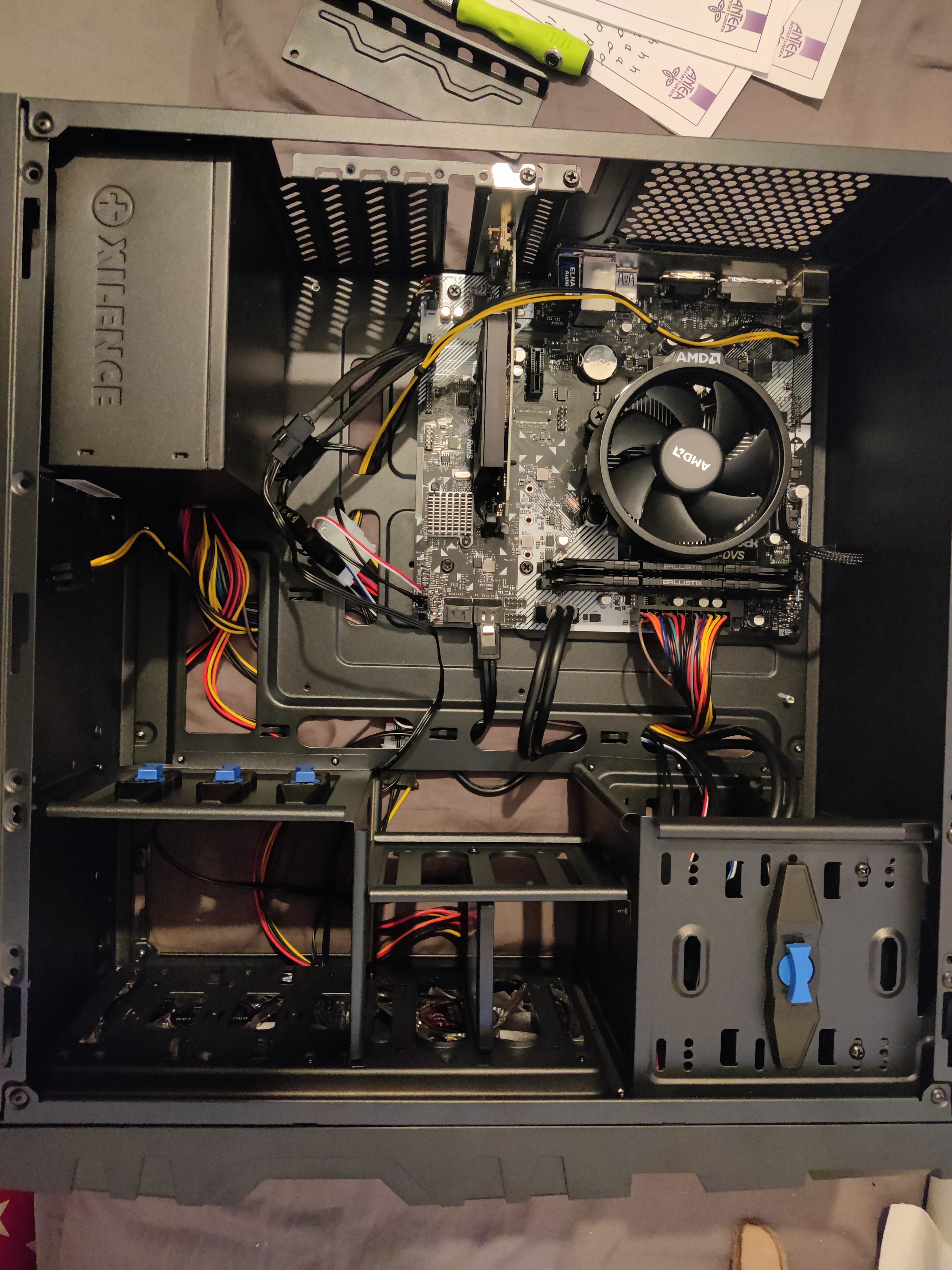

Sind die Speicherriegel richtig eingerastet, sieht auf dem Foto etwas komisch aus.

Habe Mal einzeln probiert... Beim rechten direkt am Cpu Lüfter kommt tatsächlich ein Bild, stecke ich einen der beiden Riegel in den linke oder beide geht's nicht mehr 🤔

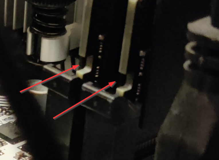

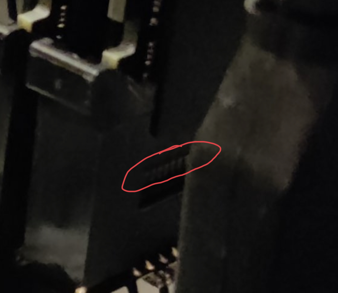

Auf deinem 2. Bild sind die RAM Kontakte zu sehen.
Die müssten doch eigentlich vollständig im Ram-Slot verschwinden, oder?
Kann das sein daß die nicht vollständig montiert sind?
Reaktionen: 38911 und BFF
Das sieht nach nicht wirklich drin aus bei den Riegeln.

Eigentlich müssen die so weit rein, bis die Kontakte "verschwunden" sind.

Und auf dem ersten Bild scheinen die Verriegelungen rechts auch nicht hochgeklappt zu sein. Sprich nicht tief genug gesteckt zu sein. Aber das ist schwer zu erkennen, vielleicht täuscht das.
Die Verriegelung im zweiten Slot will irgendwie nicht einrasten.... Die springt quasi wieder auf sobald man den Riegel reingedrückt hat und loslässt.

Also solange der zweite Slot gar nicht verriegelt sehe ich da noch ein mechanisches Problem.
ghecko schrieb:
Das Board und viele andere günstige verriegeln einseitig, da sieht das auf der Seite ohne Verriegelung so aus.
Ich meinte nicht die Verriegelung. Sondern die elektrischen Kontakte.
kann mich natürlich auch täuschen, nur kenn ich das so nicht.
Update: ein RAM Riegel war wirklich nie ganz drin. Tatsächlich war der Raster defekt. Nach Austausch des Mainboards geht mittlerweile alles einwandfrei :)
