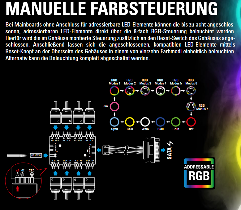

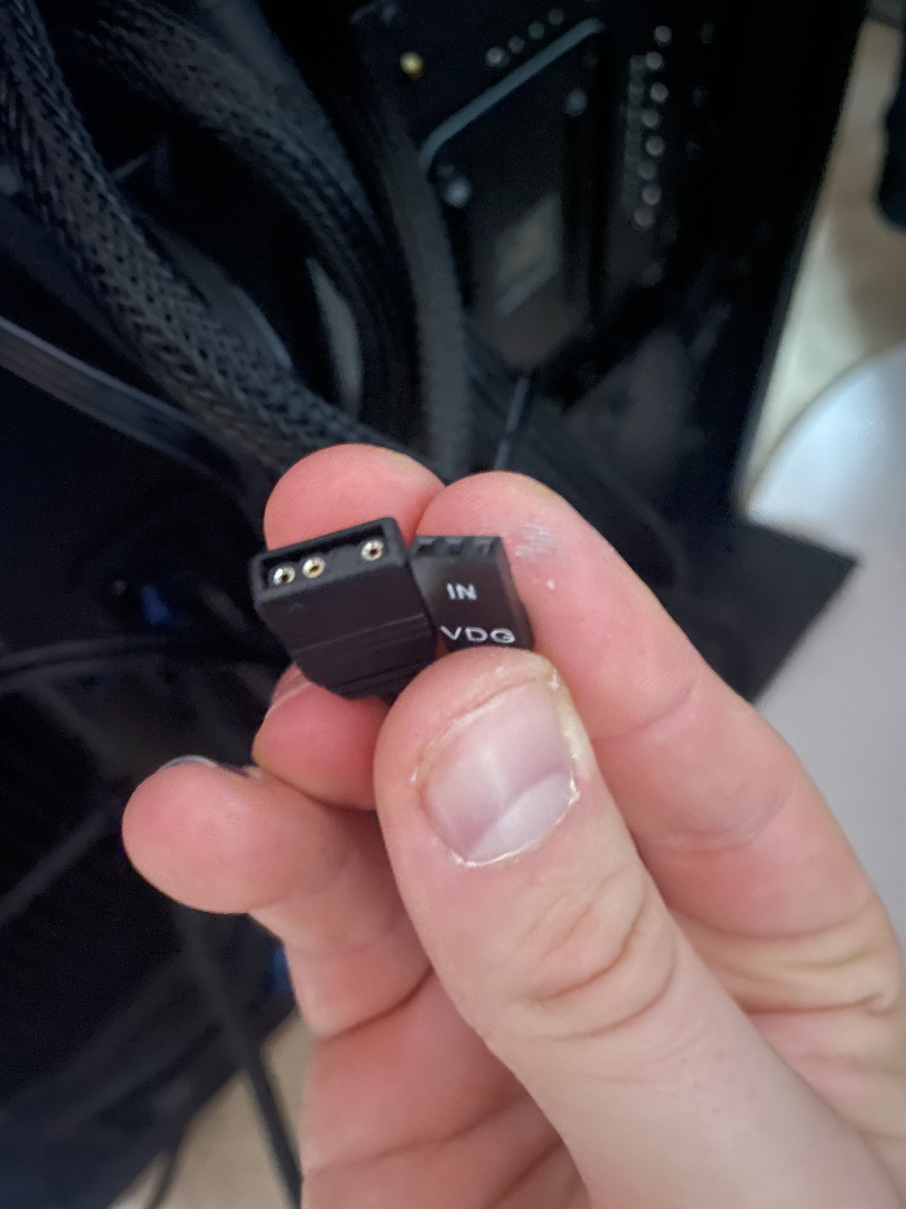

Anderes Problem: ich müsste das MB zurückgeben da ich die RGBs des Gehäuses nirgends anschließen kann. Das ist nach dem endlich erfolgreichen Booten des Bios natürlich fürn a*** XD. Gibt es ein Adapter oder habe ich den richtigen Anschluss auf dem Board noch nicht gefunden?
Versuche noch ein Bild anzuhängen von den Anschlüssen der RGBs …
Es handelt sich wie gesagt um das MSI B450 Gaming Plus MAX
Einer der beiden Anschlüsse im Bild müssen aufs Board.
Das Board hat 2 JRGB Anschlüsse, diese sind aber mit 4 Pins. Ein Pin ist der 12v pin, den hab ich schon versucht einfach weg zu lassen, sprich den kleineren Stecker einfach auf die 3 Pins (G, R, B) zu stecken, weil die RGB extern Strom bekommen. Kein erfolg.

@SilasGun:
das ist 5V-ARGB, das B450 Gaming Plus Max hat nur header für 12V-RGB. das ist untereinander nicht kompatibel! sei froh wenn du dir mit der aktion nichts geschrottet hast.
Bei Mainboards ohne oder mit inkompatibler RGB-Steuerung ist eine Beleuchtung von bis zu acht LED-Elementen in 14 Beleuchtungseffekten über die beiliegende RGB-Steuerung möglich.
klick
Deathangel008 schrieb:
@SilasGun:
klick
Ja ok, das ist mein bzw. unseren ersten PC`s mit massig RGB, somit musste ich mich nie auseinandersetzen mit den RGB Anschlüssen 5V und 12V usw.
Da ich jetzt froh bin das er bootet, werde ich das MB behalten und die RGB des Gehäuses mit der manuellen Steuerung bedienen.
Wie soll man da was schrotten?.
Meine 5vARGB sind 3Pins,12V 4 das würde garnicht passen oder hab ich nen Denkfehler?
Da müsste man ja 1Pin abbrechen dann würde das passen^^
Naja, deine LEDs halten halt nur 5 Volt aus, wenn du da was rumsteckst und die kriegen 12 V ab, dann sind die halt defekt, egal wie kurz, LEDs sind keine Glühbirnen, sondern Halbleiter,so einfach ist das.
Ja,aber du bekommst doch den 3Pin stecker garnicht auf 4Pin gesteckt,das geht doch garnicht.
Wenn man natürlich das "passend" macht joa dann leuchtet es nur einmal.
