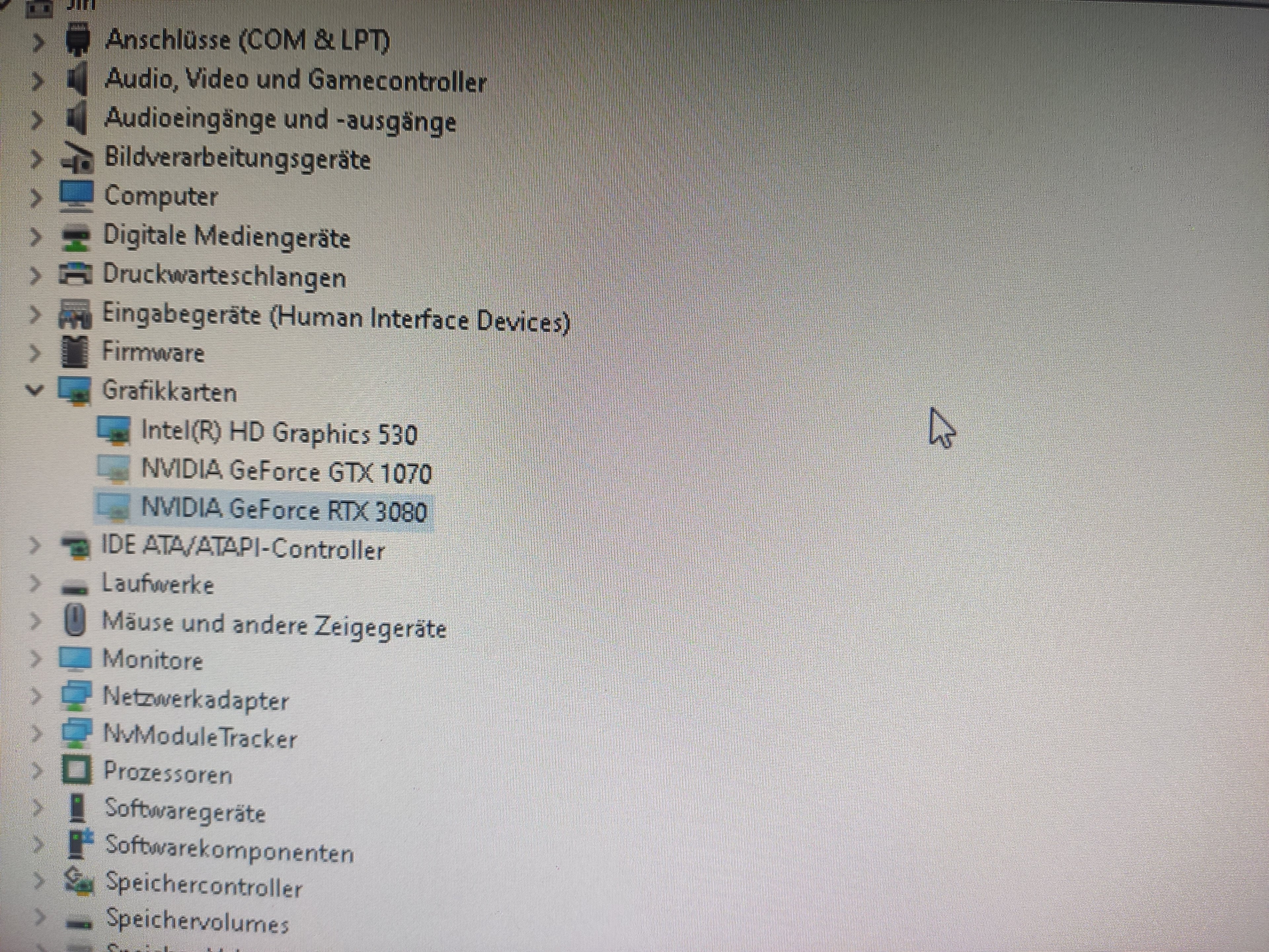

So ich habe mittlerweile alle Ansätze versucht und es klappt leider noch immer nicht:/
Ich danke euch für eure zahlreichen Beiträge!
Wenn ich über die CPU das Bild ausgebe bin ich ganz normal in Windows.
Interessanterweise wird mir die 3080 im Gerätemanager bei ausgeblendet Geräten angezeigt (siehe Bild).
BIOS Update habe ich gemacht, das aktuellste ist aber aus 2018.
Die Kabel habe ich wie vorgeschlagen abgeschlossen.
Die Grafikkarte leuchtet nach wie vor und Lüfter drehen sich, deshalb dürfte meiner Ansicht nach alles richtig gesteckt sein.
Mittlerweile piept es beim starten auch nur einmal, also alles normal.
Jetzt fehlen mir leider weitere Ideen
