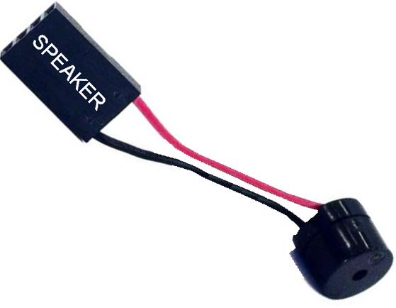

Hast du überhaupt einen Speaker angeschlossen um ggf. einen Beep zu hören? Ich vermute mal da bootet garnichts, er springt halt an aber initialisiert nichtmal das BIOS.
naja... mit wechseln meinte ich halt ohne sleeves... unklar von mir... mein sound system ist angeschlossen... müsste eigm funktionieren... also liegzs dann am MB?
BIOS Beep-Codes kommen nicht aus dem Soundsystem. Du brauchst dafür einen auf dem Board vorhandenen Speaker.
In dem Fall ganz klar HISNs Nullmethode nutzen, am besten außerhalb des Gehäuses. Speaker besorgen solltest du keine haben. Wenns schon ging und nun nicht mehr muss das ja nen Grund haben.
Mit Speaker meint er einen 'Mini-Lautsprecher' der direkt auf das MB gesteckt wird.
Wenn du dich traust, kannst du auch die LED vom Gehäuse anschließen
. Blinkt dann statt piepen
