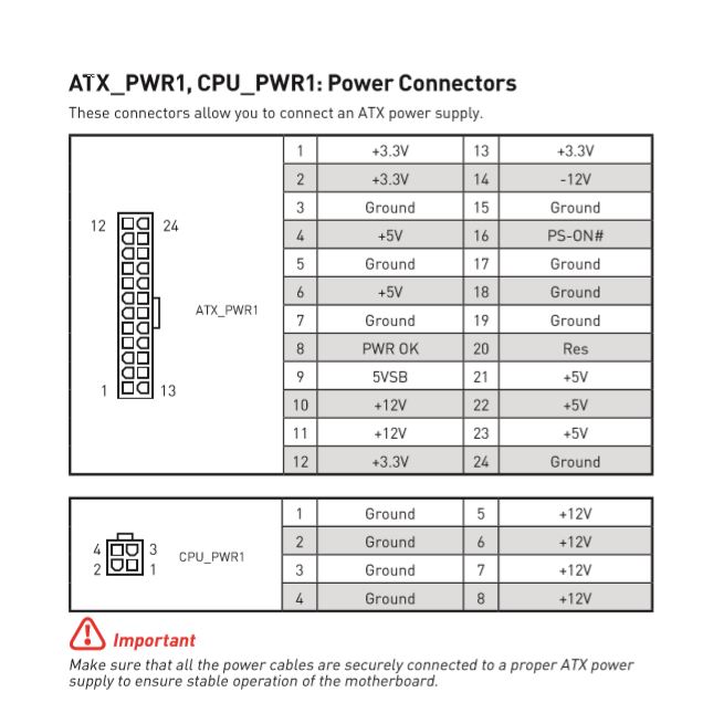

Hätte da noch eine kurze Frage und zwar der 4+4 Stecker wenn ich den Splitte kann ich da egal welchen von beiden nehmen ?
Auf dem Bild vom Handbuch ist Pin1-4 CPU_PWR1 Ground ? und 5-8 sind 12V+ nicht das ich da was falsch mache .

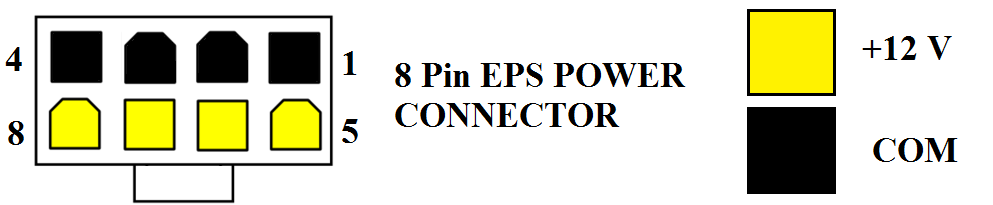

Sorry für die blöde Frage
Die sind doch bestimmt beschriftet mit CPU1 und CPU2 oder so?
Ansonsten ja, es ist egal welcher, einer wird auf jeden Fall passen.
Die eine Reihe ist halt Plus und die andere Minus, das ist beim Stecker auf dem Board und am Netzteil gleich.
Der Stecker hat auch extra so ne Haltenase, die muss dann auch an die richtige Stelle am Anschluss Board
