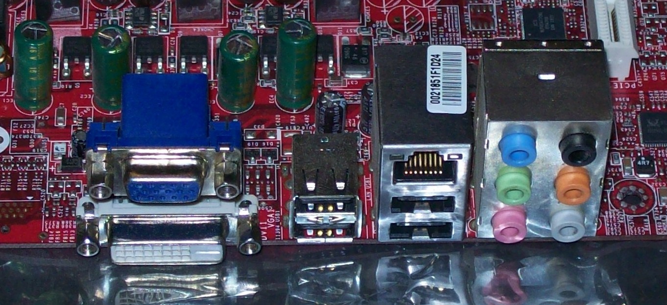

Hallo Gemeinde...
Hab ein Riesenproblem mit meinem Board.....(MSI K9A2VM-FD) mit Grafik onboard...
Bekomme kein Bild auf meinen Monitor(VGA anschluss),weder über die Board-Anschlüsse,noch über ne Geforce 8600 gts oder ne 7300 gt....
komm auch nicht ins bios,wie auch...?
ohne bild aufm monitor.....
monitor ist ok,die beiden grafikkarten sind auch ok.....
vom board weiss ichs nicht,nach aussage von dem bekannten,von dem ichs hab,liefs bis zum ausbau über ne grafikkarte....
habe beim hochfahren auch kein piepen vom board,festplatten arbeiten,cpu lüfter und auch die anderen lüfter drehen....
ich weiss nimmer weiter.......:(:(:(
hier mal ein bild von den boardanschlüssen:

passt die cpu aufs board? könnte zumindest sein das da was inkompatibel ist ansonsten denke ich MB o CPU defekt. eher MB.
Gleichen Speicher drinn wie er auch hatte?
Auf Teppich zusammen oder auseinander gebaut worden, so aufgeladen und das Board geschossen?
ja,einwandfrei.....
am+ board mit nem am2 prozessor (athlon x2 6000).....
nein,ganz normal zusammengebaut,keine antistatische aufladung,auch board-batterie schon gewechselt....
Cmos vom Bios resetten (notfalls strom weg und baterrie raus + kurzschluss), eventuell ist da noch eine falsche einstellung das irgendeine spezielle Graka genutzt werden soll.
Anschliessend nur Mainboard, CPU, kühler, netzteil, ram(nur einen),stromtaster(nur den) und monitor anstöpsen und testen. Tatsächlich alles andere weglassen, z.B. Graka, gehäuse, PCI oder PCIe karten, festplatten, USB, PS/2, Firewire, sonstige geräte. Alles weglassen.
Falls niht klappt anderen speicher rein ( wieder einzeln ) nochmal testen.
Dann nochmal berichten.
hab cmos resetet,alles ab,jeden ram-riegel einzeln probiert....
kein bild.....:(:(
cpu lief gestern noch in nem anderen rechner.....
netzteil ist ein beqiet 550w strait power...
lief aber bis vor 3 stunden auch noch....
Naja das muss nichst heißen, hier im Forum gibt es ja eine Thread über Bequiet. Aber malen wir nicht den Teufel an die Wand, probiere es mal mit einem anderen Board.
Tja, also scheinbar hast du ja ein kompatibles board (wo gestern die CPU lief). Ev. ist beim Einbau auch was kaputt gegangen. Wenn du nur die Kernkomponenten nochmal auf das alte Board baust solltest du gewissheit haben, dass das jetzige Board doch ned funkt, im Gegsatz zu dem was dein Bekannter sagt. Oder geht das nicht mehr/hast du deswegen getauscht? Was könntest du in dem Fall dann wo anders nochmal testen?
hab jetzt gschwind ein 939er board mit nem 4200 dualcore amd eingebaut....
läuft mit der 8600 gts einwandfrei...auf anhieb......
wohl doch das board defekt......schade eigentlich.....
Die alten MSI Bretter sind nicht immer zuverlässig gewesen, hatte da schon öfters Probleme.
naja,ist nicht schlimm...
hätt mich halt gefreut,wenn ich den 6000er irgendwie hätt verbauen können....
trotzdem danke an alle für die späte unterstützung....!!!
