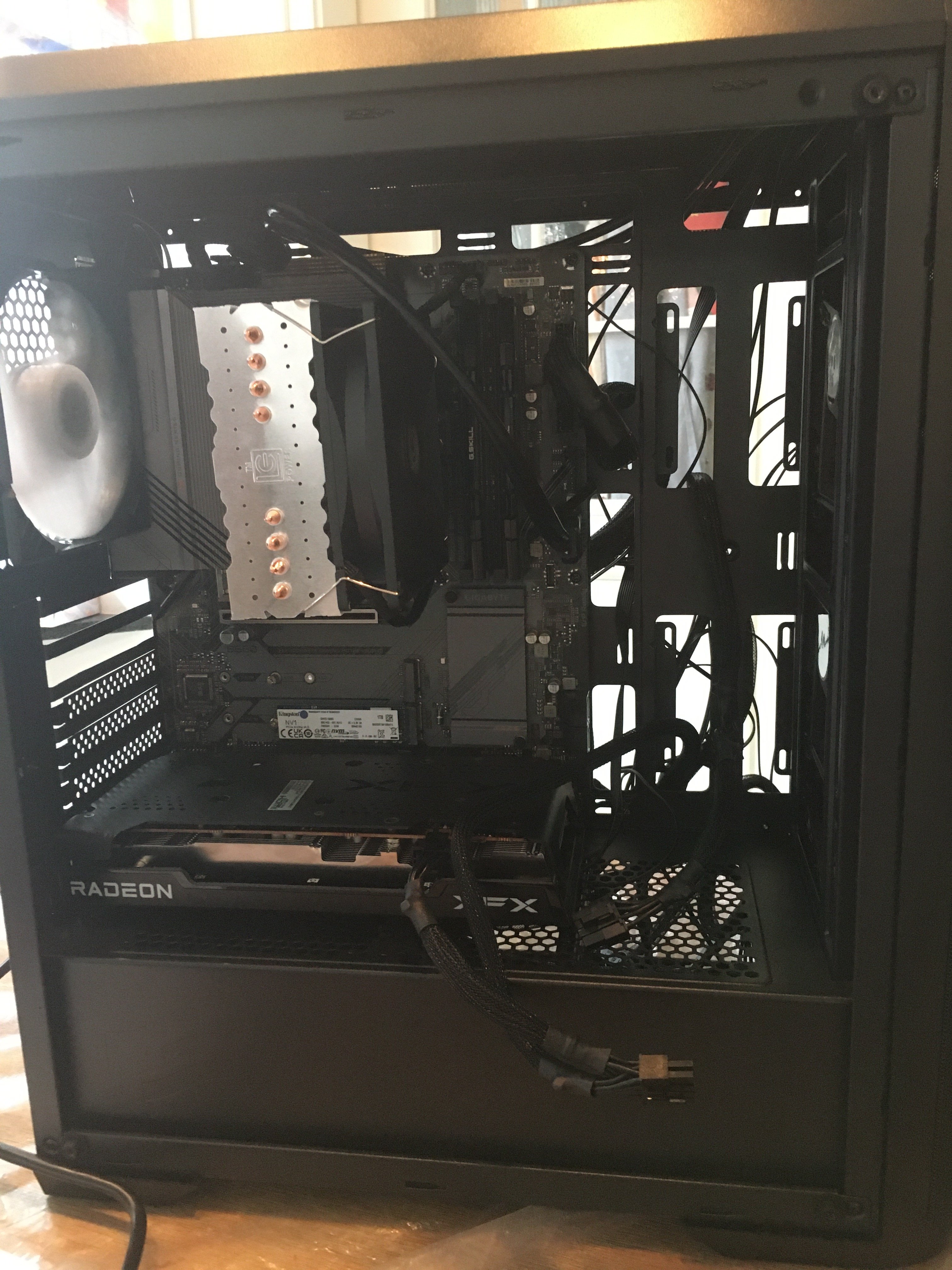

Moin! Ich weiß nicht ob das hier der Ort ist wo man sowas postet, aber ich brauche Hilfe mit meinem neuen Build (Gigabyte B660 Gaming X, i5 12400f, RX 6600 XT, 16gb 3600 Ram). Ich habe den PC fertiggestellt und es gab kein Bild. Zusätzlich hörten alle 2 Minuten die Fans auf, sich zu drehen, und das RGB ging aus, woraufhin es nach 10 Sekunden wieder anging. Ich habe die Verkabelung überprüft und einen anderen PCIe-Slot für die GPU probiert: Nichts. Sonst funktionieren alle Fans.
Habt ihr irgendwelche Tipps?

Genaue Auflistung der Hardware wäre gut und ein paar scharfe Bilder vom Aufbau.

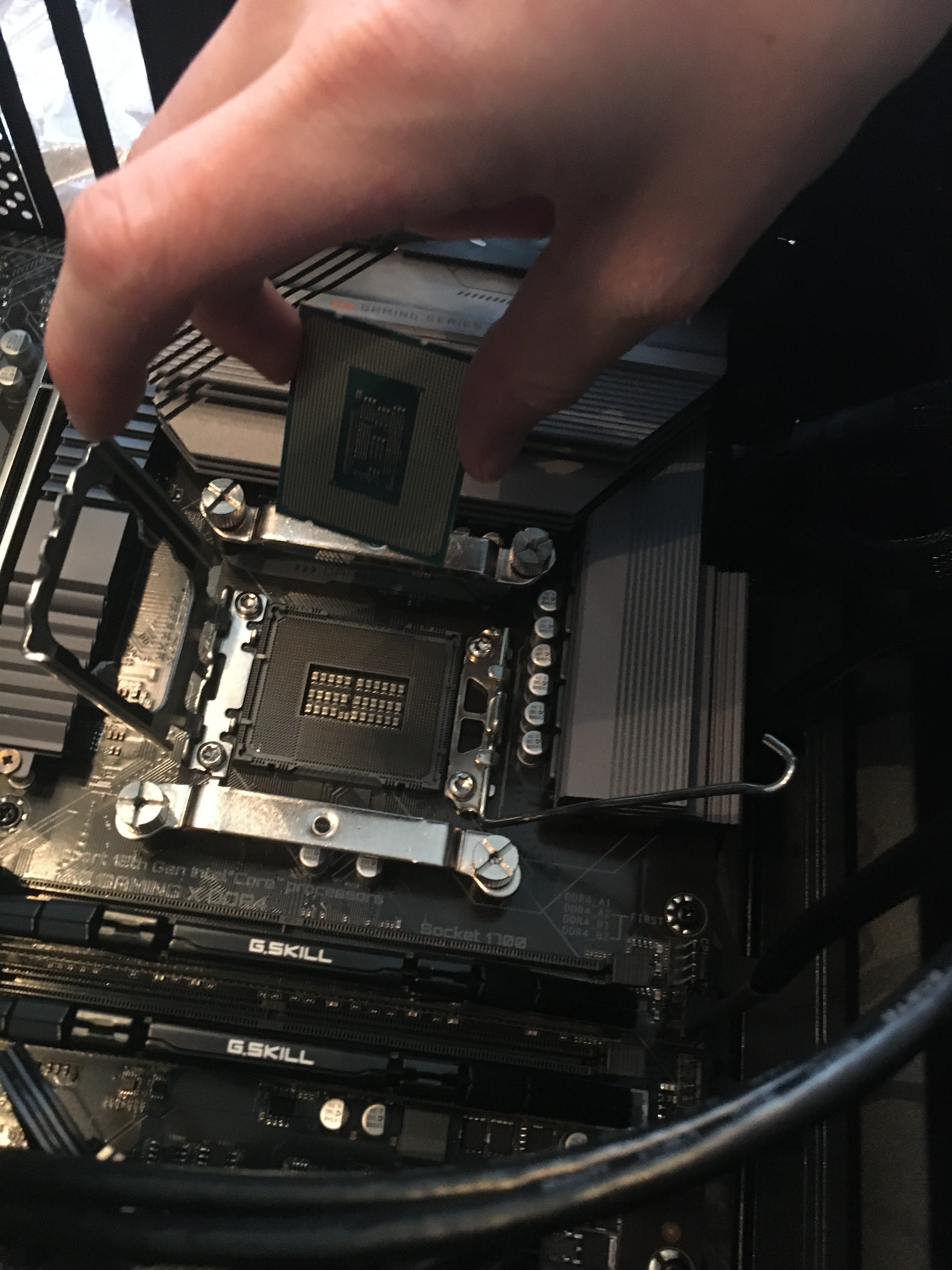

Wenn der Rechner immer an und aus geht, kann es kaum am HDMI Kabel liegen, die Grafikklarte
gehört in den oberen Slot, die SSD besser auch. Ich habe so eine Vermutung, nimm mal den Prozessor
ab und mache ein Foto vom Sockel des Boards!

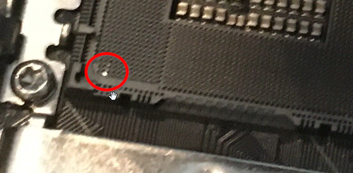

Hier hab ich ein Foto

Das Foto ist zu schlecht, es sieht aber so aus, als sei unten links etwas nicht in Ordnung, wenn
dort Pins verbogen sind, ist das Board hinüber (zu 98%).

Hab ich da eine andere andere Möglichkeit, als es zurückzuschicken? Selber reparieren kann man das nicht, oder?
Warum steckt die Grafikkarte so weit unten und nicht im dafür vorgesehenen Steckplatz neben der CPU ?
Wie ichschon sagte, habe ich verschieden Slots ausprobiert. Keiner hat geklappt.
