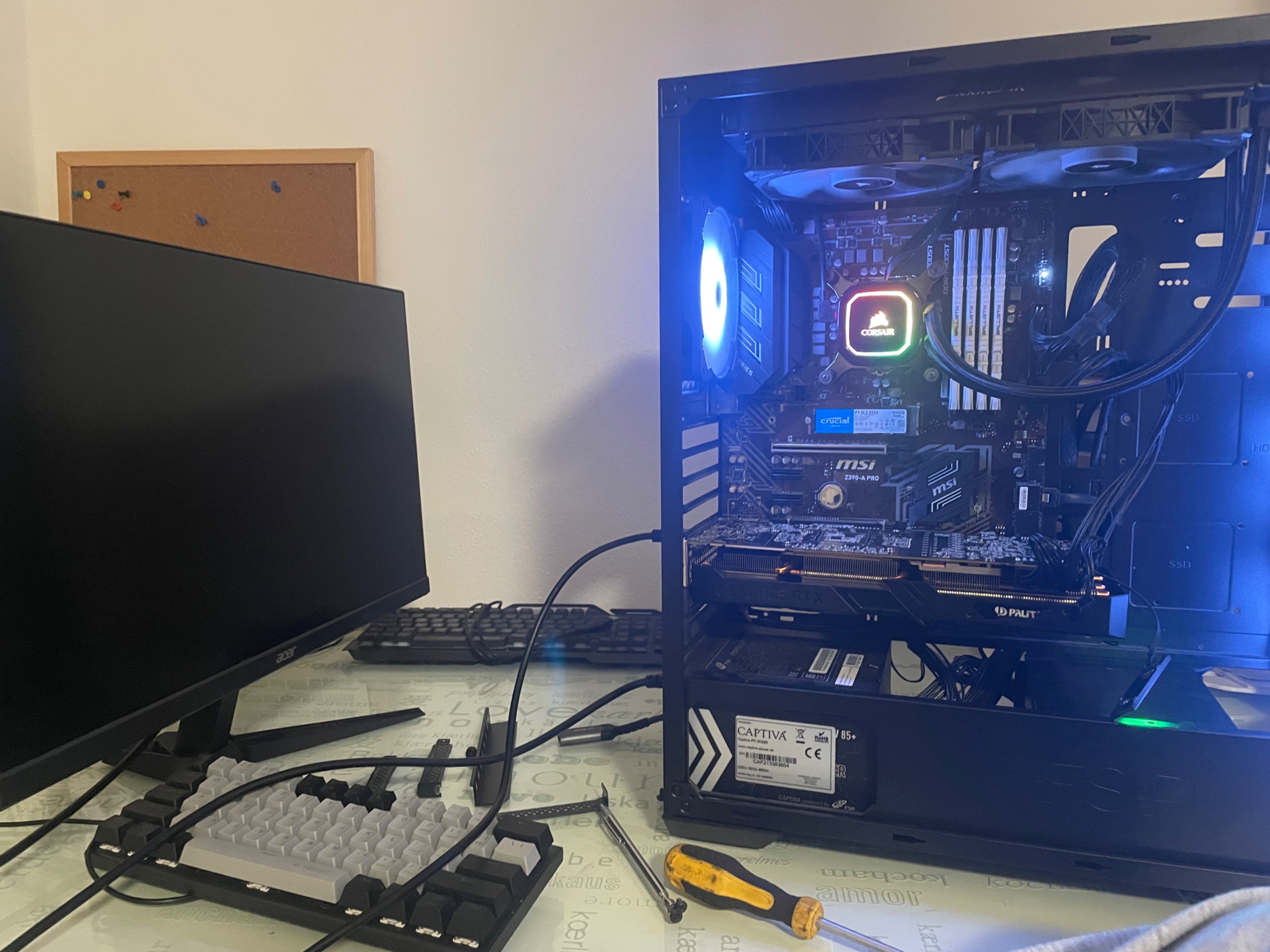

Ich habe vor kurzem probiert meinen pc zu starten wie jeden tag und ich kriege kein bild mehr und es leuchtet bei CPU und Dram auf es switcht hin und her kurz ist es auf DRAM und danach auf CPU usw
Andere Grafikkarten eingebaut
Ram riegelt rein raus
Graka in anderen slot reingesteckt
P.S.: Beachte auch die verschiedenen angepinnten Themen und die Forensuche. Möglicherweise findest du da bereits die Lösung zu deinem Problem.

Wie kann man nicht wissen welche CPU man verbaut hat ? Hmmm wenn CPU led aufleuchtet wäre da auch evtl. die Fehlerquelle möglich??
CMOS clear gemacht?
Reaktionen: Restart001
Moin,
hast du es auch mal nur mit zwei Ram Riegeln getestet ?
Also in Slot 2 und 4 von der CPU aus gesehen ?
Jeden Ram Riegel einzeln, in verschiedenen Slots ?
Ungenügende Angaben, so kann man nicht wirklich helfen.
Die CPU wäre schon interessant
cmos gecleared
psy187 schrieb:
Moin,
Hab das gemacht der pc is nach 7 sekunden einfach ausgegangen und zeigt jetzt bei den lichtern garnichts aber trotzdem kein bild
Wenn das Problem ganz plötzlich gekommen ist und der Rechner vorher so normal lief, wird wohl irgendwas nun defekt sein.
Und da würde ich als erstes beim Netzteil ansetzen.
Ja jetzt nach denn ram riegeln leuchtet kein licht mehr aber trotzdem kein bild
Und jetzt macht er sowas
  • 75218376792__292D6956-DDF2-4D0B-B661-46EEF3FBE1B3.MOV
    1,6 MB
Schonmal für 30 Sekunden ganz ohne RAM gestartet ??
Danach mit einem RAM in dem von der CPU entferntesten Slot starten.
Sollte das funktioniren, kann man danach die anderen RAMs wieder einsetzen.
