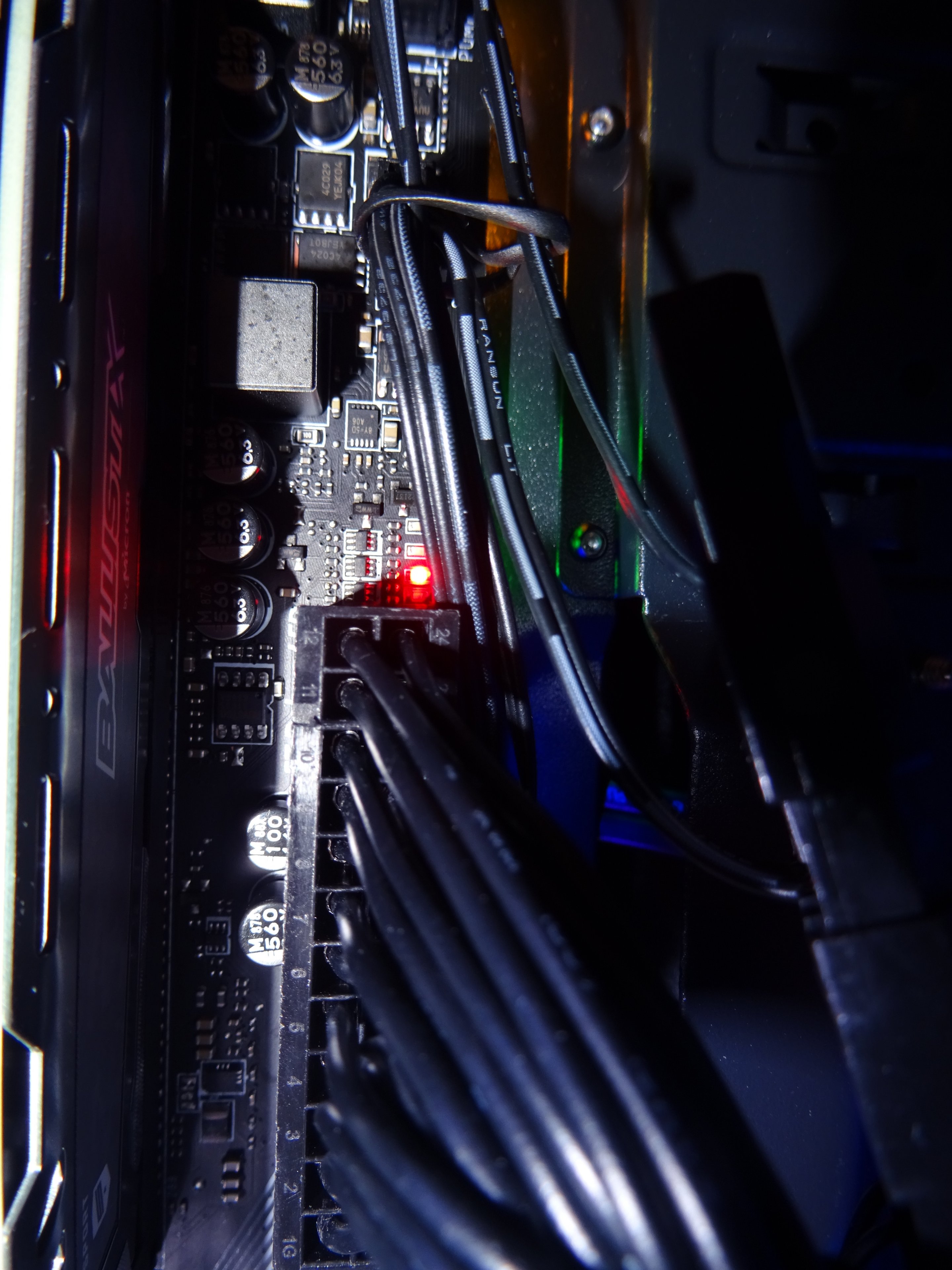

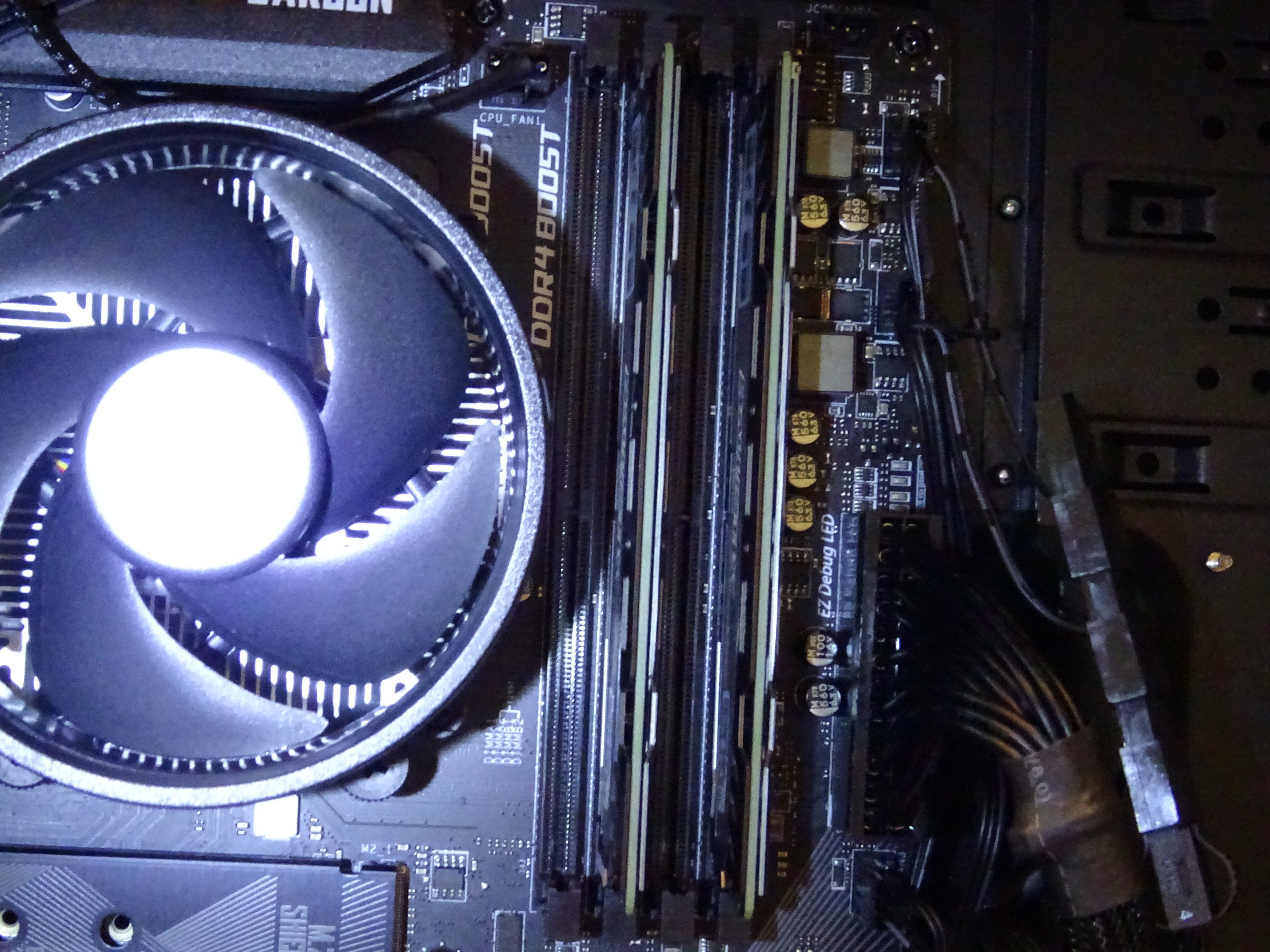

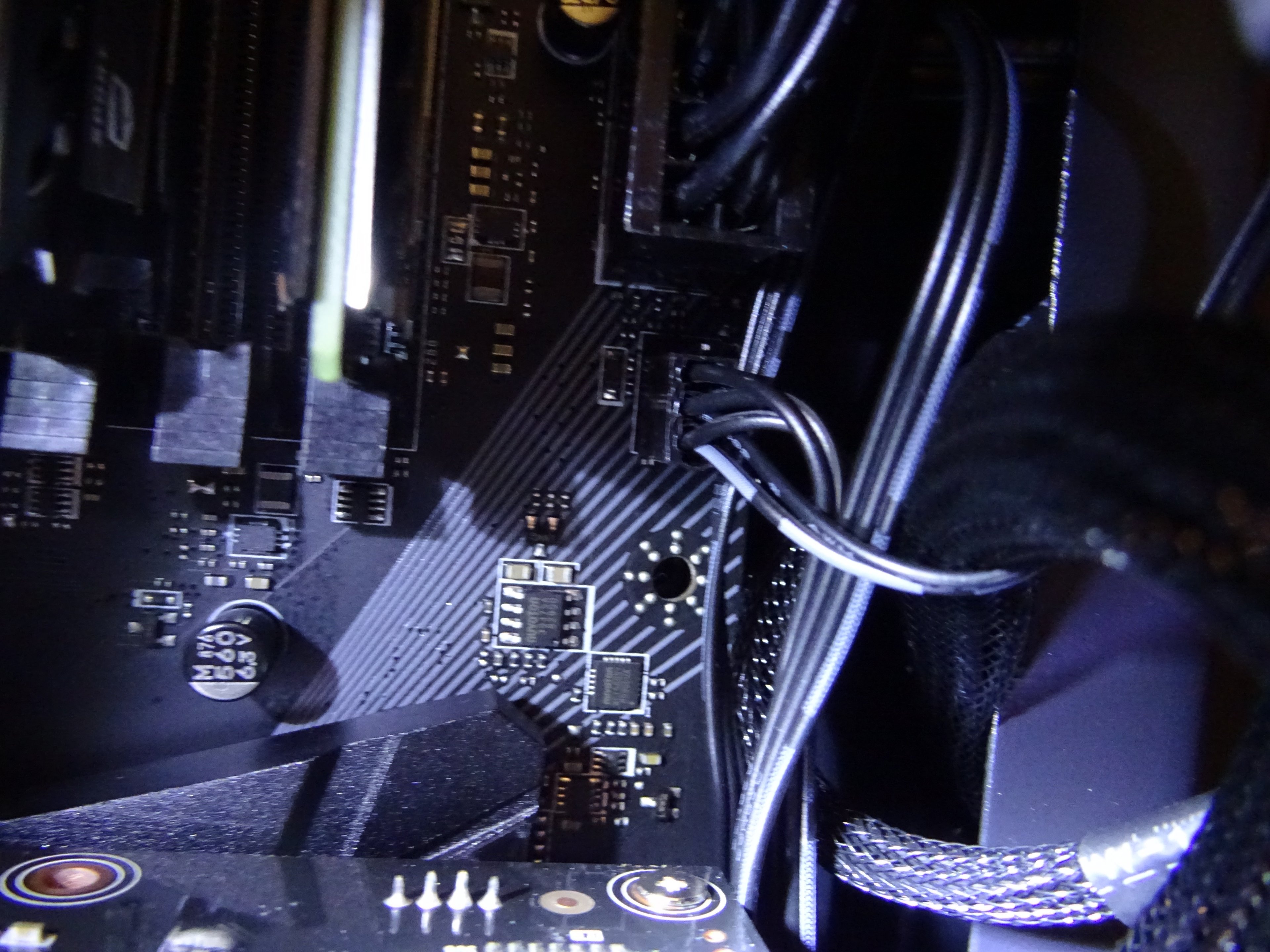

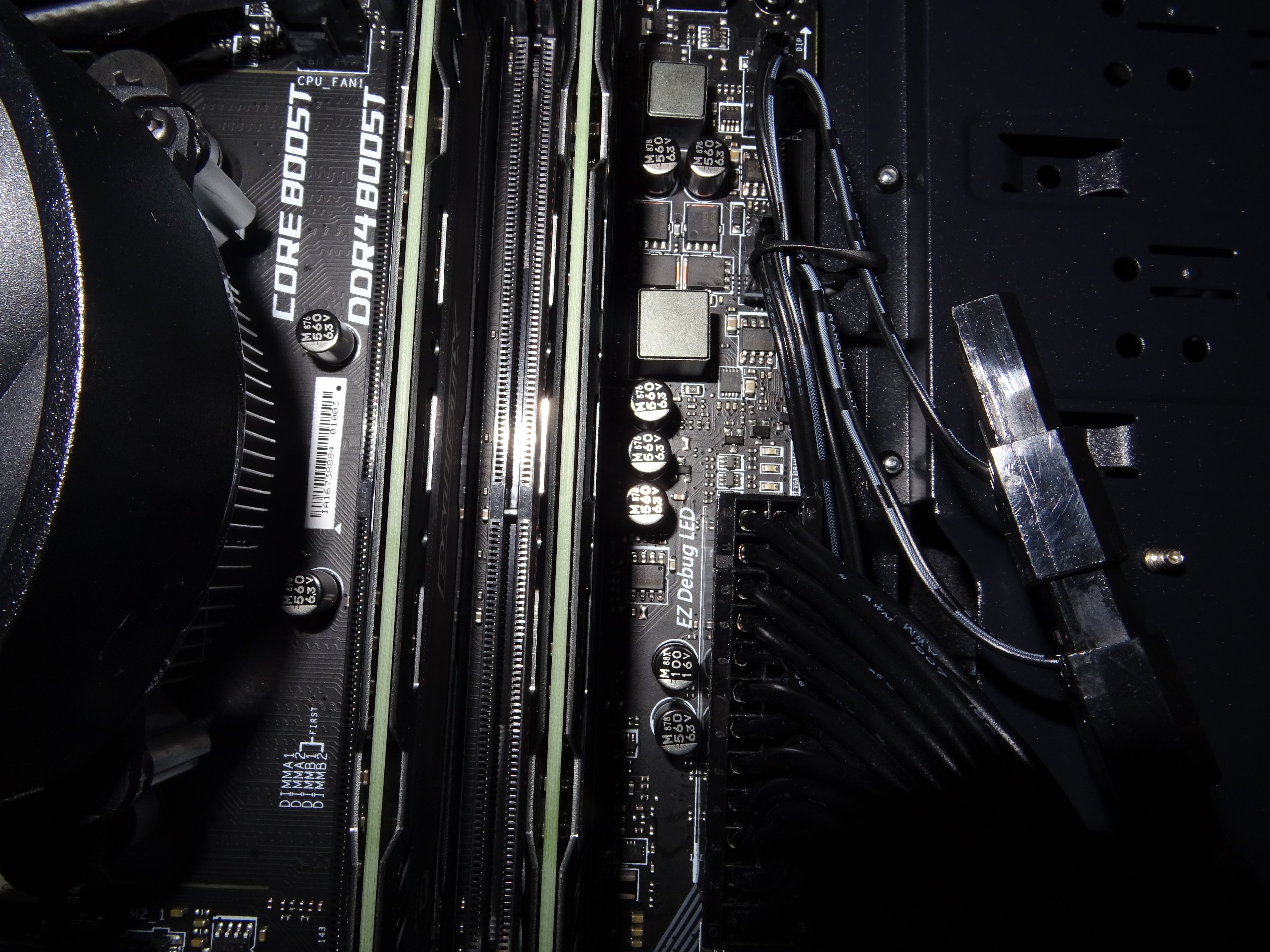

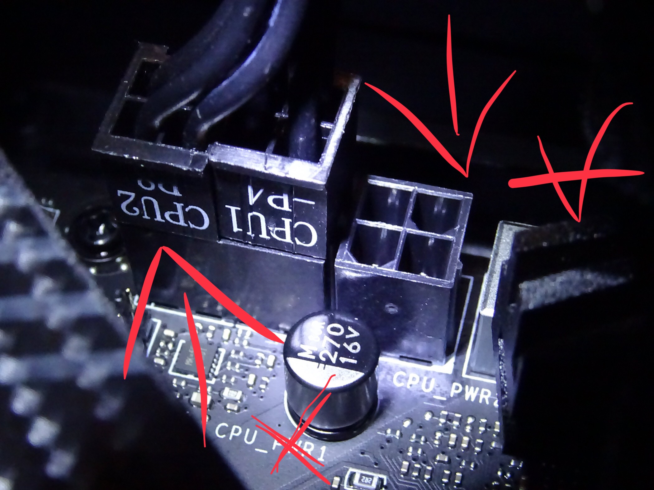

Habe noch ein paar Bilder vom PC-inneren geschossen. Auf dem Mainboard über der Mainboard Stromversorging leuchtet ein kleines rotes Lämpchen. Ich weiß nicht ob es zu der Mainboard Beleuchtung gehört aber ich glaube nicht.
Das sollte die LED sein. Siehe Handbuch für die Bedeutung.

In dem Bereich sind bei dem Board die EZ Debug LEDs. Wenn ich es richtig sehe, ist das die dritte von oben, und das heißt "GPU is not detected or fail". Bitte prüfen, ob die Graka korrekt im Slot sitzt, und ob die Zusatz-Stromstecker korrekt angeschlossen sind. Bei einem modularen Netzteil sind beide Enden des Kabels zu prüfen.

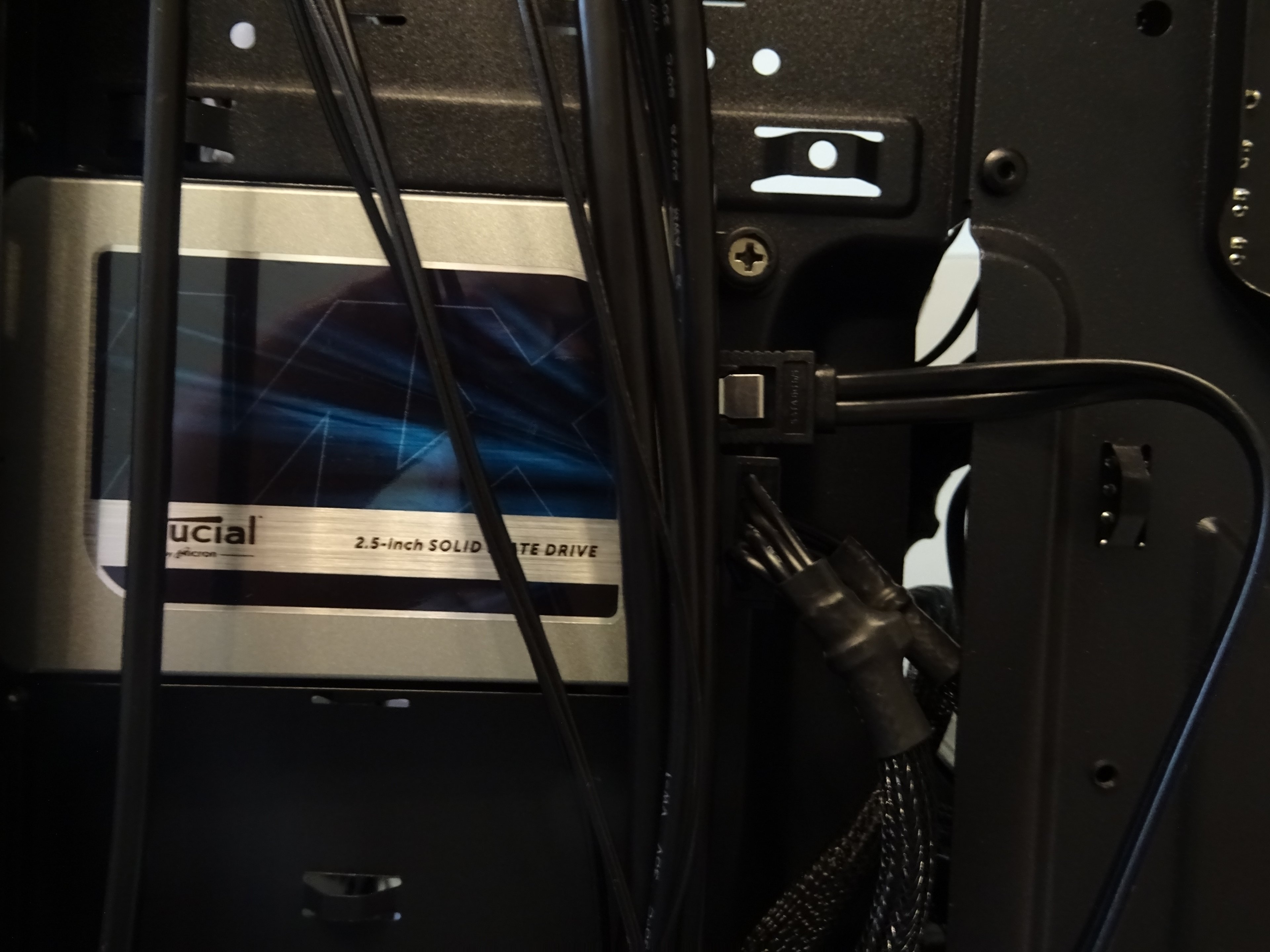

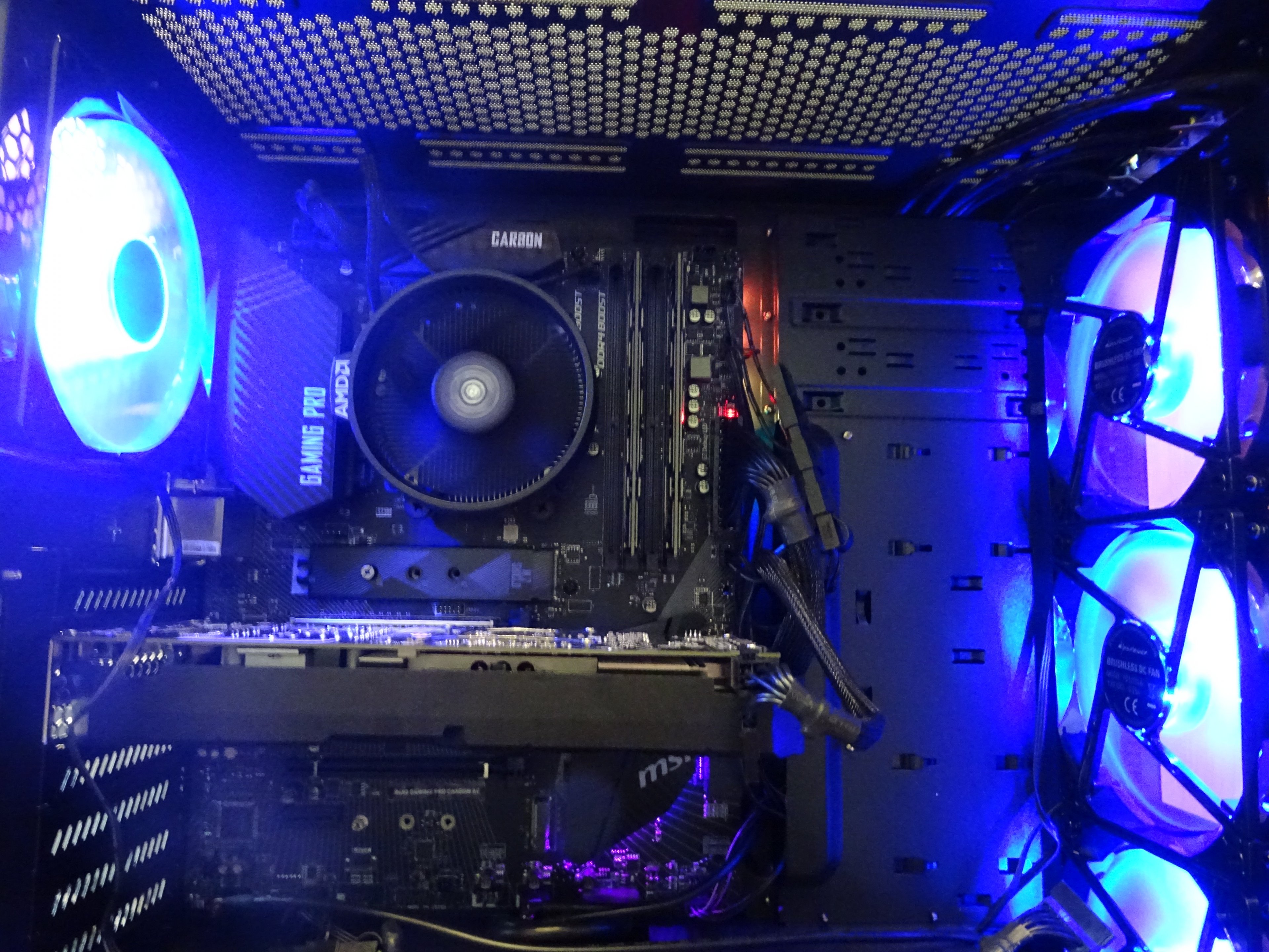

Madman1209 schrieb:
Hi,
der "leere" Stecker auf Bild sechs? Muss da nichts angesteckt werden?
VG,
Mad
Soweit ich weiß müsse dort die cpu Stromversorgung sein. Da gibt es cpu-pwr1 und cpu_pwr2 mein Netzteil hat zwei Cpu Stromanschlüsse, weshalb ich den passenden cpu_pwr1 slot genommenen habe. (ich weiß nicht wie man in diesem Forum antworten kann also habe ich jetzt zitiert)
Sollte schon.
Ausserdem steckt der P4 nicht richtig.
Der Nippel gehört unter den anderen 4er, sonst sitzt der zu hoch und kontaktet nicht.
Sollte nur ein zusätzlicher Anschluss für den CPU sein. Besser für die Spannungsstabilität, für den normalen Betrieb aber nicht notwendig. Wenn man solche Kabel hat gerne anschließen, verhindert hier aber nicht den Start. Laut Webseite hat das Board nen 8pin und 4pin dafür, der volle 8pin sollte mehr als ausreichend für einen korrekten Start sein.

Pa_ol schrieb:
@Madman1209 hat’s eh schon geschrieben, der cpu-8 Pin power Stecker ist verrutscht und nur mit 4 Pin dran
Ich habe da auch schon recht stark auf die cpu Stromstecker gedrückt und von der Seite sieht es aus als ob beide komplett drinnen wären aber ich guck nochmal :)
Da ist 100% ig nix drin, der linke 4 Pin hängt in der Luft

Dann steck doch erst mal den P4 richtig rein. ;)
Auf dem P4 steht drauf, dass es ein P4 ist.
Ausserdem hab ich das oben schon mal geschrieben siehe Post #8
Ist der 4-Pin-Stecker der die CPU versorgt.
Das Netzteil hat nur 2 cpu_pwr stecker, weshalb ich nur due linken Slots benutzen kann. Habe die cpu-stromanschlüsse nochmal raus und rein gesteckt beide haben ein Klick Geräusch gemacht aber trotzdem kein Signal :/
Vielen dank! :)

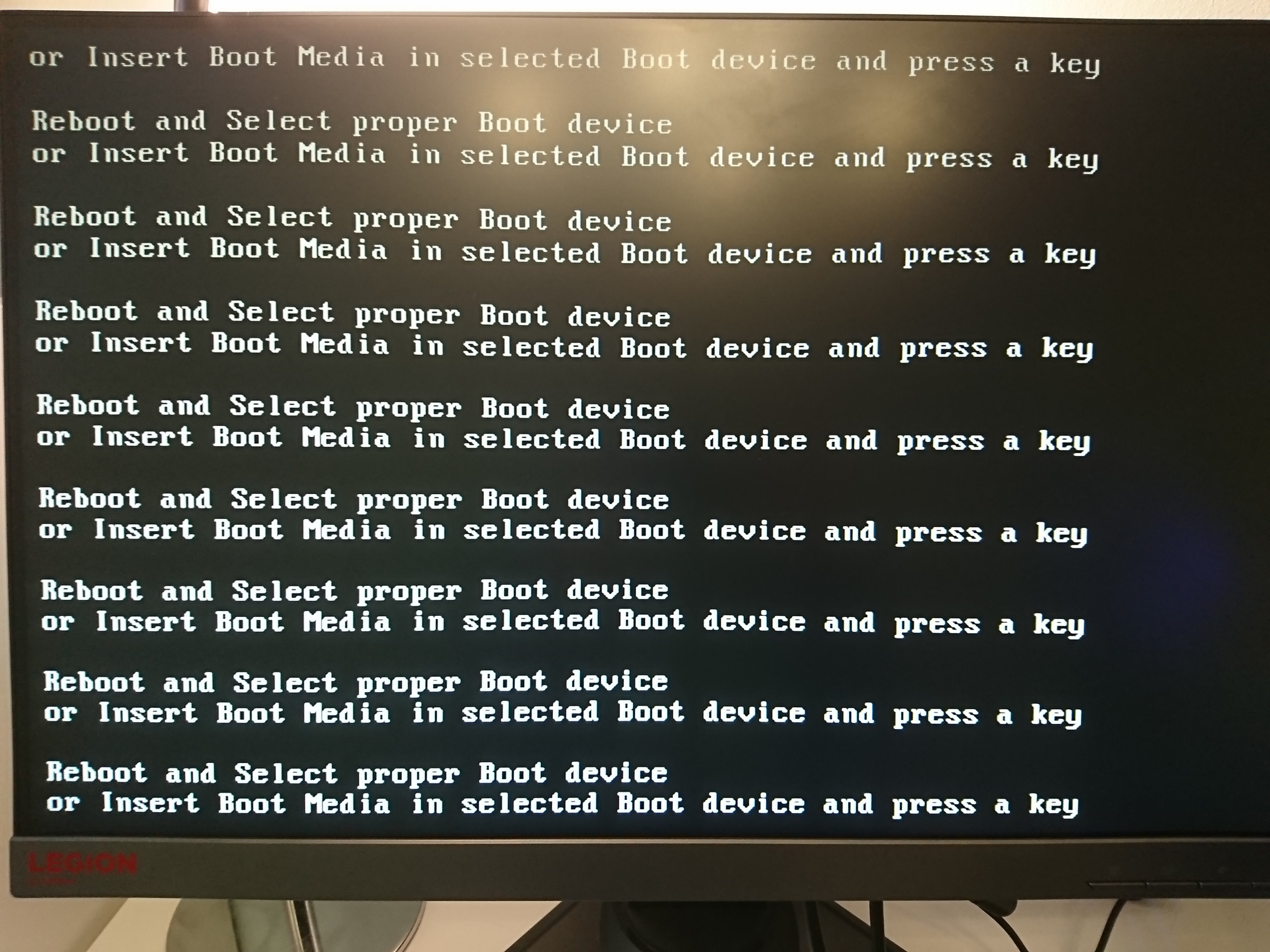

Es ist endlich ein Signal vorhanden, aber der Monitor zeigt das hier als ich versucht habe in das BIOS durch das drücken von DELETE zu kommen
Nero1 schrieb:
Einfach den betreffenden Text markieren und beim aufpoppenden Dingsda auf Zitieren/Zitate hinzufügen wählen :)
Habe jetzt ein Bildsignal :)
Leider zeigt der Bildschirm das hier an, als ich versucht habe durch das Drücken von entf in das Bios zu gelangen. Muss ich jetzt die Cd vom Mainboard reinpacken oder den Windows Stick anschließen?
