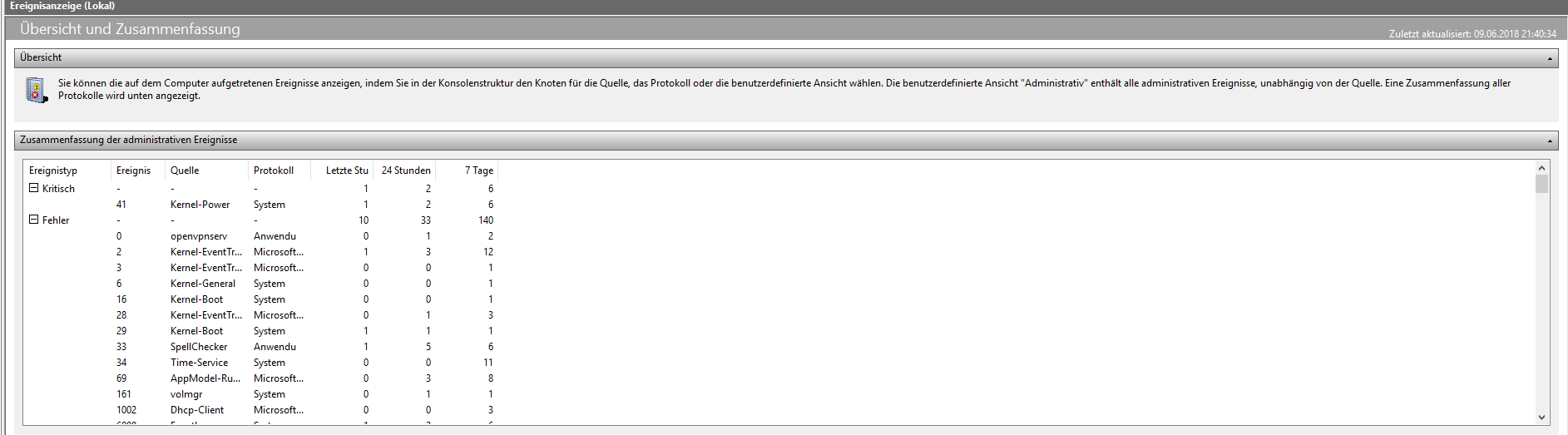

Habe ihn nochmal zum starten gebracht!
Wo soll ich nachschauen bzgl. Logs oder ähnliches?
LG
ereignisanzeige
Wo sind genauere infos zu finden?
