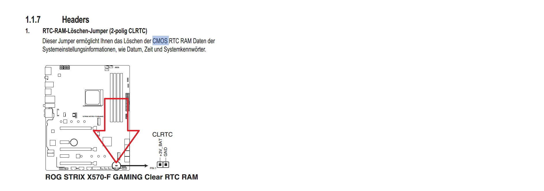

PC abschalten. Netzteil ausstellen. Stecker ziehen. Dann mit einem Schraubendreher diesen Jumper für mindestens 30 sec überbrücken. Dadurch wird das Bios zurückgesetzt. Du kannst auch die Batterie auf dem Board entfernen.
Reaktionen: Philanthrop
Super Danke!!! Das hat schon geholfen! Vielen Dank!!!!!!! :)
