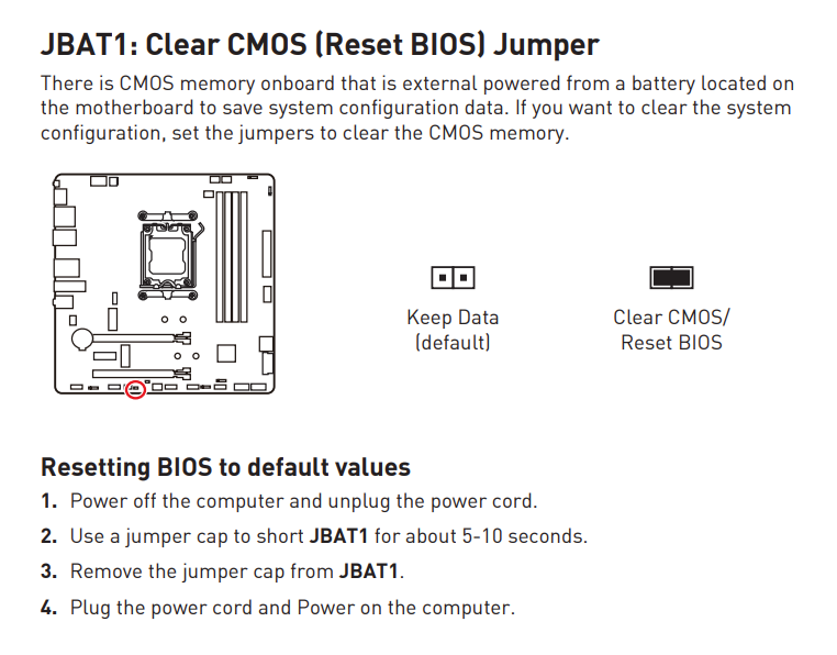

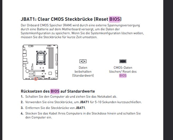

Ich habe grade im Handbuch gelesen.
Da gibt es wohl so ein verbindungsstecker zur cmos Taste.
Ob ich den finde ist ne andere frage

Was ist eine steckbrücke

v-lenzer schrieb:
eine steckbrücke
Eine metallische Verbindung welche die zwei Pins ueberbrueckt.
Zur Not tut es eine Cent Muenze. Schraubendreher duerfte auch gehen. Muenze ist aber ungefaehrlicher.
Und nimm die Datentraeger raus und pruef die Kabel wie bereits getippt.
Reaktionen: drago1401
PC bitte vom Stromnetz nehmen :)
Habe es probiert 2x insgesamt, mit einer Münze.
Hat leider nix gebracht
