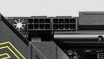

Hast du am Mainboard auch die Zusatzstromversorgung für den Prozessor angeschlossen?
(Bild ähnlich)
Mindestens eine Buchse muß mit dem Netzteil verbunden sein. Hast du dort noch als zweite Buchse eine 4 polige oder eine 8 polige, so kann die in der Regel frei bleiben, sofern du kein Wattmonster an CPU verbaut hast und diese dann auch noch bis zum Anschlag übertakten willst.

Motorrad schrieb:
Wie heißt das Netzteil genau? Ist es vollmodular?
Wenn vollmodular, hast du dann am Netzteil auch beide mit "MB" gekennzeichneten Buchsen mit dem geteilten Haupt ATX- Kabel belegt?
(Bild ähnlich)
ist ein Teilmodulares Netzteil ergo CPU und MB Strom fest verbaut
