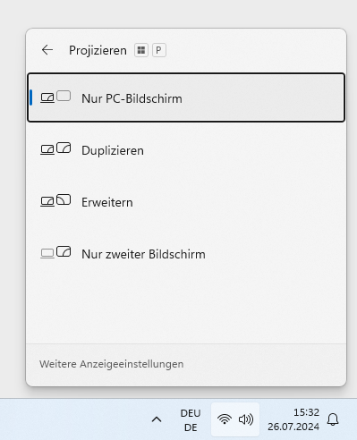

Bist du nach dem Update eventuell an die Wintaste gedrückt halten und P gekommen?
Ok klingt interessant habe gerade geschaut mein Gerät wird durch den Bitlocker geschützt aber wie bekommen ich das jetzt genau hin gibt es da eine Anleitung?
Nein er ist nach dem Update gar nie mehr hochgefahren
Reaktionen: Ponderosa
Daran liegt es nicht. Du müsstest immer noch ins Bios kommen und ein Bild haben.
Reaktionen: SevoOfficial
@Ponderosa doch die Lüfter drehen die Beleuchtung am Gehäuse und den Komponenten geht ganz normal die Tastatur scheint auch zu gehen die leuchtet auch aber der Numlock leuchtet nicht und die Monitore geben weiterhin die Meldung kein Signal, mittlerweile hab ich ihn wieder vom Netz genommen und jetzt einfach mal stehen lassen vielleicht tut sich ja dann noch was
