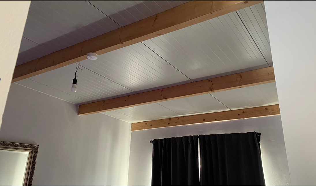

Oben kommt schon gut was raus aus den Rears jetzt, es hört sich nur nicht so an. Die Decke im Raum ist auch "relativ" hoch (3,5M) und durchzogen von zwei Holzbalken ist das eventuell ein Problem?
Frage mich außerdem gerade in welcher Höhe die Rears an die Wand montiert werden müssen, weiß das jemand?

Der Rest ist dann einer Frage deiner Soundbar, oder evtl. auch grundsätzlich der Limits von Reflex-Lautsprechern.
Ich hab nur 5.1.2 (Front-Reflex Heights) und habe die Heights auch stark aufgedreht um was davon zu merken. Dafür habe ich dann aber auch ein gewisses Nachhallen, weil der Ton der Heights dann von der Decke zum Boden und wieder zurück geworfen wird.
Also bei meinem AVR stellt man die Höhe von Lautsprecher zur Decke ein dafür. Aber du hast ja Rears und Rear-Heights in einem. Da willst du die Rears doch auf Kopfhöhe haben oder?
