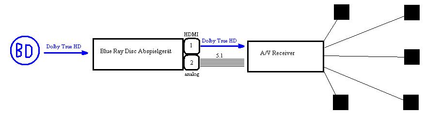

EDIT: Im anhang hab ich mal was aus dem Paint, gerade zusammengestöpselt, ich hoffe das erleichtert den Sachverhalt. Bei 1. wird der Dolby True HD Stream unverändert von der BD über HDMI an den Receiver/Verstärker weiter übertragen, welcher dann die decodierung übernimmt und an die Boxen weitergibt. Bei 2. wird der Stream im Zuspielgerät decodiert und an den Receiver/Verstärker weitergegeben, welcher dann wieder die oxen ansteuert.

PS: Das Bildchen zeigt es dir am deutlichsten.
