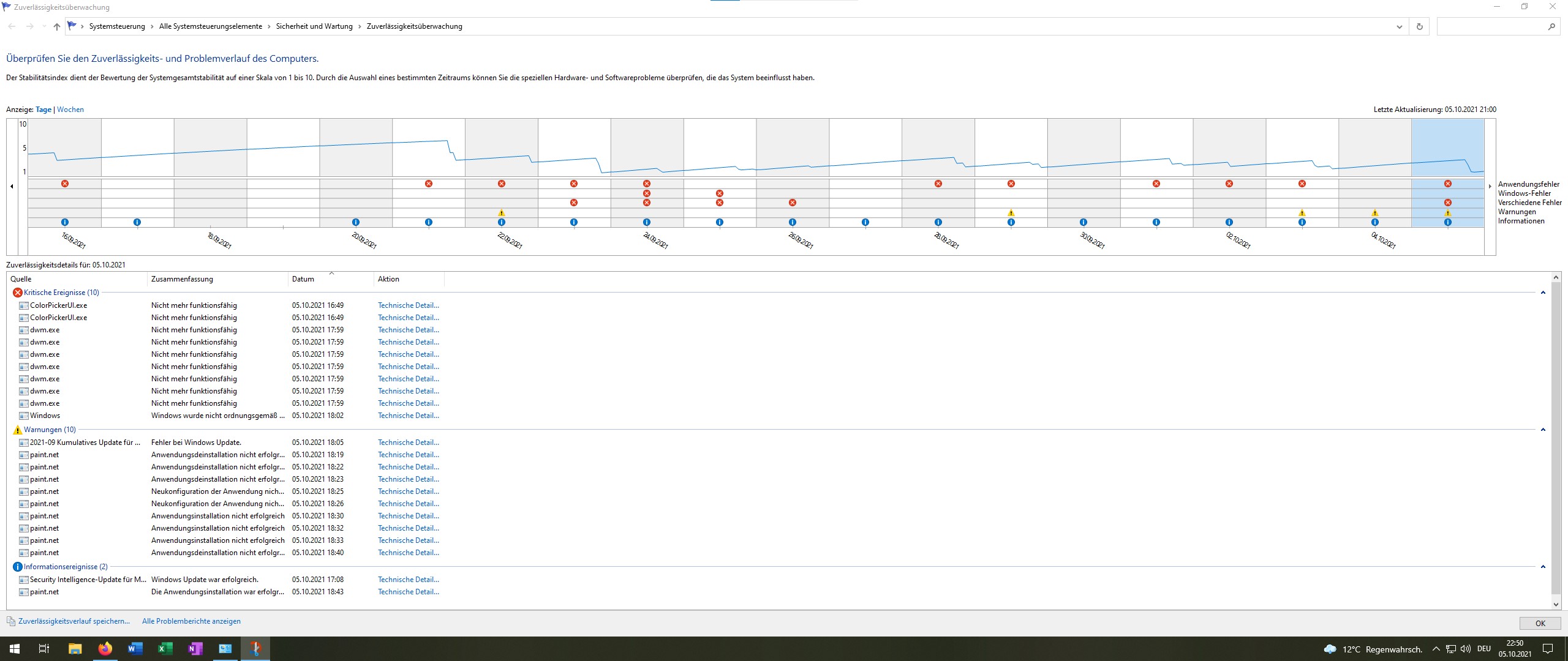

Soweit ich das verstehe, reagiert das OS noch. Was sagt denn der Zuverlässigkeitsverlauf? Da stehn auch ne Menge Fehlercodes drin.
Reaktionen: Novocain
Eine Menge... eine ordentliche Menge Fehler.
Die xml lässt er mich nicht anfügen.
Ja, der Rechner scheint kurz noch weiterzulaufen, aber nach kurzer Zeit bricht ggf. vorkommender Ton auch ab, sodass das System wohl nicht mehr weiterläuft.

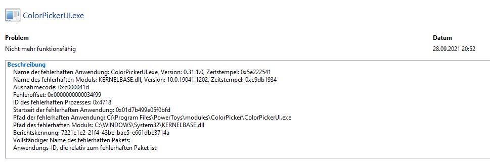

Eines der Probleme ist z.B. auch angehängt und sagt etwas mit "Kernelbase" - der Paint.net Fehler sollte unerheblich sein.
Color Picker taucht öfter auf - die meisten der roten X-e sind dieses.

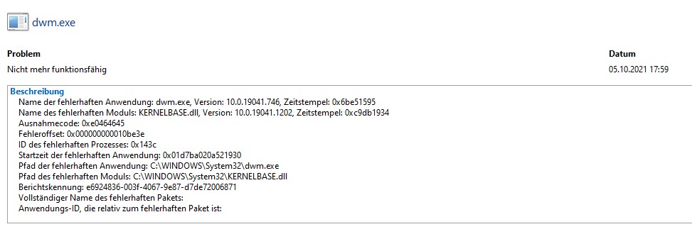

Ergänzung: Immer, wenn Windows unkontrolliert heruntergefahren wird, ist auch dwm.exe zu sehen.
