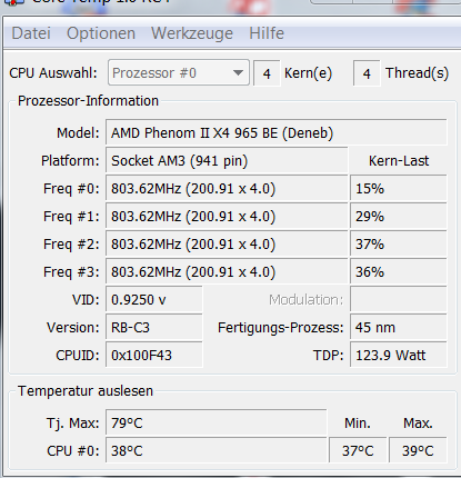

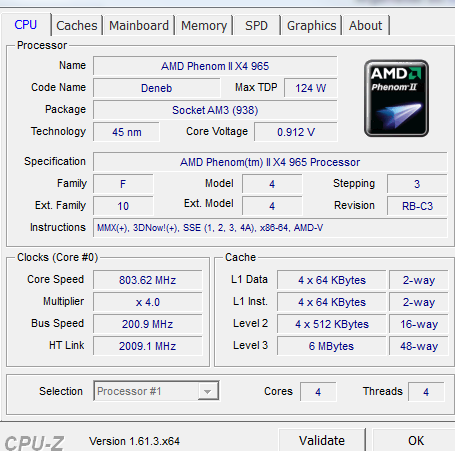

Unterschiedliche Strom- & Taktraten?

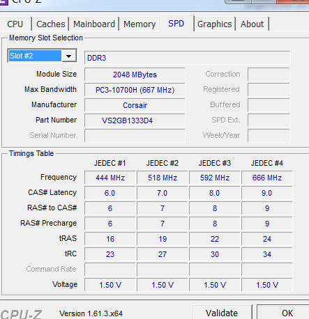

Ja, sind im grünen Bereich,hier noch ein Pic dazu.
Leider ist er eben wieder abgestürzt, beim Ausführen von sfc!
Irgendwie hab ich beobachtet, dass er bei allen scans, ob Virus, Treiber oder ebend sfc er so ziemlich bei der Hälfte nen BS produziert!Ich dreh bald durch...
MEMTest hatte nix gefunden. Wäre das nicht auch seltsam, wenn der Rechner nach drei Monaten auf einmal solche Macken mit dem RAM entwickelt?

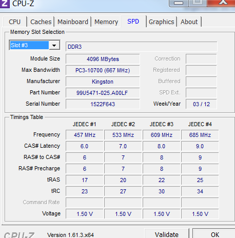

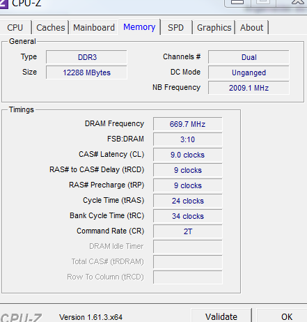

Hier noch was zu Taktraten und der Spannung. Scheint laut CPU-Z alles gleich zu sein...

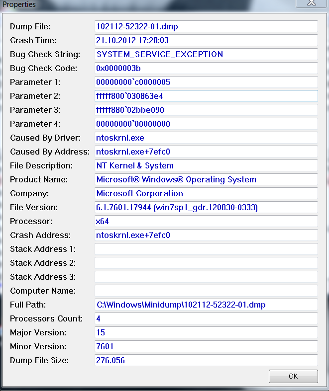

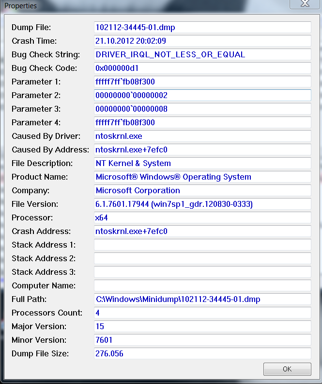

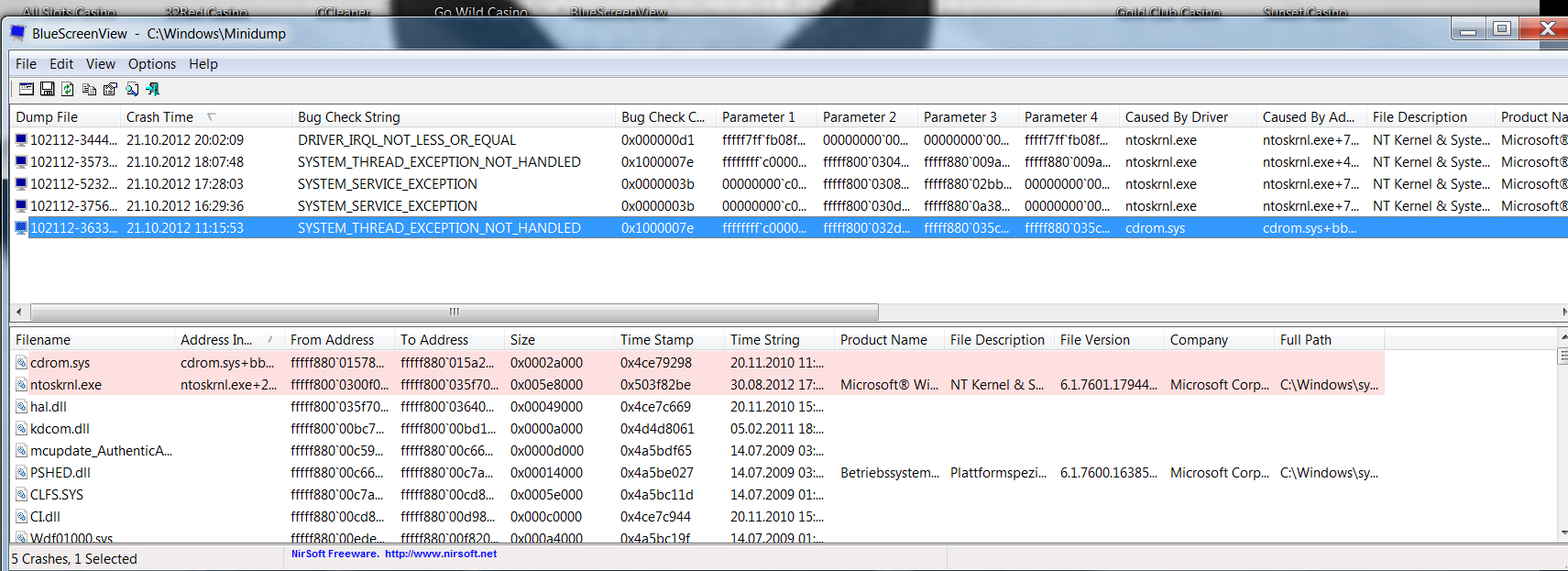

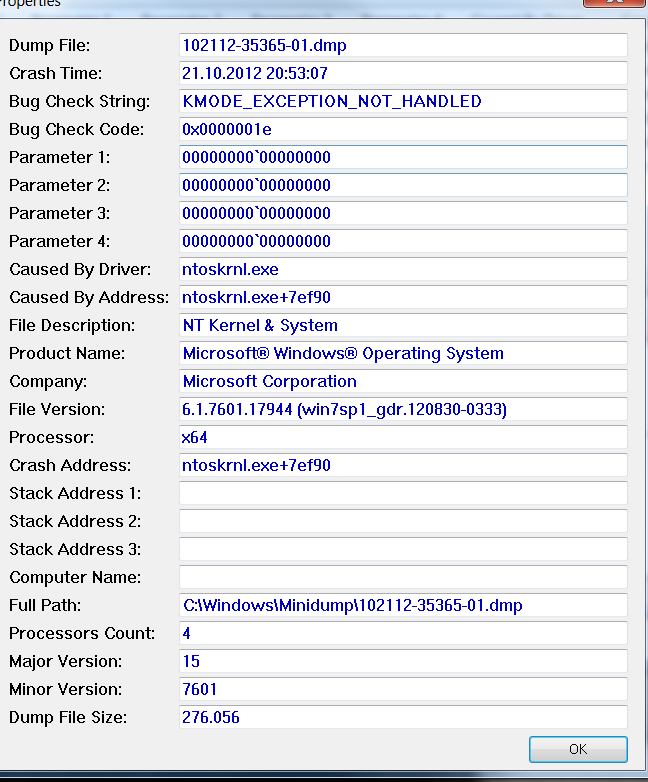

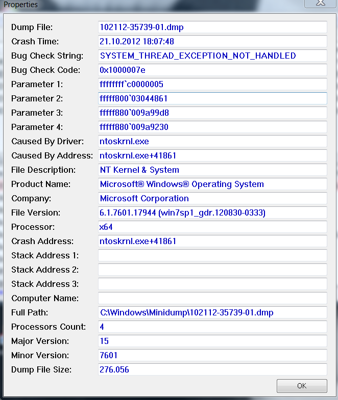

In Deinen Screens werden die Bug-Codes der Bluescreens angezeigt.
z.b. 0x000001d
Danach kann man suchen, da diese Probleme meist die gleiche Ursache/Lösung haben.
Ich habe Dir einen Post gelinkt, in dem 3 von Deinen Bugcodes (0x000000D1, 0x0000003B, 0x0000001E) mit Ursache und Lösung zu sehen sind. (Leider Intel und nicht AMD, DAS ist der einzige Unterschied). Ist das so schwer zu erkennen? Dann werde ich bei dem nächsten der seine Bluescreens nicht auseinandergefummelt bekommt deutlicher schreiben :-)

Dein System altert. Lief es vielleicht 3 Monate ganz kurz vor der Kotzgrenze, ist es jetzt darüber hinaus.
Ob das nun durch ein nicht so tolles Netzteil, oder nicht so tolle Bauteile auf dem Mainboard ausgelöst wird .... wenn ich das wüsste.
Um ein Software-Problem auszuschließen kannst Du ja mal ein Live-Linux booten und ein bisschen damit machen. Wenn das Problemlos läuft (alternativ geht natürlich auch ein Windows neu aufsetzen), dann wirst Du um Ackern an der Hardware nicht herumkommen.
Drei der Bug-Check-Codes beziehen sich (bei einem Intel-System) auf zu geringe VCore.
Versuche doch mal, diese zu erhöhen.;)

Habe das Problem nur bei Vollbestückung,also alle 4 Riegel.
Habe mit MEMTest alle Riegel einzeln getestet, in den vorderen Bänken (da ich ja die hinteren erst vor drei Monaten angefangen habe zu verwenden),keine Fehler.
Meine Corsair allein in den vorderen Bänken produzieren keine Fehler.
Die Kingston allein vorn produzieren auch keine Fehler. Habe ich alle 4 stecken kommen Bluescreens.
Ich müsste jetzt noch mal die hinteren Steckplätze allein testen, hatte gestern nur keine Zeit mehr.

Bei Vollbestückung aller RAM-Bänke sollte das Timing
"9-9-9-27 /TRC 36 / TRFC 127 (alle) / 1T/2T Command Timing = 2T eingestellt und evtl.
"NB-Voltage Control" von jetzt "1,10V" auf 1,15V-1,20V" gestellt werden - TESTEN
