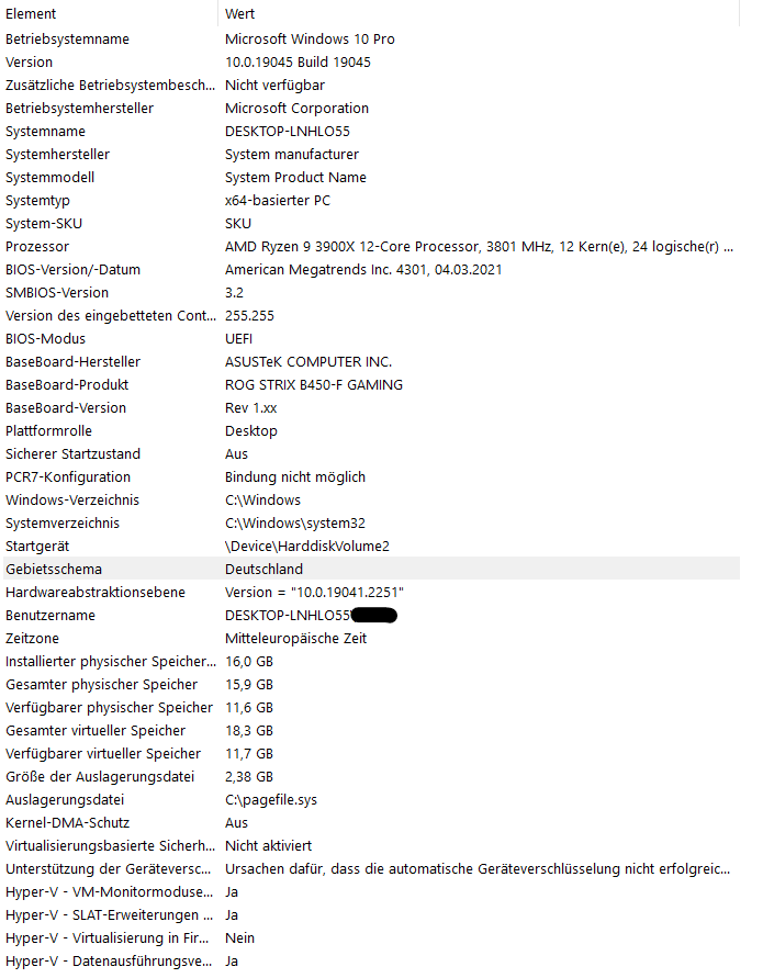

Auflistung deiner Hardware wäre hilfreich - bei deinen Systeminformationen steht nichts zu Netzteil, RAM-Typ, Grafikkarte, ...

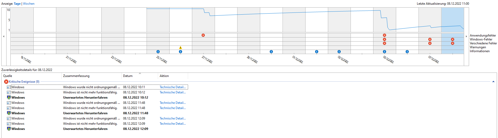

Hier Zuverlässigkeitsanzeige

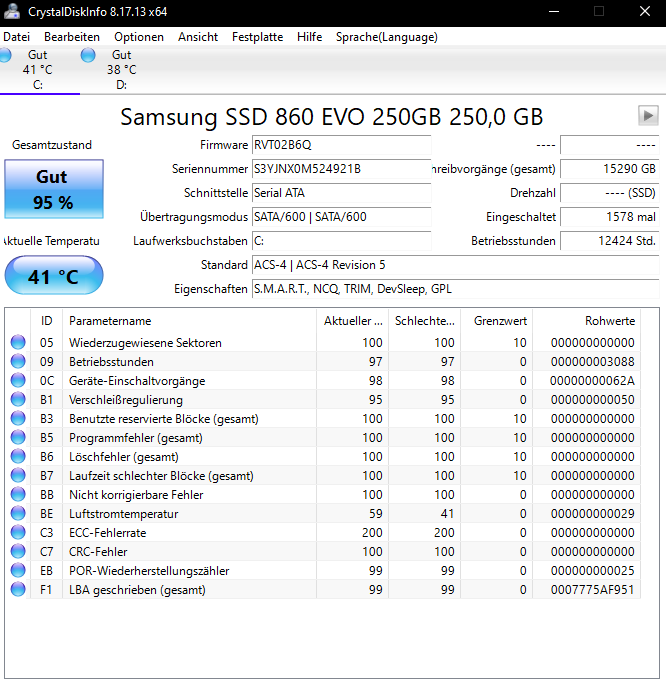

Dann arbeite noch die andren Tipps ab. SSD kannst Du hiermit prüfen:
https://www.computerbase.de/downloads/systemtools/festplatten/crystaldiskinfo/

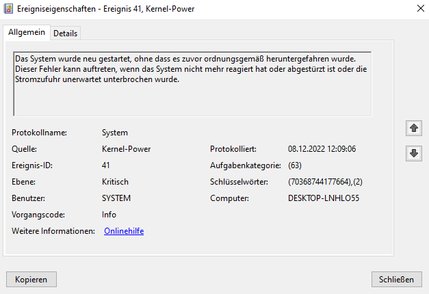

Kernel Power ID 41 hört sich das Netzteil an. Warscheinlich ist dein Netzteil hinüber und würde es raten, anderes Netzteil auszuprobieren um diese Fehler auszuschließen.

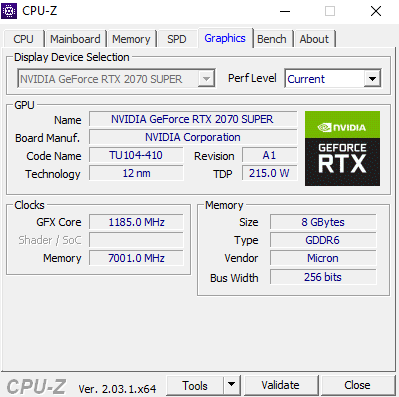

Ok versuche mal alles zusammenzufassen in einem Post:
Hier CPU:
Hier Graka:

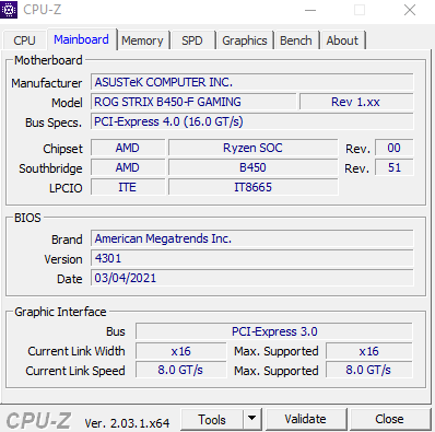

MB:

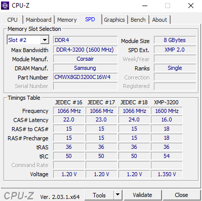

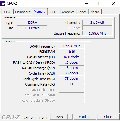

Memory:
SPD:

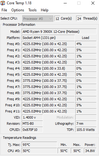

CoreTemp:

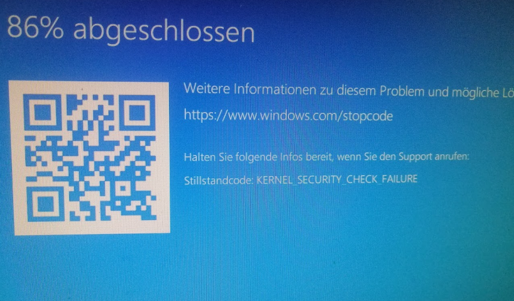

Hier Fehlercode, grade nochmal Bluescreen:

@cyberpirate Arbeite noch die SSD ab
@Sephe Hab nichts an den RAM-Einstellungen gemacht seitdem das Problem existiert
Kann man sich die RAM-Spezifikationen irgendwo auslesen lassen? Vllt bin ich auch zu blöd sie zu finden.
Ich verstehe nur nicht warum das Netzteil dann nie Mucken macht, wenn ich den Computer zum Spielen benutze oder sonstiges. 0 Abstürze. Nur wenn ich nicht dran bin/wenn Homeoffice server offen ist.

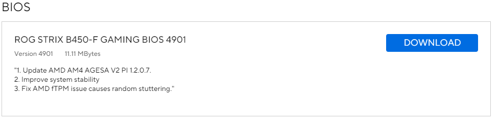

Ich würde die zuerst empfehlen ein BIOS Update auf die aktuellste verfügbare Stable-Version zu machen. (Findest du beim Mainboardhersteller).

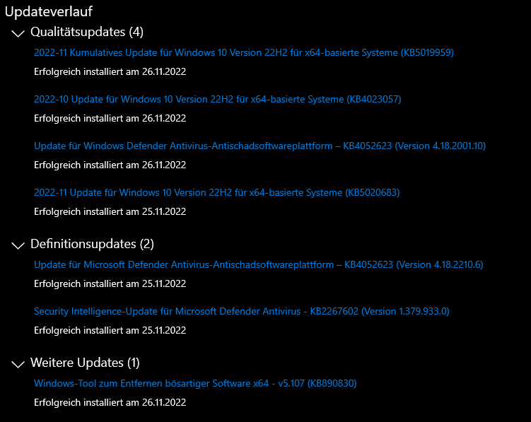

Da es ab dem 25./26.11 bis 27.11 die ersten Probleme gab, überlege ob sich zu dem Zeitpunkt etwas geändert hat. (Andere Geräte in Betrieb? Updates installiert (Windows Updateverlauf), etc.)
@Sephe
Sprich: Ich update von einem externen Speichergerät auf diese Version?
Habe seitdem nichts geändert.
Reaktionen: Restart001
Genau, Datei gemäß Herstelleranleitung auf einen USB Stick entpacken und dann im BIOS neu starten und aktualisieren.
Bitte prüfe im Windows Updateverlauf, was seit dem alles installiert wurde.
Ok, muss mich korrigieren. Ich habe nichts gemacht, Updates wurden scheinbar gemacht:
BIOS Update mache ich nach Feierabend, gebe dann nochmal Rückmeldung. Vielen Dank schon Mal.

@cyberpirate Hier noch SSD

Hier deutet nichts auf das Netzteil aktuell hin, solange es noch andere Verdächtige gibt

Kernel Power kann vor Allem bei Ryzen auch auf einen Defekt der CPU hindeuten. Bzw. darauf, dass sie instabil läuft.
