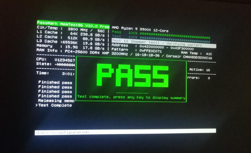

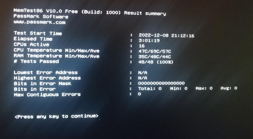

taco13 schrieb:
dann auf einen USB Stick und davon Memtest booten?
MemTest86 herunterladen, entpacken,
"imageUSB" im entpackten Ordner ausführen,
das erstellt dir den Stick von welchem du dann bootest.
"MemTest86 Free 10.0 Build 1000"
Wie es aussieht hast du zwei verschiedene RAM Riegel drin. Teste mal mit einem Riegel. Hat deine Grafikkarte zwei Stromanschluss? Falls ja, sind beide direkt am Netzteil angehängt ohne Adapter? Falls ein Stromanschluss, der ist direkt am Netzteil und nicht am laufwerksstrom
Jo melde mich dann mit neuen Erkenntnissen. Danke erstmal @All

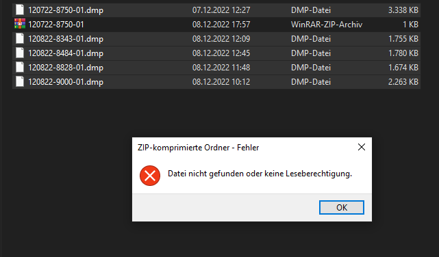

Die Informationen zum blue screen befinden sich im Ordner
C:/Windows/Minidump
Die letzten fünf Files auf den Desktop kopieren.
Mit rar oder zip verpacken.
Hier im Forum hoch laden.
Ich darf scheinbar nicht ..
Was macht der MemTest86, sodass man je nachdem den RAM ausschließen könnte.
Das Auswerten von Dump-Files macht hier auch eher keinen Sinn,
wenn der RAM für diese Verantwortlich ist (Bluecreens).
