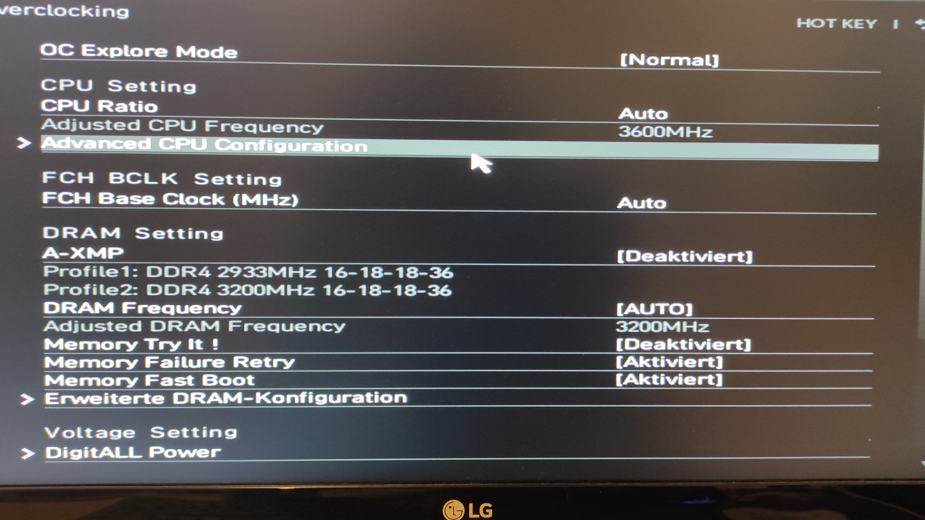

Einfach hier bei A-XMP auf "deaktiviert" gehen?
( natürlich nicht da wo die Maus ist)
Ich sehe gerade du hast 2 Profile, wenn möglich mal das Profil1 mit 2933MHz wählen. Kann sein dass das schon die einfachste Lösung ist.

Das könnte in der Tat ein ganz guter Anhaltspunkt gewesen sein, ich habe jetzt die Option erstmal ganz ausgestellt und konnte jetzt glatt über zwei Stunden spielen ohne einen Absturz festzustellen.
In der Tat hatte ich zuvor noch nicht gehört, dass dies vom Prozessor abhängig sei. Dann versuche ich es erstmal so und führe morgen einmal in dieser Konfiguration den Memtest durch
