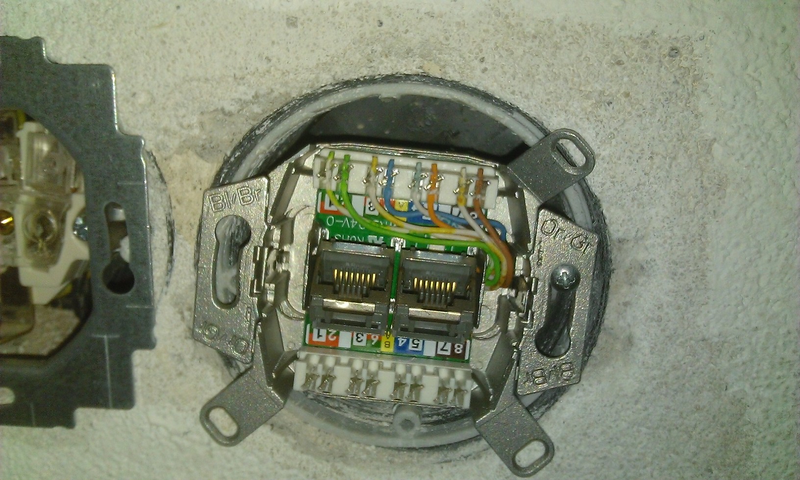

ich bekomme leider kein Gbit-Lan am PC. Ich habe jetzt alle Möglichkeiten durchprobiert die mir eingefallen sind. Möglicherweise fällt euch noch etwas ein.
Kurze Erklärung zum Aufbau (PDF auch im Anhang)
- Ich habe überall CAT-5 Kabel verlegt (Verlegekabel Voka-Lan Xlan-350 FTP 4PR AWG 24/1 Cat.6 350 Mhz)
- Alle Kabel welche von Switch, Netzwerkdosen weitergehen, sind gekaufte Cat. 6 Kabel
- Die Netzwerkdosen sind Cat 6 (Fotos der gecrimpten Dosen im Anhang)
- Switch sind Gbit-Switches und Modem hat nur 100 Mbit
- Kabellänge ca. 20 Meter
Das Problem ist, dass sich der PC ein paar Sekunden braucht bis er eine Verbindung herstellt und dann nur mit 100 Mbit. Ich habe auch alle Treiber aktualisiert und eingestellt dass er immer mit 1000 Mbit verbinden soll.
Das komische ist, dass ich mit einem normalen Cat-5 Kabel 1000 mbit bekomme (direkt vom Switch oder NAS zum Modem gelegt), aber nicht über das eingezogene Kabel.
Ich habe das Kabel auch mit einem günstigen Netzwerktester gecheckt. Dieser zeigt mir, dass alle Kabel in der richtigen Reihenfolge sind (1-8), kein Kurzschluss zwischen 2 Kabel vorhanden ist und auch die Schirmung ok ist.

Auf dem zweiten Bild stimmt schon etwas nicht, mit der Verkabelung. Zum Teil sind Farben und Anschlüsse 1zu1, zum Teil über Kreuz verbunden. Da es einer Kupplungsdose ist, kann man schlecht sagen, wie sie verkabelt werden muss. Aber so wie sie verkabelt ist, so stimmt es nicht.

schon mal drüber nachgedacht warum in den Dosen eine farbliche Markierung
vorhanden ist ? Beleg doch mal die Dose so wie die Farbe es vorgibt. Aber
Bitte nicht überrascht sein wenn es dann klappt.
Dringed die Dosen neu machen! Dann läuft das auch. :D
Hast du die Dosen selbst aufgelegt?
Solltest dich an die Farbbelegung in der Dose halten, und immer die richtigen paare nebeneineander

Also die beiden Dosen sind unterschiedlich markiert:
Dose 1 Belegung: 12347856 (Aufputzdose)
Dose 2 Belegung: 12345678 (Unterputzdose)
Da bin ich auch beim ersten mal drübergefallen und musste neu crimpen. Ich konnte aber die Unterputzdose nicht neu vercrimpen (zu wenig Platz) und musste die Aufputzdose neu crimpen. Daher stimmen die farblichen Markierungen nicht zusammen :freaky:
Also lt. Messgerät passt jetzt die Belegung (vorher eben nicht): DH Kanal 1-8 sind in jeder Dose identisch belegt.

Wieso kannst Du sie nicht neu auflegen? Wenn man sie einmal aufgelegt hat, dann kann man das auch ein zweites mal. Der Platz ist ja nicht weniger geworden.

Wie meinst du das mit dem neu auflegen? Ich habe die Unterputzdose schon einmal neu aufgelegt. Für ein weiteres Mal wird das Verlegekabel zu kurz. Die Aufputzdose habe ich bereits zum dritten mal neu aufgelegt.
Viel zu früh aufgedrillt, die Belegung passt ebenfalls nicht (Laufzeitunterschiede)...
Leg neu auf, genug Fleisch ist nach dem zweiten Bild zu urteilen ja noch da.
Wenn das Kabel zu kurz wird: Neu einziehen und dann neu auflegen. Das ist doch alles scheiße.
