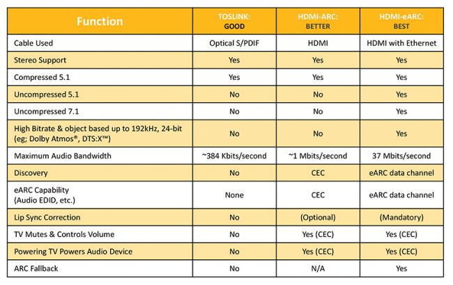

Hier ein Vergleich ... ARC oder Optisch ist eigentlich egal ... interessant wirds erst mit eARC.
Bin aber schon einmal beruhigt das ich nicht was neues kaufen muss und mein alten Kram weiter nutzen kann.
