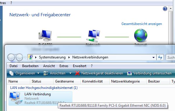

Was sagt das Bild bei dir ?
das Bild sieht bei mir genauso aus
