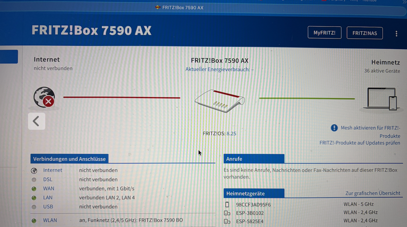

Mein Bruder hat das Problem, dass sein von Deutsche Glasfaser gemieteter Router (AVM Fritz!Box 7590 AX) mit Wlan Probleme macht - immer wieder geht Wlan aus. Sie haben nun den Router reklamiert und einen neuen bekommen.
Das Dumme - ich kriege ihn nicht zum Laufen. Beim 1:1 Austausch wurde ich mit angeschlossenem Macbook direkt in den Setupprozess geleitet, Verbindung war auch da. Im Monitor wird mir ein Sync mit 1Gbit angezeigt. Leider passiert nicht mehr, es wird nichts aufgelöst, Pings landen im Leeren etc. "Neu verbinden" hat nichts gebracht.
Dann 1:1 den alten Router wieder ran, alles funktioniert ("verbunden über WAN", Namensauflösung funktioniert auch). Den neuen wieder ran und der behauptet nun plötzlich auch noch, dass Internet nicht verbunden sei (s. Foto).
Um ehrlich zu sein, bin ich mit meinem Latein am Ende. So ein vorkonfigurierter Router ist ja eigentlich keine Raketentechnik....🤷🏻‍♂️
Hat jemand noch Ideen, bevor er den Kundenservice bitten muss, einen Techniker zu schicken?

Zum Verständnis: der vorherige "Router" war auch das genannte Fritzbox-Modell? Diese Fritzbox nimmt den Glasfaserzugang per WAN entgegen, hat also direkt mit dem Anschluss nichts zu tun. Mir scheint die Fritzbox nicht vorkonfiguriert zu sein... (warum sollte der Glasfaseranbieter das auch machen, wenn es nichtmal ein Glasfasermodem ist). Durchlaufe doch nochmal, nach Reset des neuen Routers den Einrichtungsassistenten.

Du hängst mit der FritzBox direkt an dem Glasfasermodem/ONT der Deutschen Glasfaser? Ich meine, man muss da eine Stunde warten, bevor ein neues Gerät/Router von denen akzeptiert wird.

Gerät abklemmen, ca. eine Stunde warten, bis das alte Gerät von dem Anschluss entfernt wurde und Du das neue Gerät nutzen kannst.

Ich feiere Euch und dieses Forum hier! 👏🏻 Vielen Dank für den Tipp mit der Stunde warten, das hatte ich auch nicht auf dem Schirm.
Plan war eigentlich die neue einfach 1:1 (es sind beides identische 7590AX) zu tauschen und dann Namen und NW-Schlüssel deckungsgleich mit der alten zu machen, um eine Neukonfiguration an allen Endgeräten zu vermeiden.
