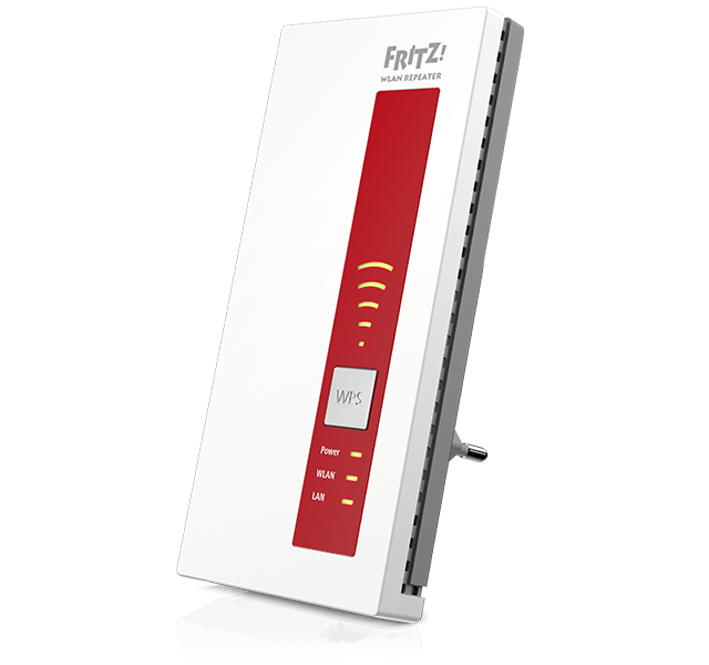

also du nutz das LAN des Fritz!Repeater 1750E (das ist keine Fritzbox
deine Fritzbox ist das, womit sich der Repeater 1750E verbindet, um das Internet bereitzustellen). Der hat aber WLAN zum Router (sieht man an den Anzeigen für WLAN)?

OK, also ein Repeater mit einem zusätzlichen LAN Anschluss. Kein Powerline.
Wahrscheinlich hat der Repeater dann irgendein Problem. Kannst du den, bzw. die Fritzbox mal resetten?
Kannst du dich mit einem anderen Gerät auf die Fritzbox aufschalten und sehen, ob der Repeater dort angezeigt wird?
Edit: Ich vermute, der Rechner selber hat kein Problem. DHCP ist aktiviert, sollte also alles klappen. Ich vermute eher, dass die Verbindung Repeater/Fritzbox nicht mehr sauber steht.

Ich denke der Repeater ist nicht korrekt mit dem Router verbunden. Eventuell muss man noch was auf dem Repeater einstellen (kenne die AVM Repeater allerding nicht)
maxli1233 schrieb:Also wenn ich das Lan kabel von meinem pc in meinen Laptop reinpack, geht alles wunderbar. Nur an meinem Pc geht es nicht
Dann sind wir ja ziemlich sicher, dass es der Repeater ist, der entweder nicht richtig mit dem Router verbunden ist, oder es fehlt ihm noch irgendeine Einstellung.
Der PC ist nicht das Problem und der Router auch nicht.
