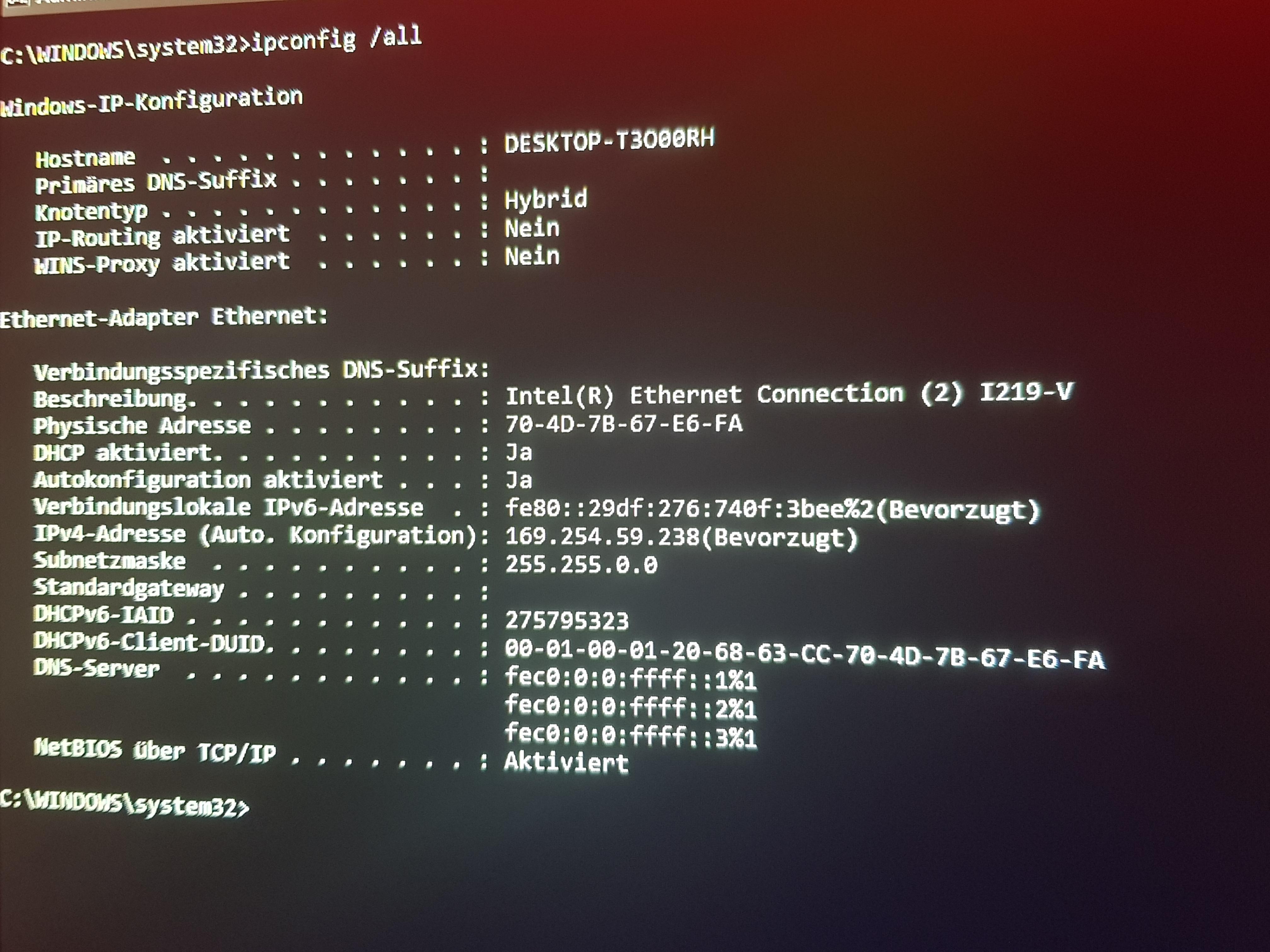

Ipconfig:

Welche Windows10 Version nutzt du gerade?
welche Build genau? 16299.309 ? also die aktuellste Fassung?
Stelle mal die IP wieder auf automatisch (sprich mach das mit der manuellen Verage rückgängig).
Geh in den Gerätemenager und deinstallier dort dein netzwerkgerät und boote den PC mal neu. Dein Netzwerkgerät sollte sich automatisch neu installieren und dann suchst dein WLAN und stellst eine neue Verbindung her (achte drauf, es wird nicht automatisch verbunden, da es nicht mehr vorhanden ist durch die neuinstall des Netzwerkgerätes).
Gehst du über WLAN oder mit einem Kabel ins Netz?
Weil es fehlt ein WLAN Adapter und die "normale" Netzwerkkarte hat keine Konfig.
Eventuell ist der WLAN Adapter nicht richtig installiert/hat keine Treiber in Win10 mehr.
fällt mir jetzt erst auf, dass in seinem screen kein WLAN drin auftaucht.

Und es fehlt ein Wlan adapter da ich ihn deaktiviert habe, weil ich meistens LAN benutze.
na wenn du den WLAN-Adapter deaktiviert hast, ist es klar, dass er nicht erscheint. Scheint aber als wenn das Update dir irgendwie die Netzwerkeinstellungen zerlegt hat. Das sollte sich aber wieder bereinigen lassen. Schauen wir mal was der Boot bringt ;)
