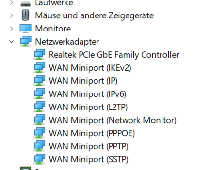

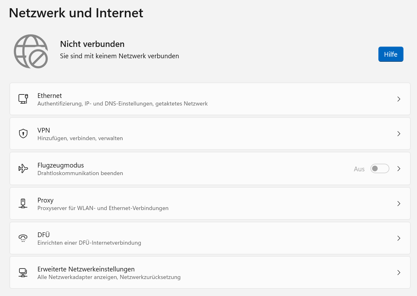

ich habe heute bei meinem Lenovo Thinkpad 21JUS08X00 Windows 11 über einen USB Stick installiert.
Schon bei der Windows Installation hatte ich das Problem, dass sich der Laptop nicht mit dem Internet verbinden wollte (weder über LAN noch WLAN) Ich hab Windows dann ohne Internet installiert. Leider funktioniert das Internet auch nach der Windows Installation nicht.

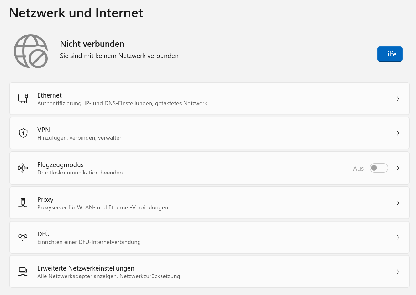

Mich wundert es, dass die WLAN-Option auch gar nicht in den Netzwerk und Internet Einstellungen angezeigt wird.
Hat hier jemand Tipps für mich?
Muss ich evtl. noch irgendwelche Treiber o.ä installieren?

Nicht nur eventuell! Musst du halt runterladen, irgendwie und irgendwo auf nem anderen Rechner.
Aber Gigabit Realtek sollte doch gehen laut Screenshot. Den Rechner einfach per Kabel an den Router? Dann sollte er von alleine alle Treiber ziehen, auch WLAN hoffentlich.

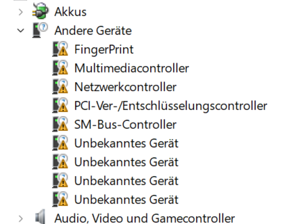

Den Treiber "Realtek Wireless Driver for Windows 11 (Version 22H2 or later), 10 (Version 22H2 or later) - ThinkPad E14 Gen 5 (Type 21JR, 21JS), E16 Gen 1 (Type 21JT, 21JU)" habe ich schon heruntergeladen und per Stick auf den Laptop gezogen und installiert. Keine Veränderung.
Wenn ich das den Laptop per Kabel mit dem Router verbinde passiert leider auch nichts.

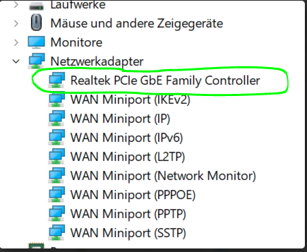

Und in die Runde gefragt, müsste er laut Screenshot oben nicht Internet über den Realtek Gigabit LAN bekommen?

BmwM3Michi schrieb:
Hab den Treiber mal installiert. Die LAN Verbindung findet er schon mal.
Danke, manchmal sieht man den Wald vor lauter Bäumen nicht
