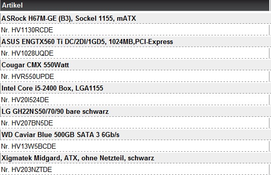

ich habe mir heute einen zweiten Rechner zusammengebaut.
Mein Internet funktioniert perfekt, sobald ich jedoch diesen neuen Rechner mit meinem Internet verbinde (ob mit Lan oder Wlan) stürtzt mein Internet ab und geht erst wieder nach ca. 30min wenn ich die Verbindung trenne.
Schließe ich z. B. das Lan-Kabel an geht ca. 15 Sek. das Internet bevor es abstürtzt.
Kann es sein, dass ich das Mainboard umtauschen muss? Ich hatte so ein Problem bis jetzt noch nicht gehabt.
Als Anhang füge ich mal meinen Rechner hinzu, als Arbeitsspeicher benutze ich Corsair DDR3 1333 4gb.
Vielen Dank für eure Hilfe.
MfG Jens
