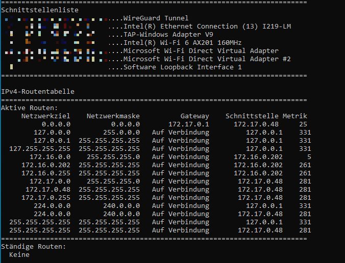

Mh, ich sehe leider bei route -4 print keinen großartigen Unterschied zwischen meinem und dem fehlerhaften PC, bis auf den festgelegten IP-Bereich. Der sollte aber auch egal sein...
Der Screenshot ist mit aktivem VPN-Tunnel.
