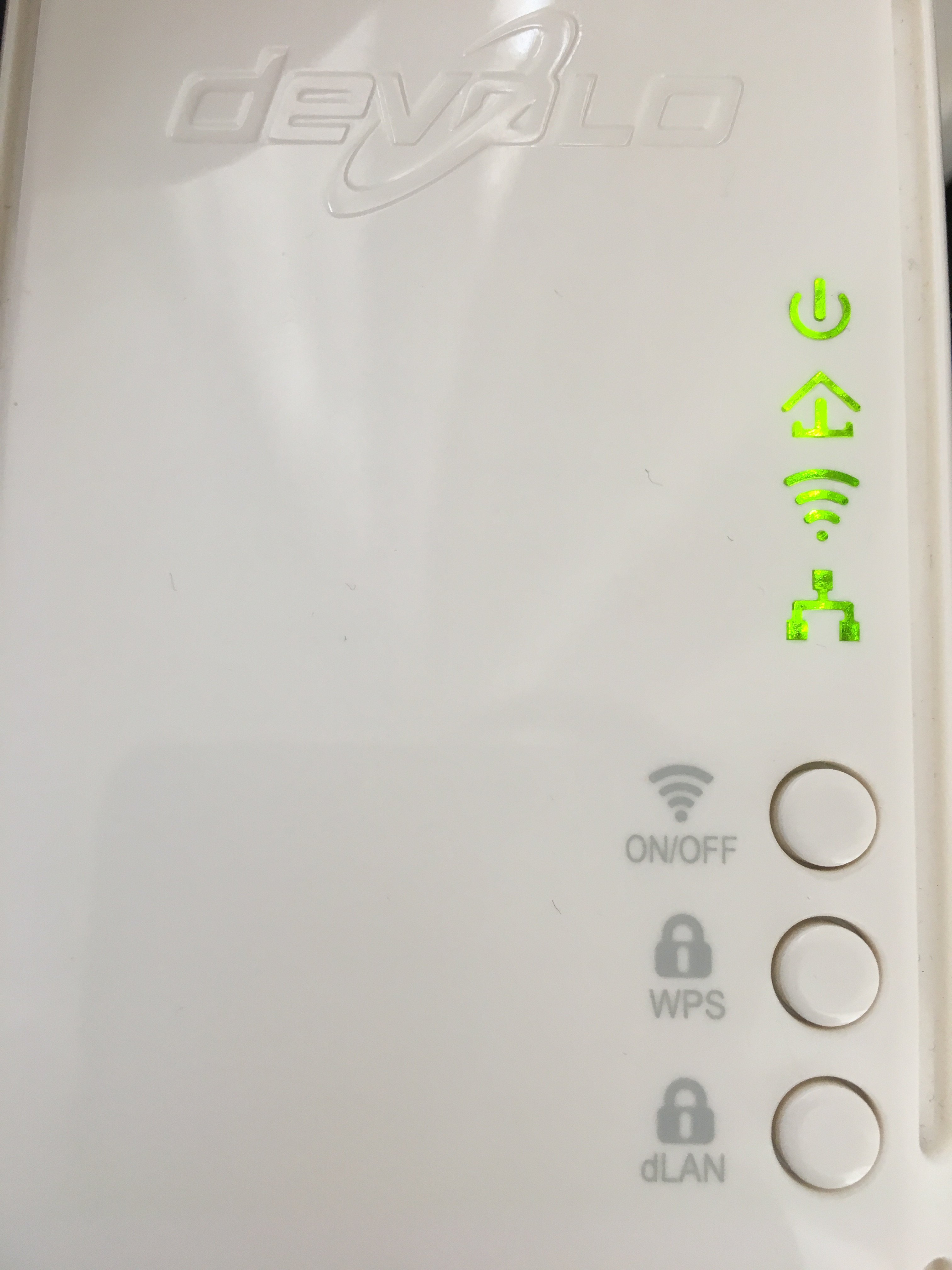

aber wenn die nicht gekoppelt wären dann würde doch das Haus nicht aufleuchten oder? Ich meine das Gerät neben dem Router hat nur den Knopf unten für eine Verschlüsselung und nix anderes. Und dad andere gerät in meinem Zimmer besitzt 3 knöpfe ( 1x das Haus, WPS und dlan) und nix anderes. Und alles leuchtet doch, was wiederum bedeutet das die gekoppelt sind oder habe ich da etwas falsch verstanden ?

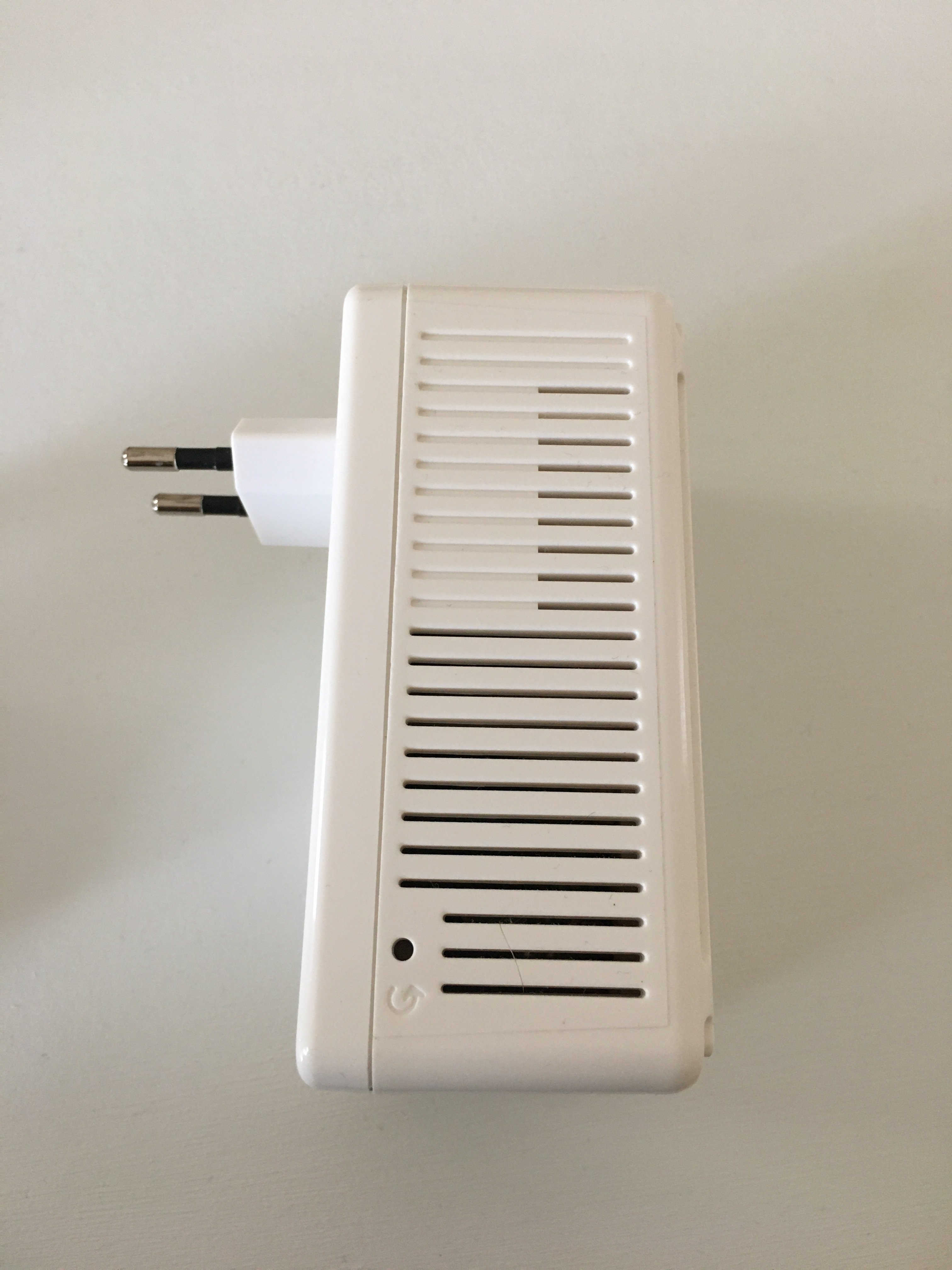

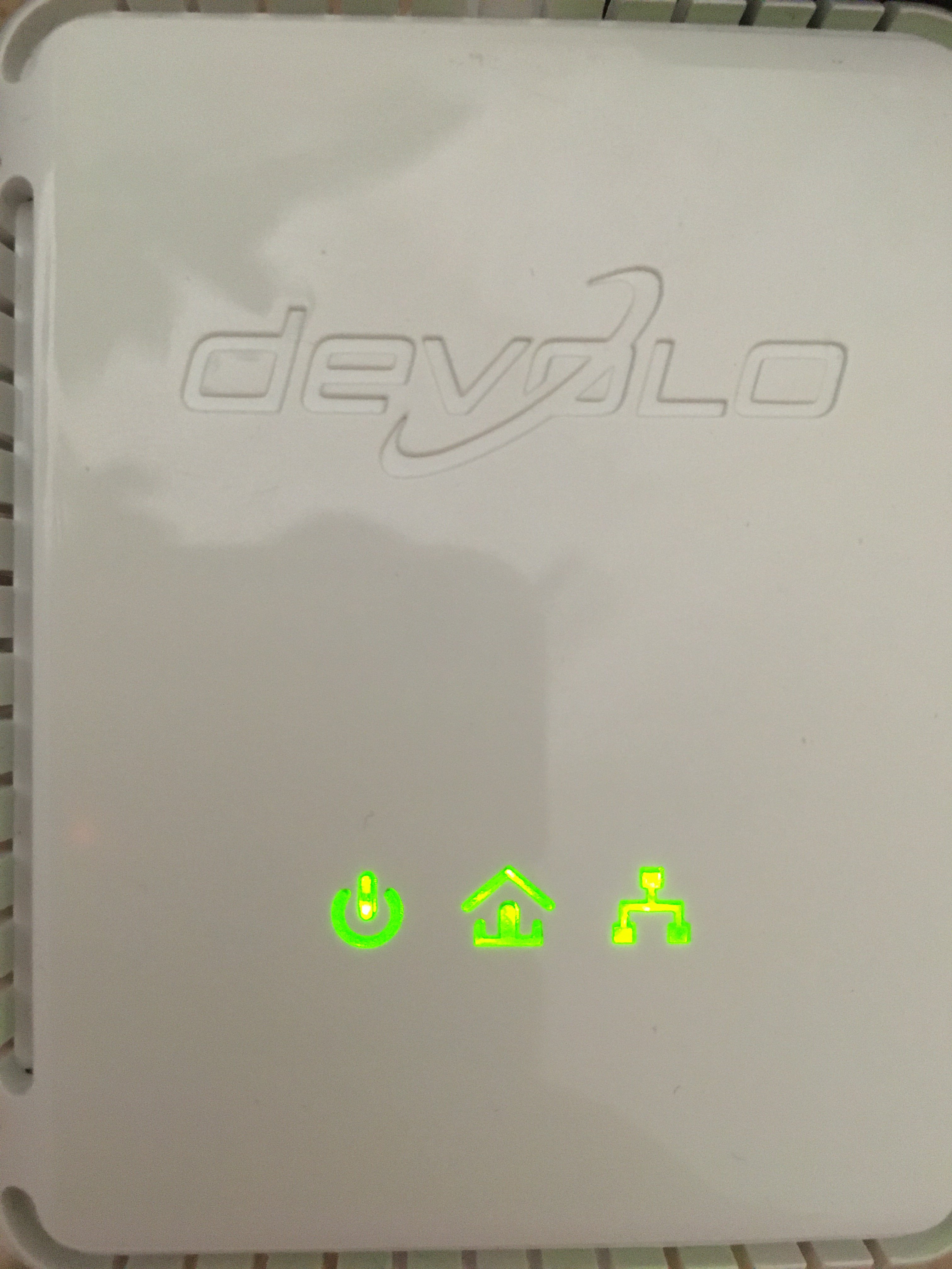

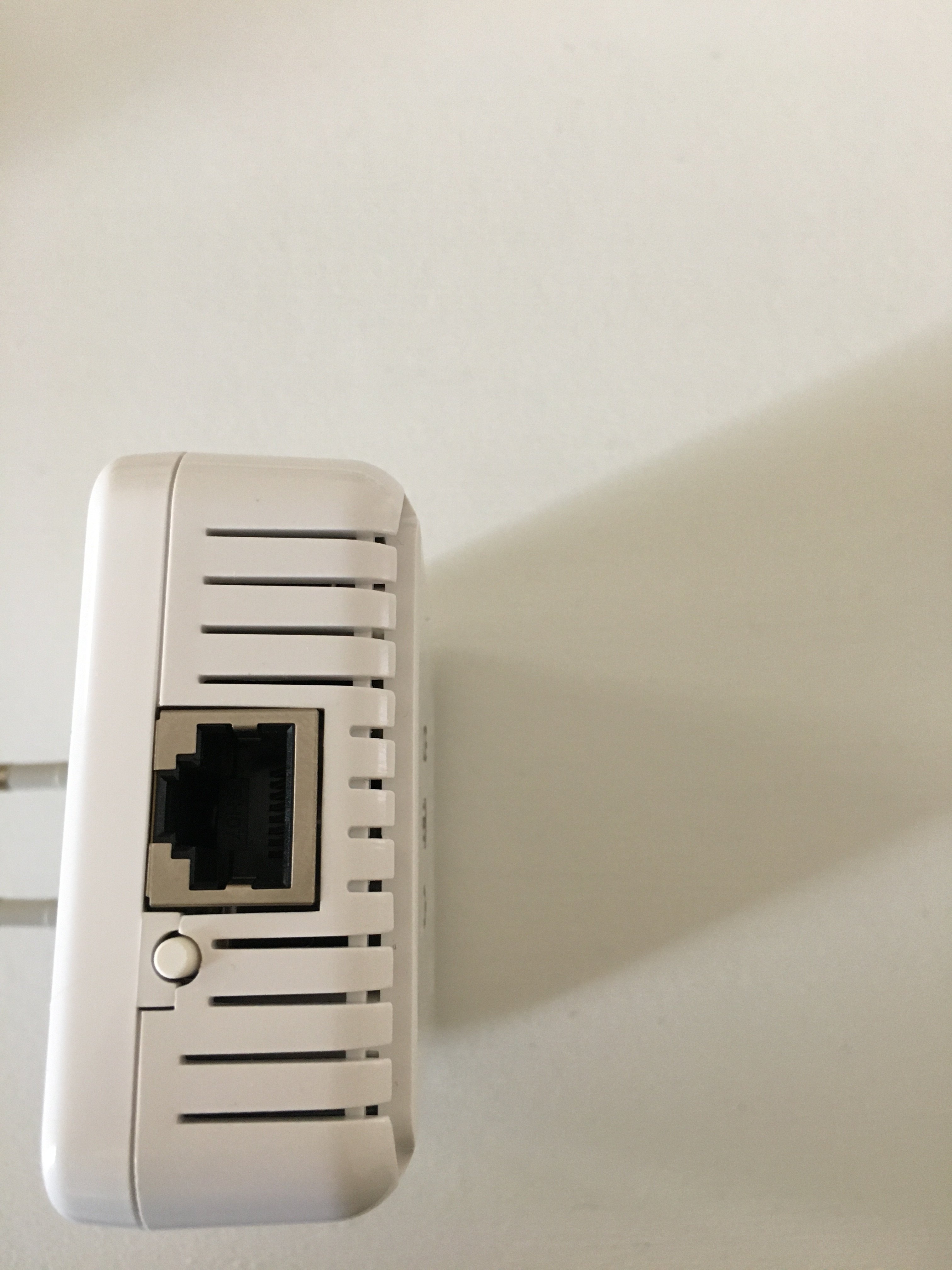

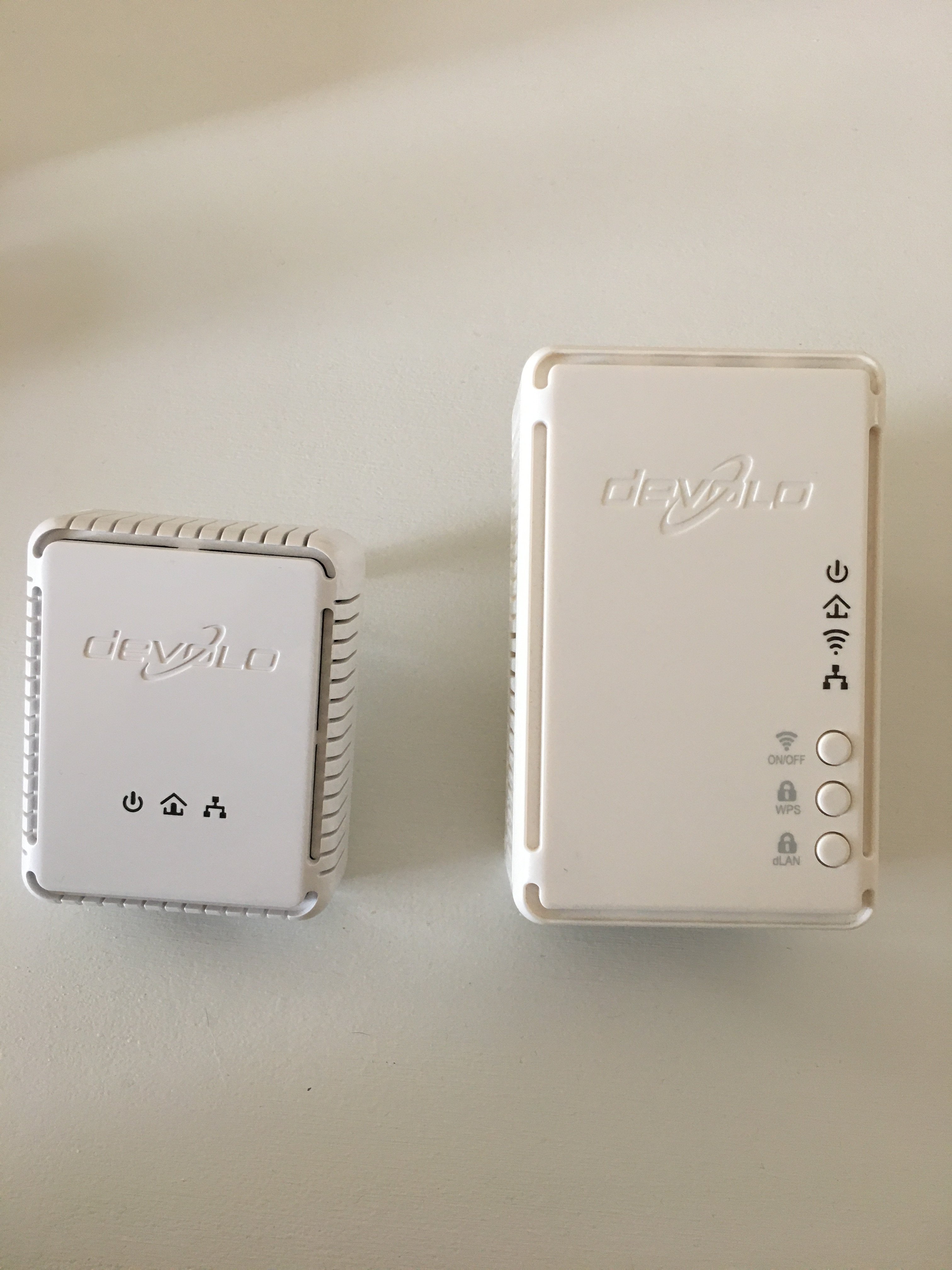

Tut mir leid für die späte Antwort, aber gestern bin ich einfach nicht dazu gekommen. Also resetet habe ich das Gerät aber der Stecker der mit an den Router kommt besitzt nur einen Knopf. Da ist aber kein dlan knopf. Ich lade mal einige Bilder hoch
So sehen die halt aus und wie man sieht hat der kleine keine Knöpfe bis auf den der unten am Gerät ist. Das letzte Gerät, welches nur unten diesen einen Knopf hat ist der kleine Stecker von beiden, welcher eig auch an den Router muss soweit ich weiß .

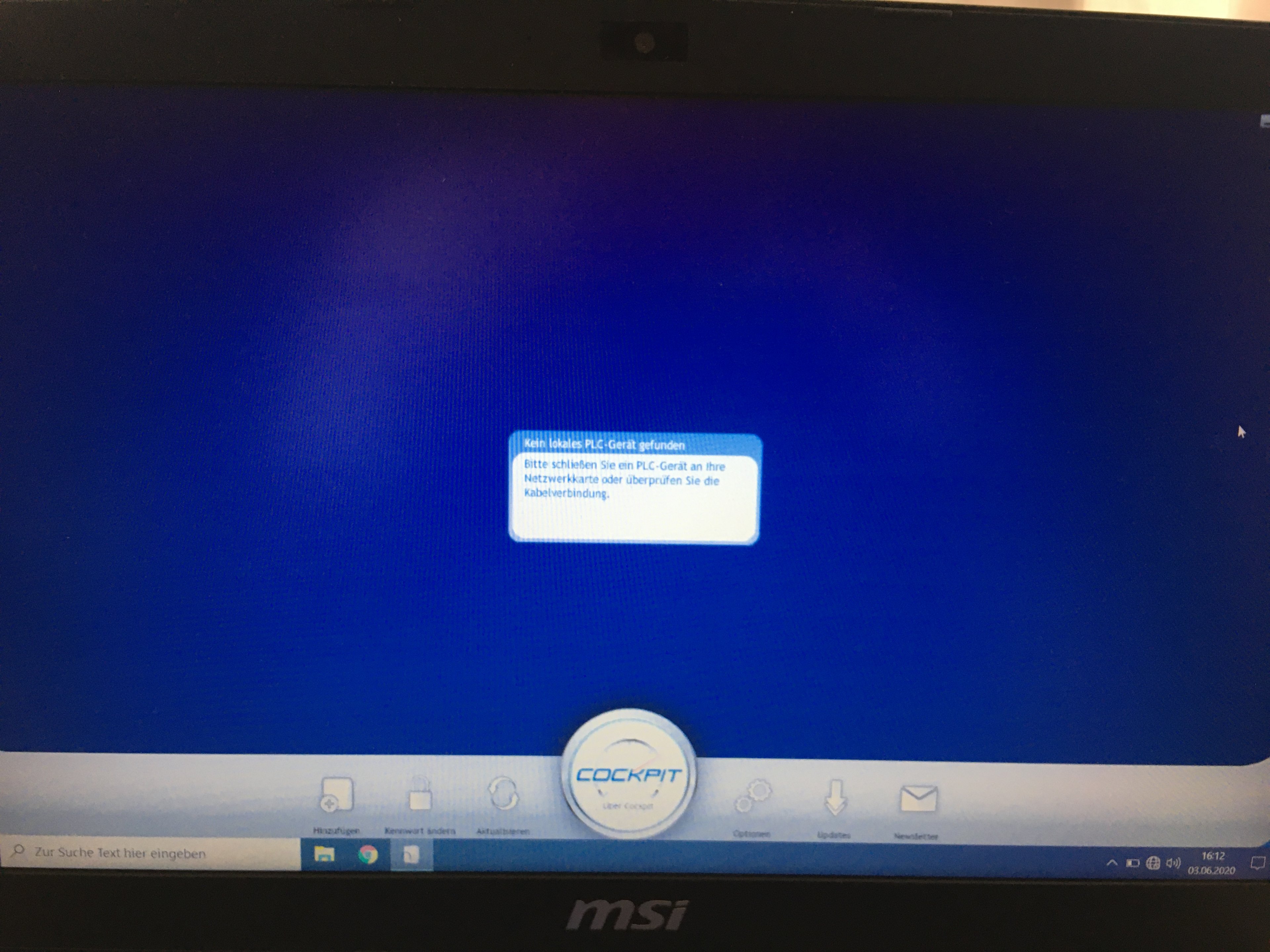

Und so sieht es aus wenn beide Geräte hochgefahren sind. das devolo Cockpit ist trotzdem einfach komplett leer .

Es wird mir ja nichts angezeigt das ich überhaupt etwas konfigurieren könnte. Ich frage mich echt die ganze Zeit ob evtl irgendeine Software auf meinen pc oder so installiert werden muss damit ich überhaupt dieses WLAN/lan aus dem devolo Gerät empfangen kann. Weil da gibt es manchmal so eine cd dazu die ich nicht besitze.

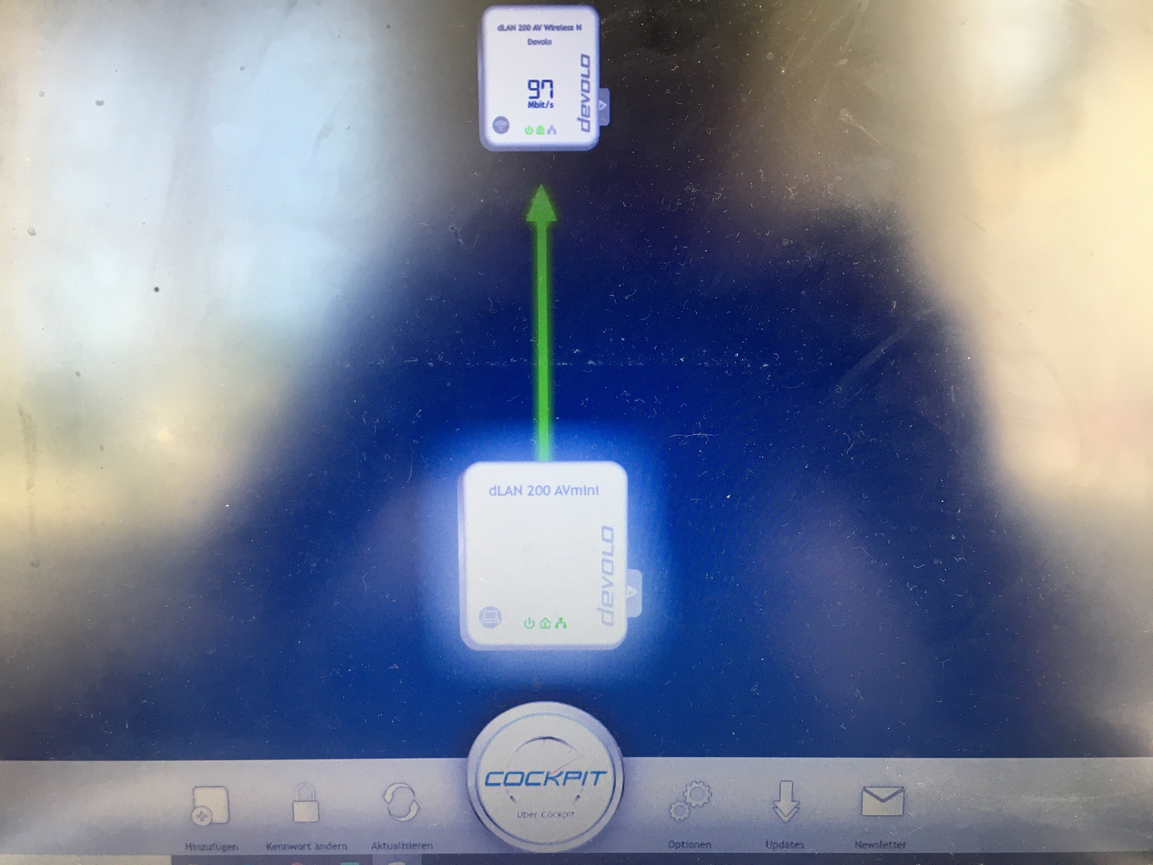

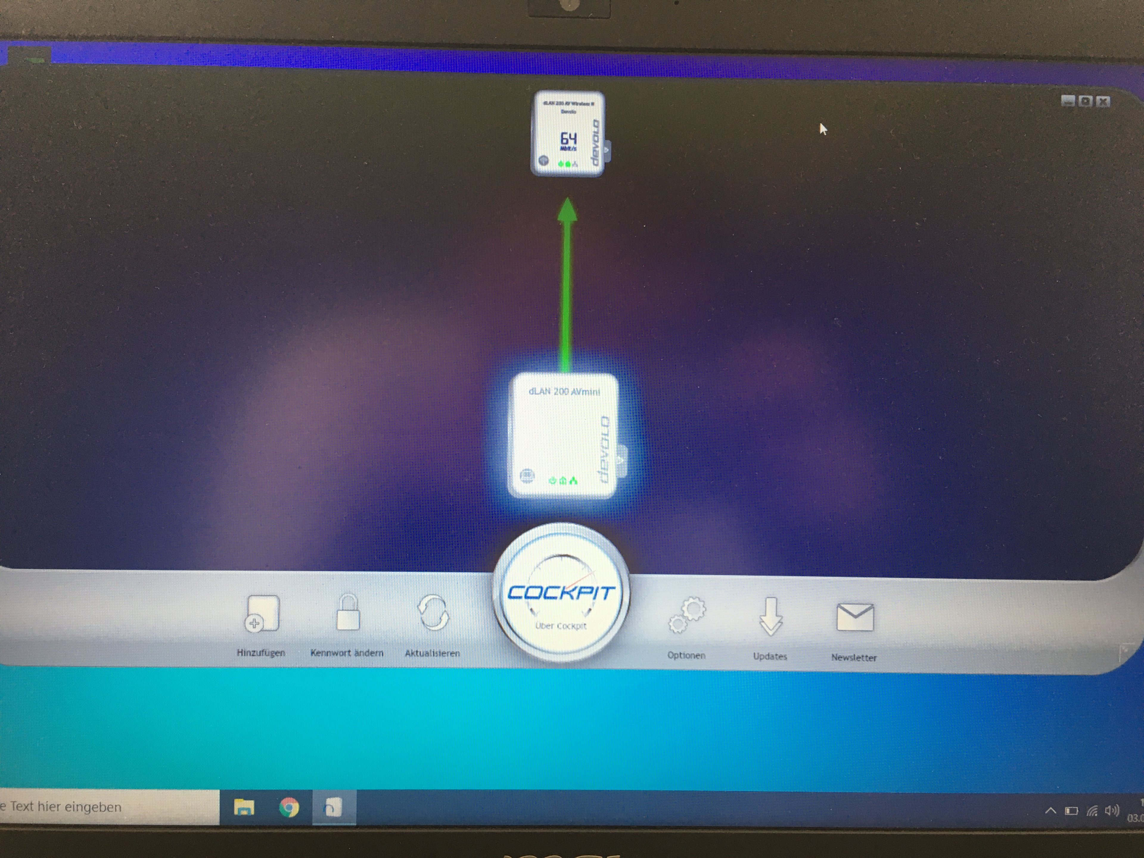

Update :
Verbinde ich mich mit dem devolo Gerät wird im Cockpit nichts angezeigt, aber wenn ich mich mit dem normalen Router verbinde zeigt mir das Cockpit beide devolo Geräte an :) . Ist das jetzt ein Schritt in die richtige Richtung 😅?

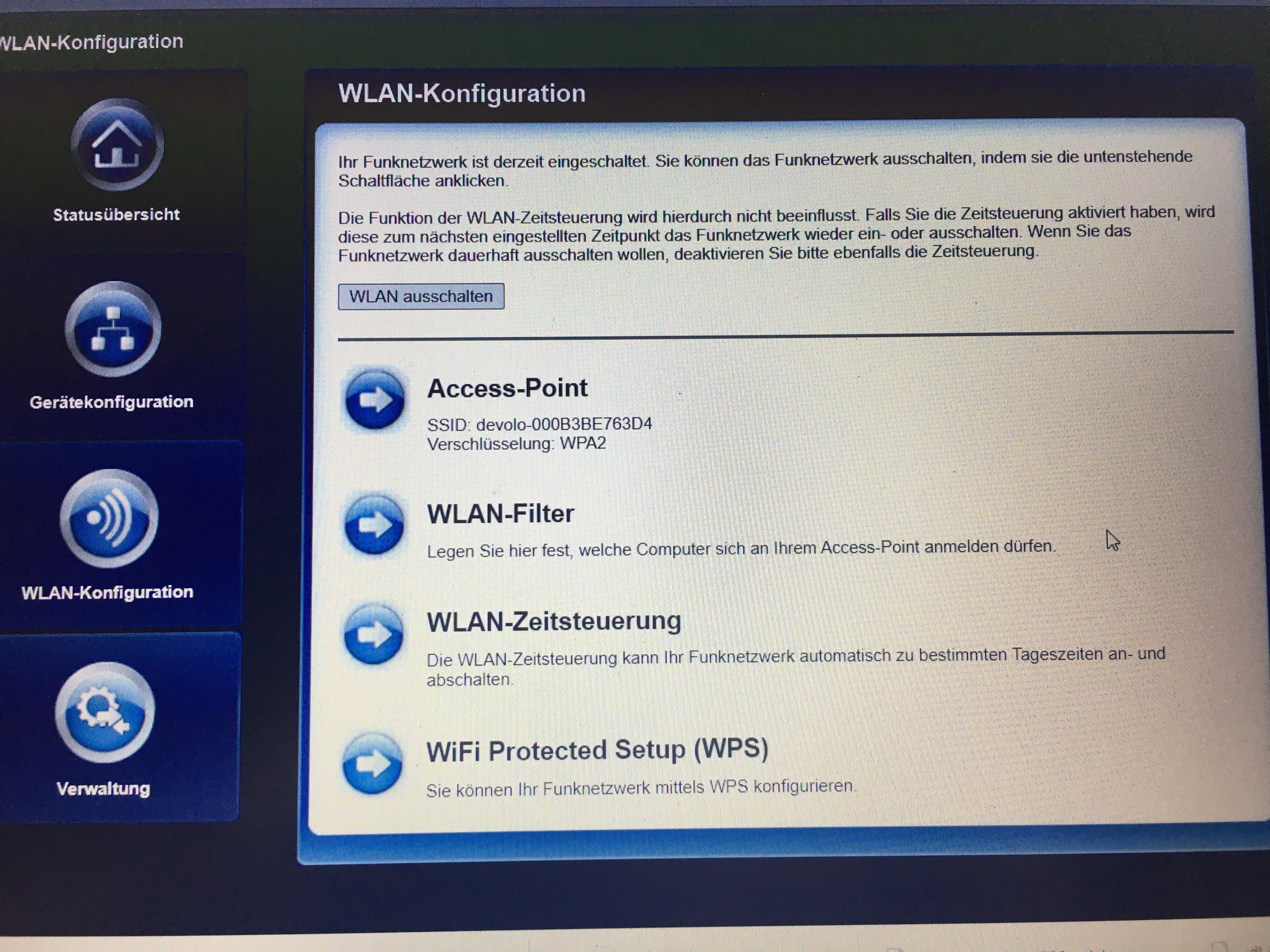

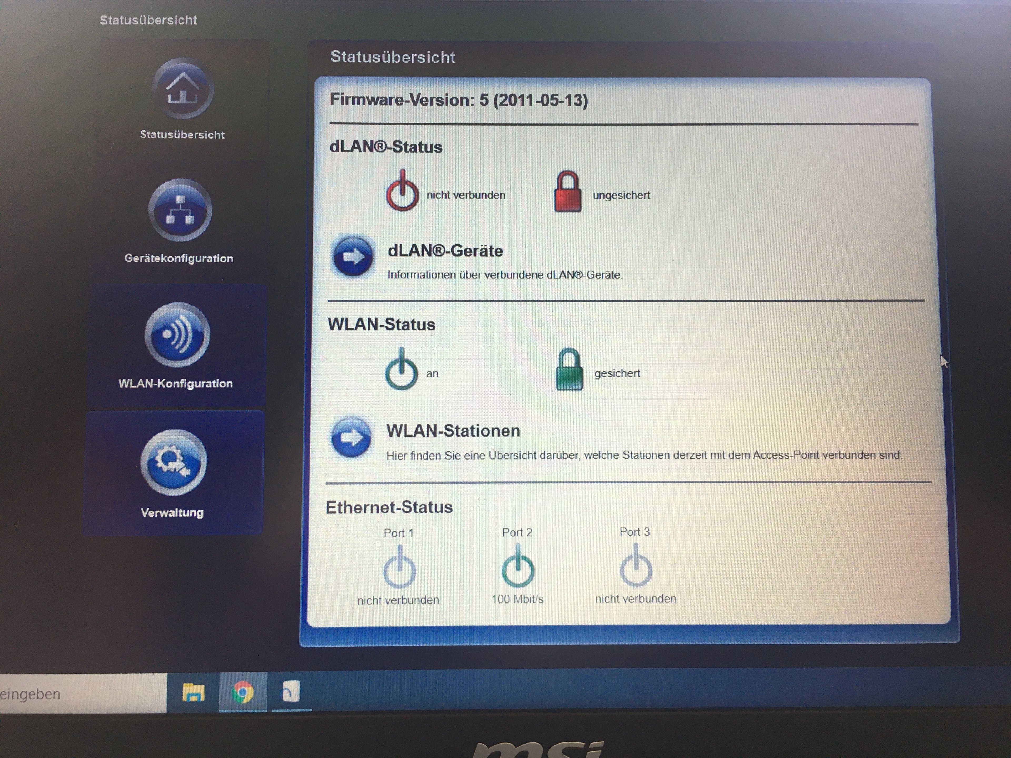

Hier noch die wlan Konfi.
und genau dieses "devolo-000B3BE763D4" WLAN siehst Du nicht?
gib dem doch mal einen neuen kurzen Namen
die SSID ist auch nicht versteckt?
und der WLAN Filter AUS?
